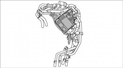

40300 руб. новый отопитель (на заказ) и 3000 работа, плюс антифриз....
в чем проблема найти б/у на разборке и его установить?
