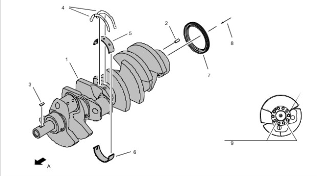

Обзор компонентов
1 Коленчатый вал
2 Цилиндрический штифт 6 x 20
3 Пружина 5 x 6,5
4 Регулировочная шайба (канавки на внешнюю сторону)
5 Верхний вкладыш коренного подшипника
6 Нижний вкладыш коренного подшипника
7 Сальник коленвала => К кромке сальника коленвала не прикасаться!; Фланец коленвала очистить и слегка смазать
8 Обзор: фланец коленвала
9 Классификация подшипников коленчатого вала (четверная) G желтый; B синий, R красный; N зеленый => (пример: GGGGG-BBBB; 5 коренных подшипников с желтой маркировкой, 4 двойных (8) шатунных подшипника с синей маркировкой) => отсчет см. A
A Направление движения (коренной подшипник № 1 стоит первым по направлению движения)

Спасибо за эту информацию. У меня коленвал шлифовался. Поэтому меня интересуют цифры. На колене bbbbb ggbg . Но я полировал колено,были царапины, и сейчас я проверял пластиковыми пробниками с kolben Schmidt. И я хотел узнать цифры.
13.02.2022, 15:20   #6
Сообщение от Maksx Посмотреть сообщение
Цифр нет нигде и не будет, все вкладыши подбираются только по цветам соответствующие конкретному коленвалу. Если коленвал шлифовался тогда только его замена и устанавливать вкладыши по цветовой маркировке к тому который будете уже ставить.
