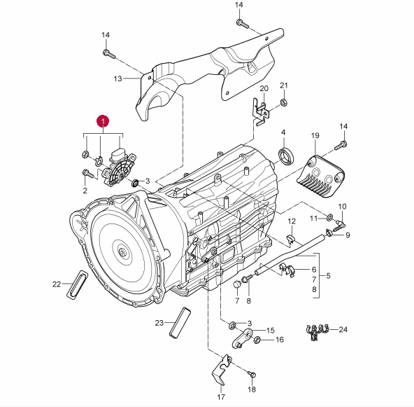

24.12.2016, 14:28   #5
Сообщение от kmc5 Посмотреть сообщение
На акпп был заменён датчик положения селектора (по причине его механической поломки).
Датчик менялся под номером один на картинке?
Название: Мультифункциональный выключатель.png
25.12.2016, 17:25   #6
kmc5
да, менялся.
Сначала не могли правильные положения выловить. Но теперь все положения селектора корректные.
