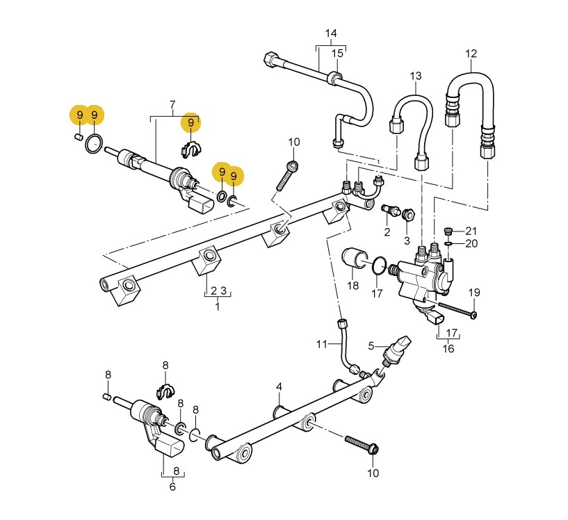

Всем добрый день. Такая проблемка, очень сильно стало пахнуть бензином в салоне авто и возле мотора. При этом на холодную долго крутит стартер и сразу повышенные обороты под 1500. При обращении в сервис, подключив комп , мастер сказал скорее всего проблема в топливном насосе высокого давления (ТНВД). Когда оставил машинку для детального осмотра, то через день мне сказали, что подтекают форсунки и необходимо заменить ремкомплект уплотнительных колечек на них.

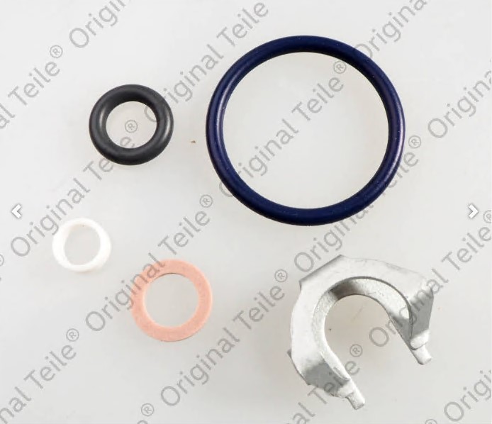

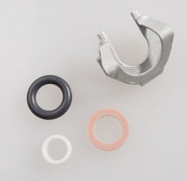

Забил в каталоге нахожу следующее:
95511091000 комплект колец для нижних форсунок
95511091100 комплект колец для верхних форсунок.
В связи с чем вопрос :
1. каждый комплект идет только на одну форсунку??? или на три сразу по количеству в нем резинок???? Нужно всего 6 комплектов (3 верних и 3 нижних)???
2.и еще где то в нете вычитал, что возможно подобрать от ВАЗовских, только вот номера не знаю и реально ли это, мол они в разы дешевле, так как вышеуказанные идут только в оригинале??

Сообщение от 2scorpion5 Посмотреть сообщение
Верно
Нет
Верно
Первый раз такое слышу. Оригинал не такие большие деньги стоит, чтобы искать заменители
