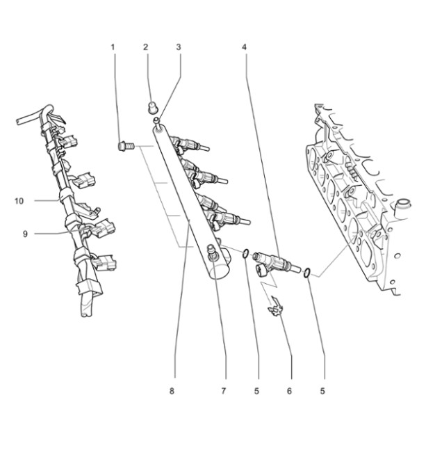

1 Снять топливную рампу.
Информация
Обзор компонентов
Распределитель топлива и форсунки
1 Крепежный винт М6
2 Защитный колпачок
3 Клапан прокачки
4 Форсунки впрыска
5 Уплотнительное кольцо; подлежит замене
6 Крепежная скоба; проверить надежность крепления
7 Разъем подачи топлива
8 Распределитель топлива (рампа)
9 Кабельный разъем; проверить надежность крепления
10 Жгут проводки форсунок; заклипсовать

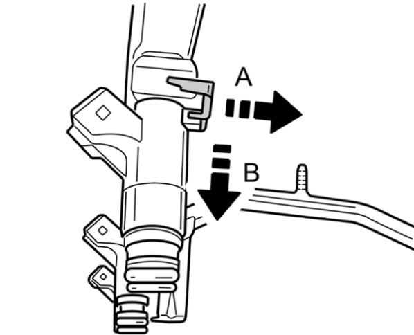

Демонтаж форсунок впрыска
Демонтаж форсунок
1 Снять крепежную скобу форсунки -A- и извлечь форсунку из топливной рампы -B-.

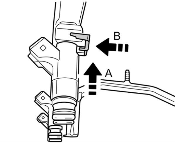

25.08.2020, 22:18   #3
Монтаж форсунок впрыска
Монтаж форсунок
1 Заменить уплотнительные кольца на форсунках. При демонтаже уплотнительных колец не повредите форсунки.
Информация
Если форсунки буду снова использоваться, необходимо заменить уплотнительные кольца.

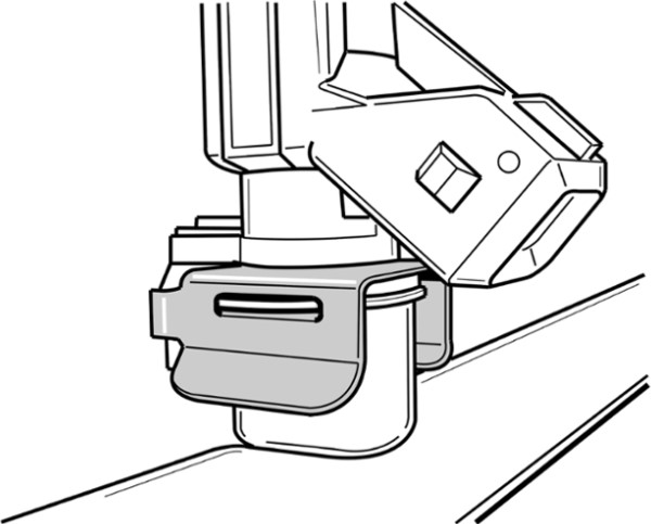

2 Вставить форсунку в топливную рампу -A- и установить на форсунку крепежный зажим -B-.
3 Еще раз проверить правильность монтажа плоского зажима. Плоский зажим должен заскочить в буртик на топливной рампе.
Дополнительные работы
1 Установить топливную рампу с форсунками.
Название: Монтаж форсунки.jpg
ID:	34026   Нажмите на изображение для увеличения
Название: Плоский зажим.jpg
