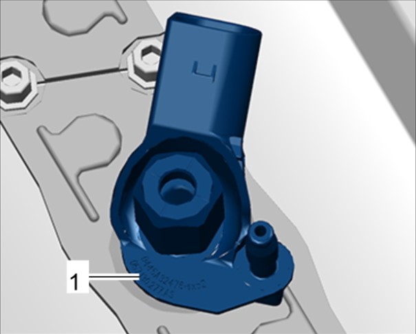

При замене форсунки необходимо записать в блок управления двигателя “Значение согласования количества впрыскиваемого форсунками топлива” и “Согласования напряжения форсунки (ISA)” для новой форсунки.
При замене блока управления двигателя необходимо записать в новый блок управления двигателя “Значения согласования количества впрыскиваемого форсунками топлива” и “Согласование напряжения форсунок (ISA)”.
1 Выполнить адаптацию “Согласования количества впрыскиваемого форсунками топлива (IMA)” и “Согласования напряжения форсунок (ISA)”.

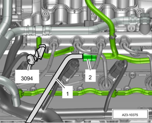

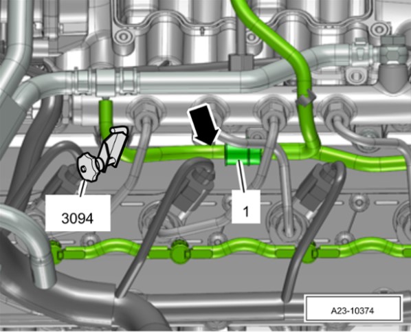

1 Пережать обратный топливный шланг -стрелка- за дросселем -1- с помощью шлангового зажима и отсоединить его.
2 Подсоединить вспомогательный шланг -1- к дросселю -2- и опустить его в мерную емкость.

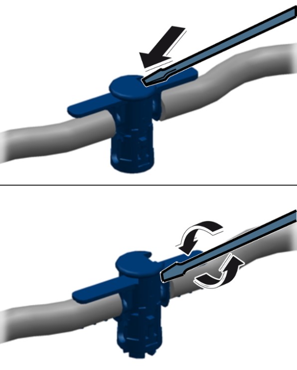

Если разъем отводящего топливопровода не извлекается наверх, открыть разъем путем проворота с помощью узкой отвертки -стрелки-.

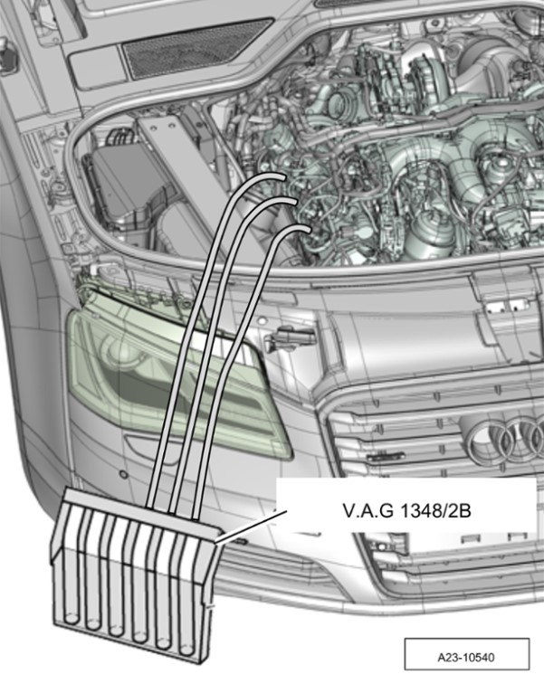

Измерительный прибор V.A.G 1348/2B

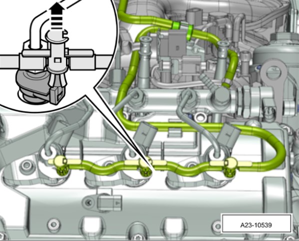

1 Очистить все штуцеры обратного канала с помощью подходящего очистителя.

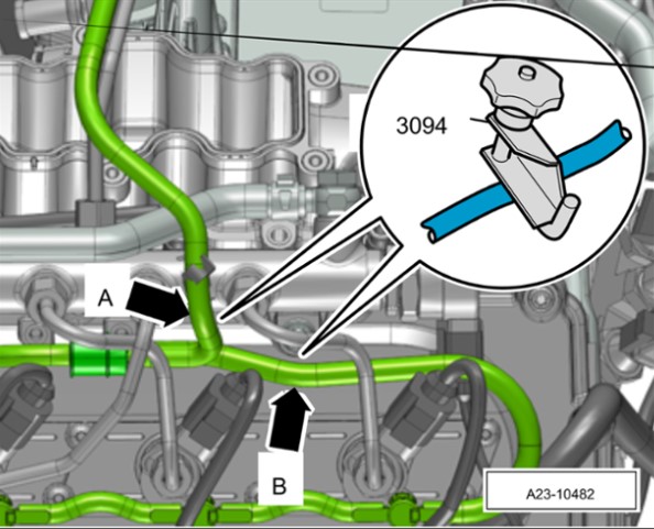

2 На 1-м ряду цилиндров (справа) пережать обратный топливный шланг перед дросселем с помощью шлангового зажима-стрелка B-.
3 Извлечь обратные топливные шланги из модулей впрыска.
3.1 Прижать вниз оба язычка и одновременно потянуть среднюю часть вверх для разблокировки -стрелка-.
4 Подсоединить вспомогательные шланги к разъемам обратного канала всех 4 модулей впрыска и вставить в измерительный прибор V.A.G 1348/2B.
5 Запустить двигатель и в течение нескольких минут дать поработать на холостом ходу
6 Проверить объем обратного потока всех шести форсунок.

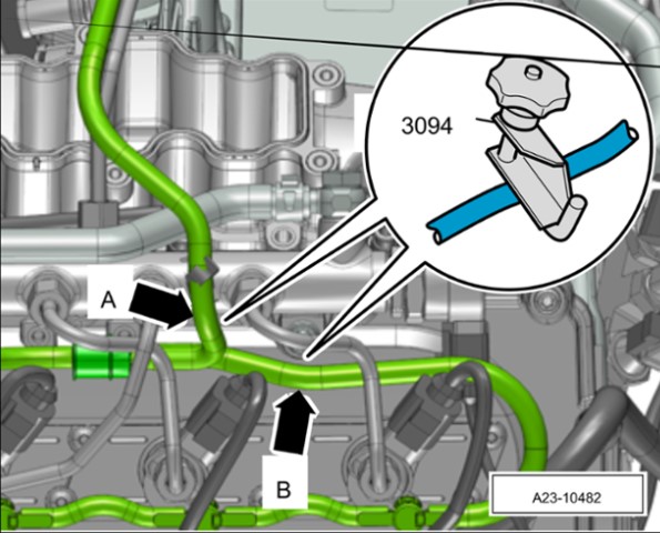

8 На 2-м ряду цилиндров (слева) пережать обратный топливный шланг перед дросселем с помощью шлангового зажима-стрелка A-.
9 Повторить измерение объема обратного потока на 2-м ряду цилиндров.

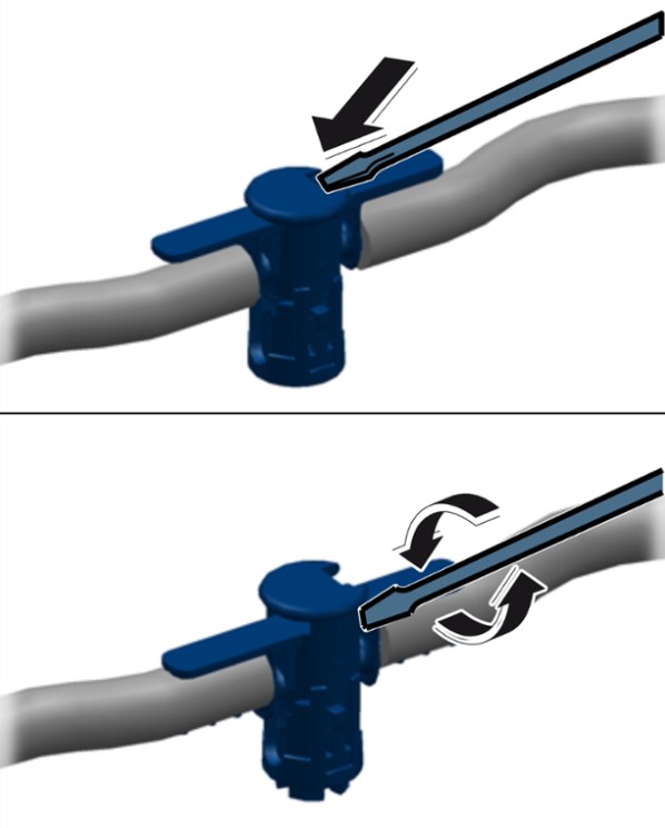

1 Очистить все разъемы отводящих трубопроводов с помощью подходящего очистителя.
2 Извлечь обратные топливные шланги из модулей впрыска.
2.1 Прижать вниз оба язычка и одновременно потянуть среднюю часть наверх для разблокировки -стрелка-.

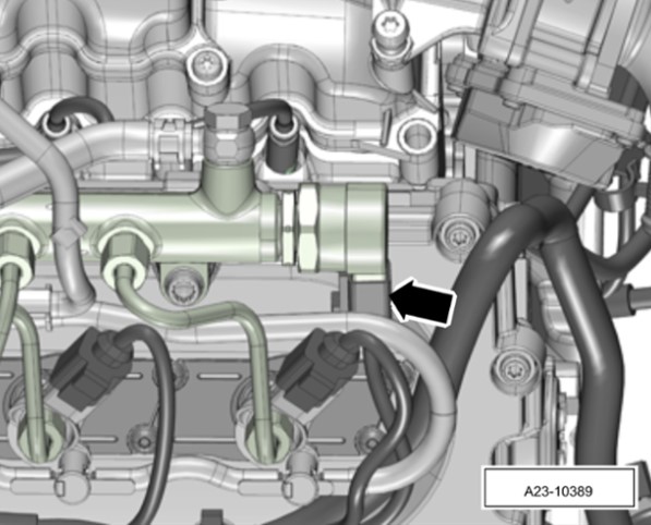

3 Разблокировать электрический разъем регулировочного клапана давления топлива -стрелка- в топливной рампе справа и отсоединить его.
Информация
В результате этого, в процессе пуска предотвращается впрыск топлива форсунками.
