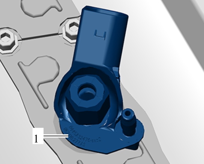

Кодировка форсунки
При замене форсунки необходимо записать в блок управления двигателя “Значение согласования количества впрыскиваемого форсунками топлива” и “Согласования напряжения форсунки (ISA)” для новой форсунки.
При замене блока управления двигателя необходимо записать в новый блок управления двигателя “Значения согласования количества впрыскиваемого форсунками топлива” и “Согласование напряжения форсунок (ISA)”.

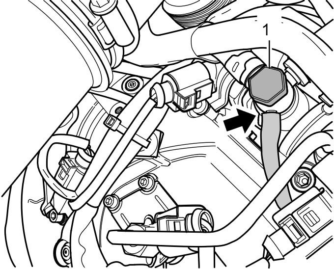

Проверка объема обратного потока форсунок при работающем двигателе
Проверка объема обратного потока всех шести форсунок при работающем двигателе
информация
При любых работах bis топливной системе прочитайте правила und указания bis соблюдению чистоты.
Эти указания следует обязательно принимать во внимание до und во время проведения работ.
Осторожно
Горячее топливо и горячие топливопроводы.
Опасность ожога
Перед открытием соединений трубопроводов дать топливу остыть.
Использовать защитные перчатки.
Работать в защитных очках.
1. Отсоединить шлангопровод -стрелка- позади редукционного клапана на полом винте -1-
2. Держите этот отводящий топливопровод -стрелка- (при необходимости удлинить) в подходящую емкость для измерения общего объема обратного потока.
3. Закройте отверстие на полом винте подходящим шлангом и шланговым зажимом.
информация
Большой объем обратного потока более 250 мл указывает на несколько неисправных форсунок. В этом случае проверьте обратный поток каждой отдельной форсунки.
4. Запустите двигатель и дайте ему поработать две минуты на холостом ходу. → Объем: 25 ml+25 ml
5. Подсоедините шлангопровод -1- обратных топливопроводов позади редукционного клапана на полом винте.

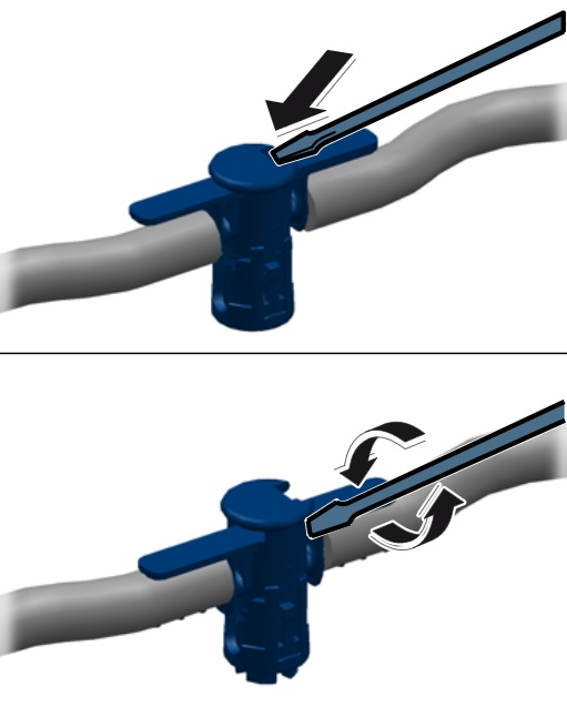

Если разъем отводящего топливопровода не извлекается наверх, открыть разъем путем проворота с помощью узкой отвертки -стрелки- .

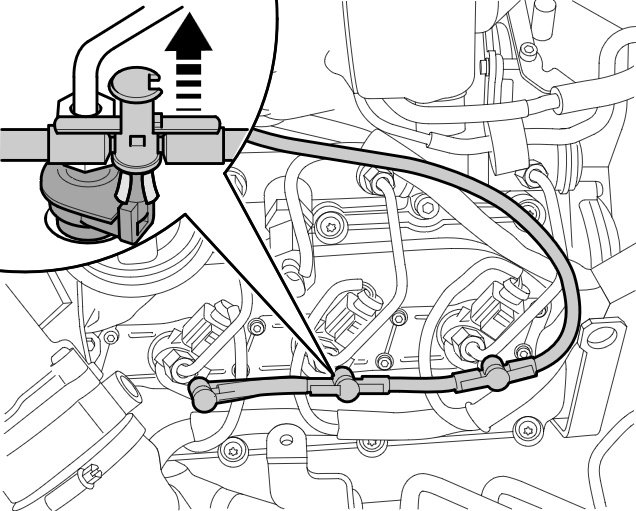

3. Снимите соединения отводящих топливопроводов на форсунках соответствующего ряда цилиндров, для этого потяните палец разблокировки вверх.
4. Изготовьте шесть шлангопроводов, которые подходят на соединения отводящих топливопроводов на форсунках.
5. Подсоедините шесть шлангопроводов к соединениям отводящих топливопроводов на форсунках.

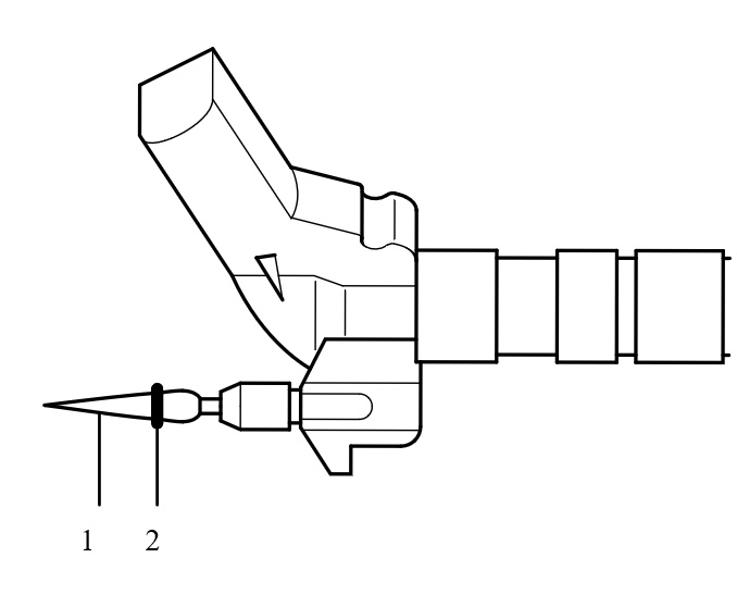

9. Новые уплотнительные кольца круглого сечения соединения отводящих топливопроводов покрыть монтажным маслом или моторным маслом.
10. Установить новые уплотнительные кольца круглого сечения -2- соединений отводящих топливопроводов на форсунках. Для того чтобы при этом избежать повреждения уплотнительных колец круглого сечения -2- , надвигайте уплотнительные кольца круглого сечения -2- через монтажную оправку -1- .

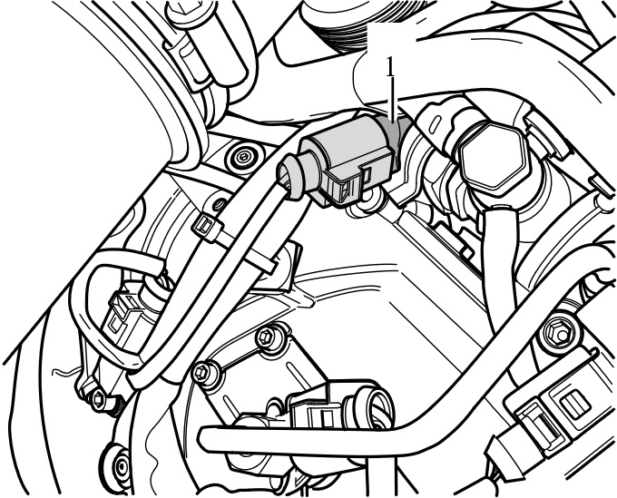

4. Отсоедините электрический разъем -1- регулировочного клапана.

10. Подсоедините электрический разъем -1- на регулировочном клапане.
