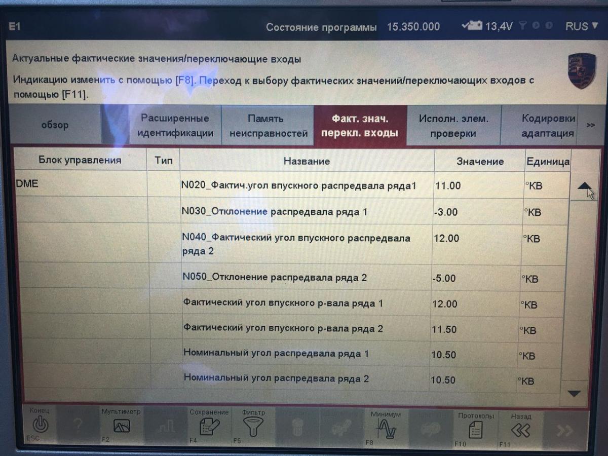

08.04.2016, 21:11   #5
bird
вот что показывает
