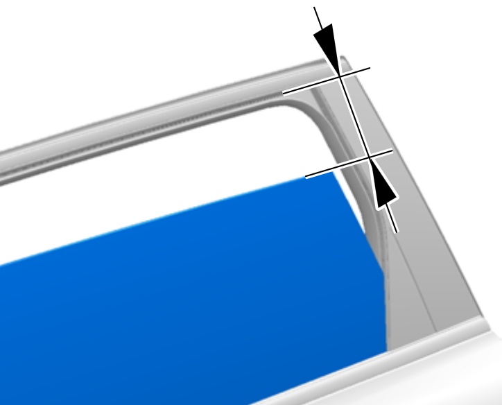

Опустить стекло задней двери на → Установочное значение: 200 mm+/-2 mm от верхней кромки стойки C двери автомобиля.

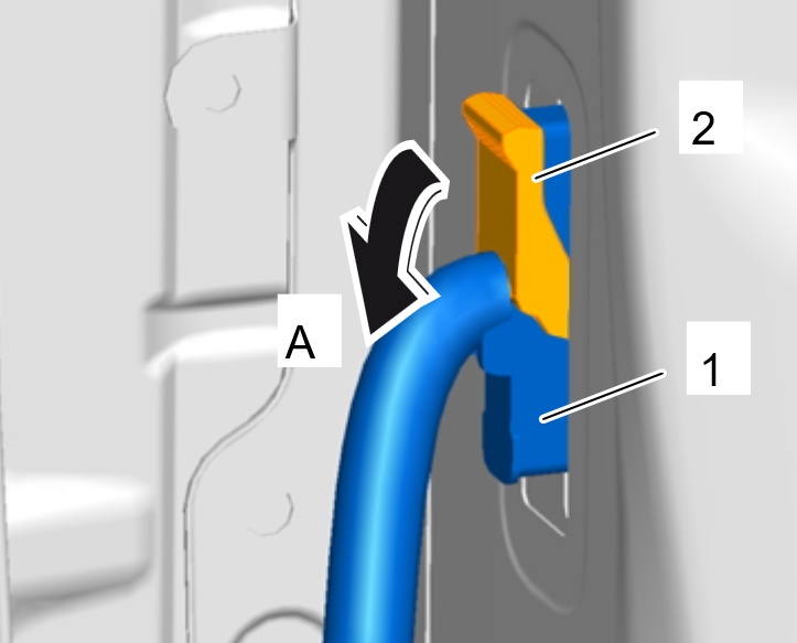

1. Отсоединить электрический разъем -1- между кузовом и дверью.
1.1. Разблокировать резиновый кожух жгута проводов на стойке B и стянуть его назад.
1.2. Повернуть крепежную скобу -2- на 90° вниз -A- .
1.3. Отсоединить электрический разъем -1- .

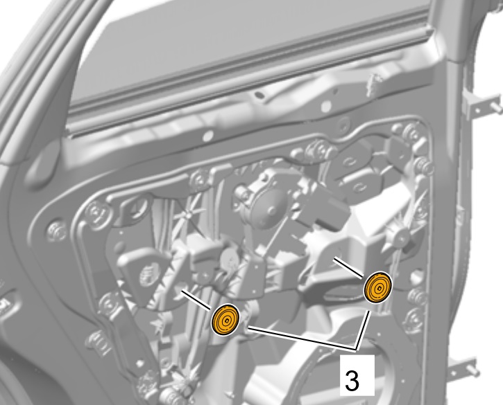

3.1. Удалить заглушку -3- .

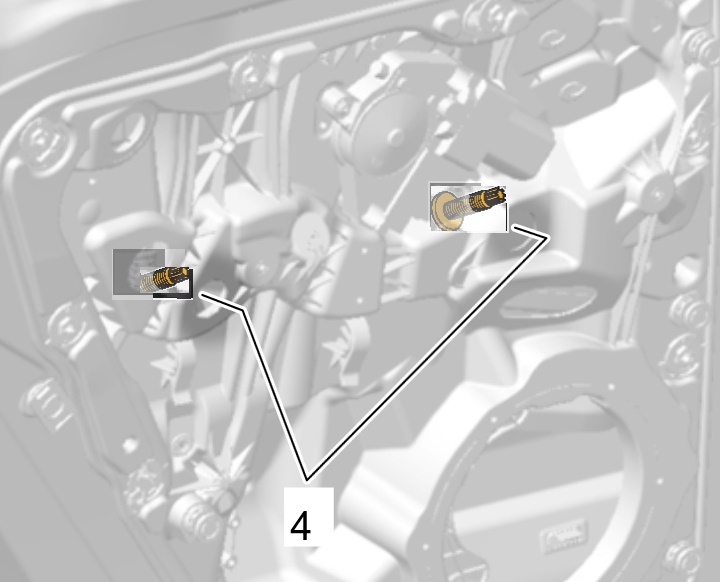

3.2. Ослабить крепежные винты зажимных колодок -4- .

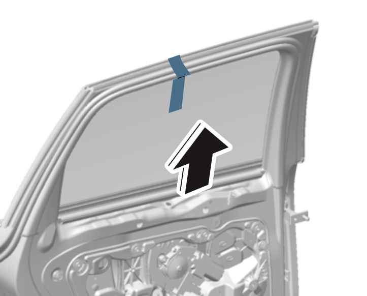

3.3. Вытянуть стекло двери из зажимных колодок и зафиксировать его в верхнем положении клейкой лентой.

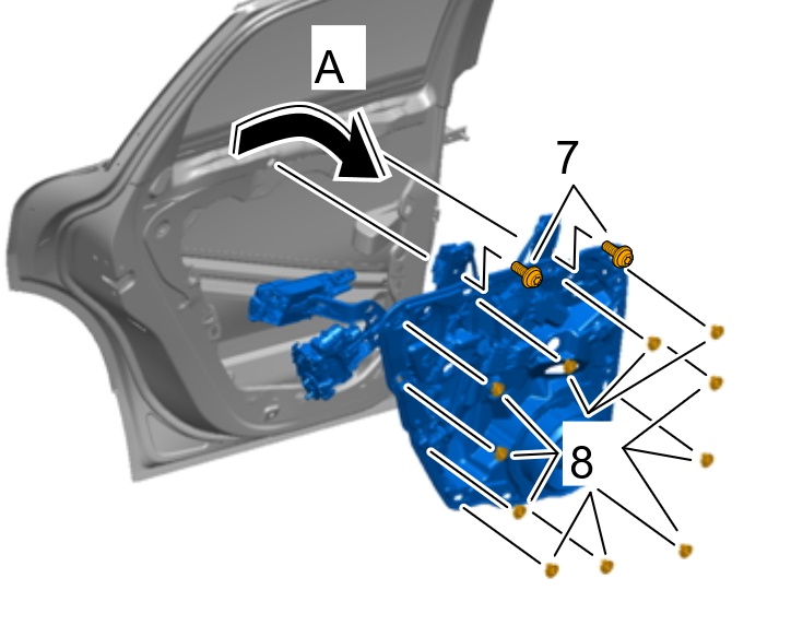

4. Снять крепежную раму передней двери.

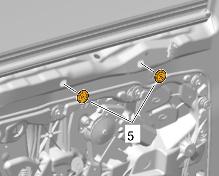

4.1. Удалить тканевую ленту -5- с отверстий.

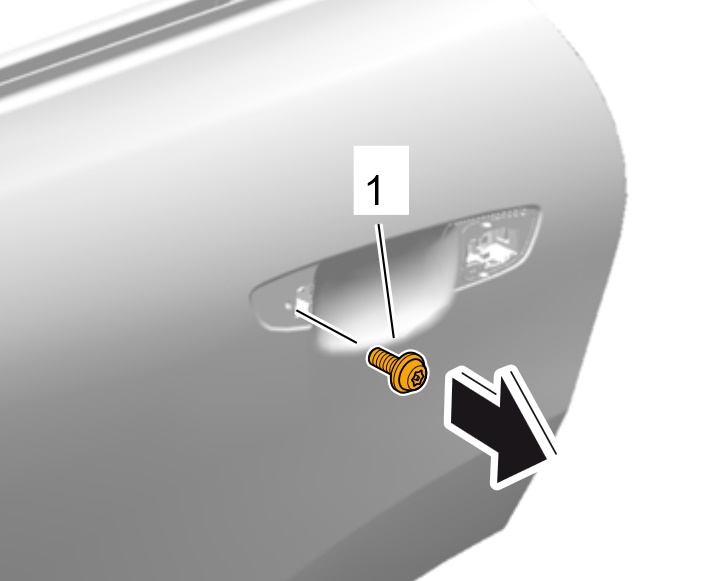

4.2. Вывернуть крепежный винт -1- на внутренней части ручки двери.

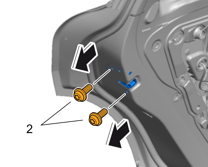

4.3. Вывернуть крепежные винты -2- на замке двери.
4.4. Вывернуть винты крепления -7- к стеклоподъемнику.
4.5. Повернуть одиннадцать зажимов на 90° и вытянуть их из крепежной рамы двери -8- к двери автомобиля.
4.6. Слегка потянуть крепежную раму двери вниз.

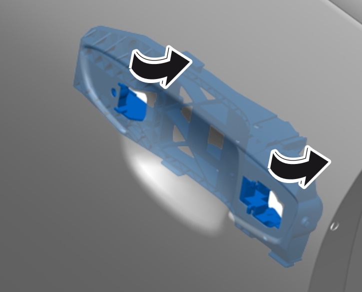

4.7. Отцепить внутреннюю часть ручки двери.
4.8. Протянуть жгут проводов стойки B в дверь автомобиля через отверстие.
4.9. Снять крепежную раму двери, при этом вывести замок двери с монтажным уголком -стрелка A- .

1. Установить крепежную раму двери.
1.1. Просунуть жгут проводов через дверь автомобиля к стойке B.
1.2. Ввести замок двери с монтажным уголком -стрелка A- и привести монтажную раму двери в монтажное положение.
1.3. Расположить внутреннюю часть ручки двери.
1.3.1. Провести фиксирующий крюк внутренней части ручки двери через проем в двери и нажать на внутреннюю часть ручки двери вперед -стрелки- .
1.4. Вставить одиннадцать зажимов крепежной рамы двери -8- к двери автомобиля и повернуть их на 90°.
1.5. Ввернуть крепежные винты на стеклоподъемнике -7- и затянуть их с моментом затяжки → Момент затяжки: 8 Nm.
1.6. Ввернуть крепежные винты -2- на замке двери и затянуть их с моментом затяжки → Момент затяжки: 20 Nm.
1.7. Заменить тканевую ленту -5- и наклеить ее на отверстия.

2.1. Ввести стекло двери в зажимные колодки и следить за параллельным прилеганием стекла к направляющей в области стойки B.
2.2. Затянуть крепежные винты зажимных колодок -4- с моментом затяжки → Момент затяжки: 6 Nm вращением влево.
