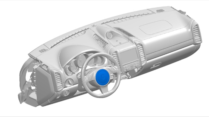

Предварительные работы при демонтаже и монтаже модуля подушки безопасности водителя
информация
Задействование рулевого колеса при отсоединенной АКБ. Перед отсоединением АКБ необходимо выполнить следующие пункты:
1. Вставить ключ в замок зажигания, включить и снова выключить зажигание.
2. Оставить ключ в замке зажигания.
3. Отсоединить плоский провод массы АКБ
Демонтаж модуля подушки безопасности водителя
Неправильное обращение с модулем подушки безопасности
Срабатывание модуля подушки безопасности.
Появляются системные ошибки.
→ Выключить зажигание и вынуть ключ зажигания или ручной передатчик.
→ К точке подключения внешнего источника питания/запуска двигателя не должно быть подключено электропитание (например, зарядное устройство АКБ).
→ Отключить аккумуляторную батарею и изолировать перемычку массы так, чтобы исключить контакт с массой.
→ После отключения аккумуляторной батареи подождать 1 мин.
→ Отсоединить разъем от пускового устройства только после истечения времени ожидания.
→ Следить, чтобы при установке перед модулем подушки безопасности не было никаких посторонних деталей.
→ При демонтаже заменить поврежденные детали.
→ Модули подушек безопасности всегда располагать выходным отверстием вверх, например, эмблема подушки безопасности водителя
→ Не класть на модули подушек безопасности никакие предметы.
→ При демонтаже модулей подушек безопасности на длительный срок обеспечить хранение модулей в специальном помещении под замком.
→ Следует избегать контакта модулей подушек безопасности с маслами, смазкой, чистящими и аналогичными средствами.
→ Подвергать модули подушек безопасности воздействию температуры максимум 90°.
→ Не снимать закорачивающие пружины разъемов.
→ Зажигание, а также подготовка должны осуществляться только квалифицированным персоналом под наблюдением второго ответственного лица.
→ Перед утилизацией при соблюдении общих мер предосторожности обезвредить модуль подушки безопасности с помощью электрического зажигания и предотвратить использование не по назначению.
информация
Следить за тем, чтобы разблокирующий инструмент не вставлялся слишком далеко в направлении выключателя на рулевой колонке, поскольку это вредит пружине.
информация

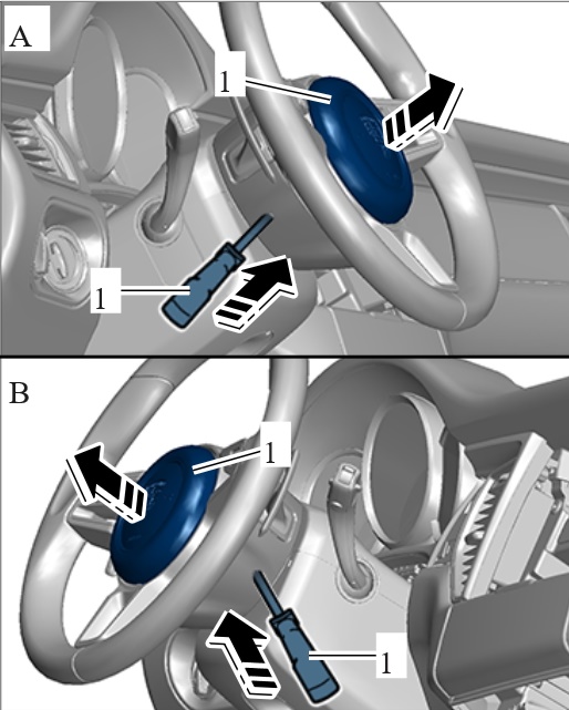

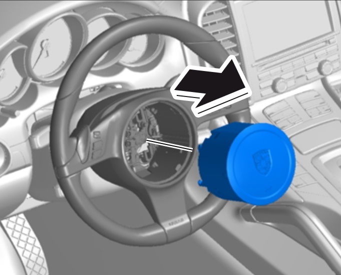

Обзор положения разблокирующих пружин -2- . Использовать разблокирующий инструмент -1- (Torx T25 с рукояткой или среднюю отвертку).
1. Разблокировать модуль подушки безопасности.
1.1. Вставить разблокирующий инструмент -1- параллельно рулевому колесу до соприкосновения с пружиной.
1.2. Полностью вдавить пружину с помощью разблокирующего инструмента и слегка извлечь модуль подушки безопасности -2- -стрелка- .
1.3. Повторить процесс с другой стороны рулевого колеса.
2. Извлечь модуль подушки безопасности из рулевого колеса -стрелка- .

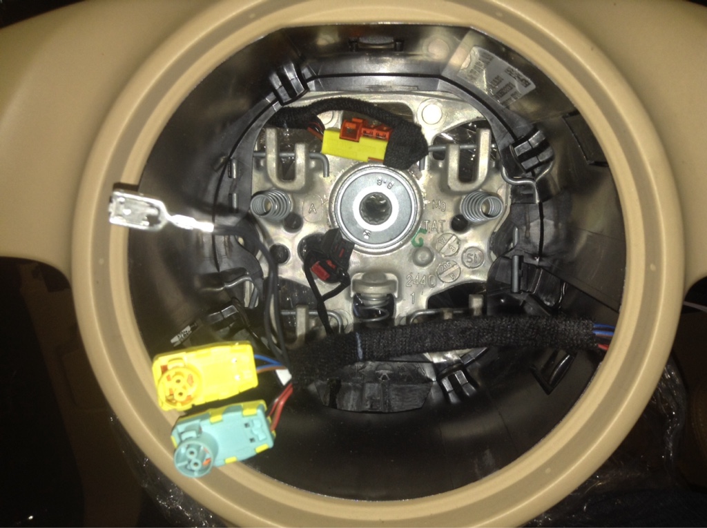

3. Разблокировать электрические штекерные соединения -1, 2- в направлении, указанном стрелкой, -a- и отсоединить их -A- .

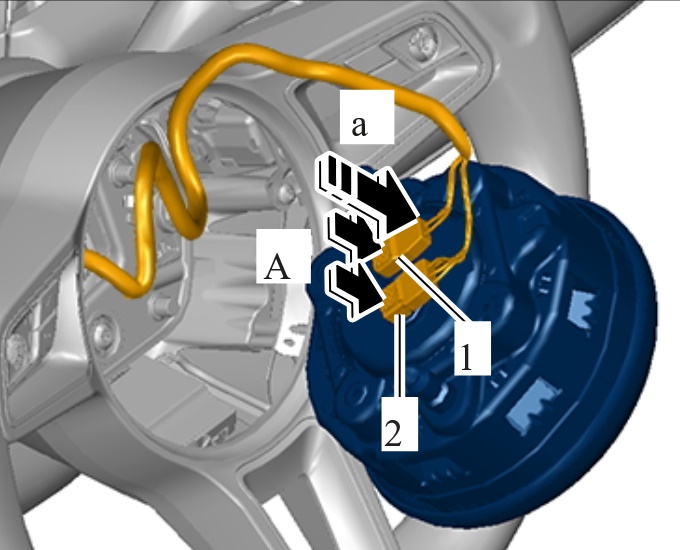

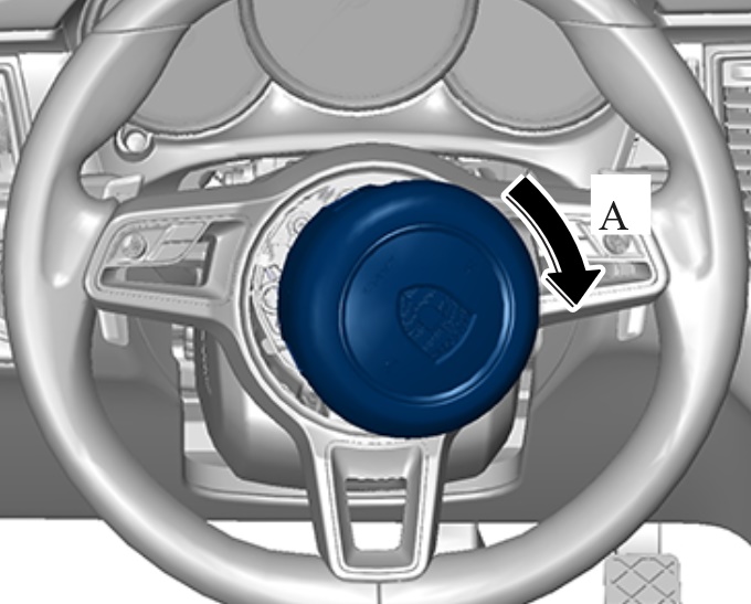

1. Повернуть модуль подушки безопасности прибл. на 120–180° по часовой стрелке так, чтобы жгут проводов рулевого колеса слегка зафиксировался в подушке безопасности -A- .

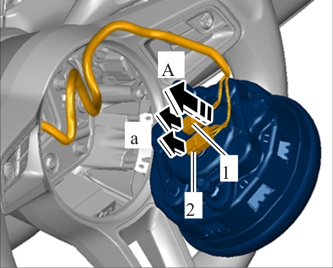

2. Подсоединить электрические штекерные соединения -1, 2- -a- и заблокировать их в направлении, указанном стрелкой -A- . Соблюдать цветовую кодировку штекерных соединений.
3. В требуемом положении разместить модуль подушки безопасности и зафиксировать в рулевом колесе обеими руками, надавливая и слегка постукивая по нему -стрелка- .
4. После каждого монтажа модуля подушки безопасности необходимо проверять правильность его монтажа, постучав по ободу рулевого колеса и выполнив визуальный контроль (положение модуля подушки безопасности относительно рулевого колеса).

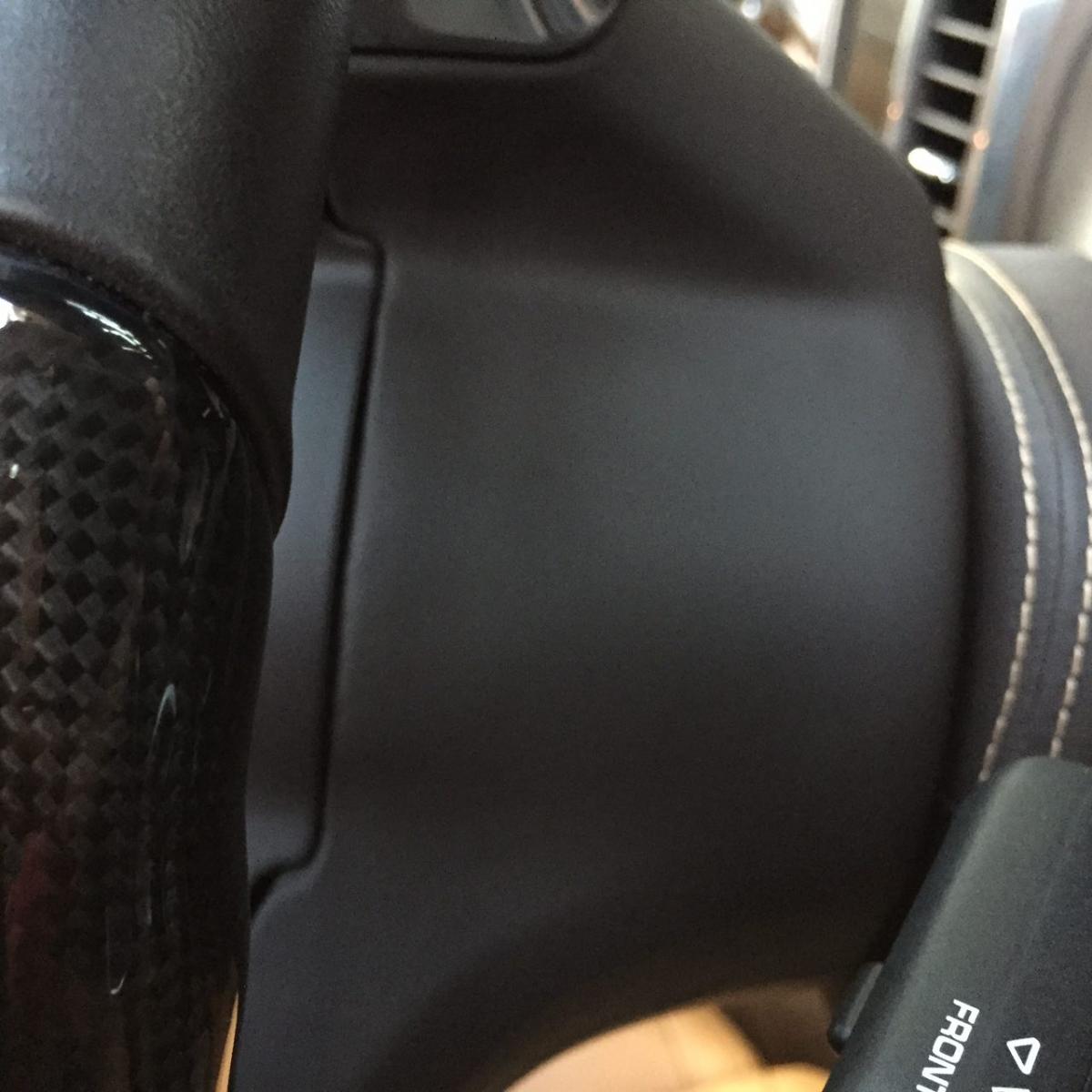

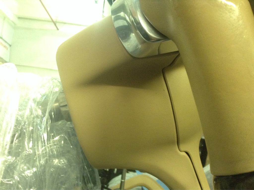

Здравствуйте! Столкнулся с проблемой. Машина (Е2 2012 года) с мультифункциональным рулем. Боковые отверстия, в которые нужно ввести отвертку для разблокирования замков подушки безопасности, отсутствуют. Нет ли информации по демонтажу подушки для моей версии руля? Спасибо.
Какой VIN автомобиля?
Можно фото рулевого колесо?

Посмотрел, но принцип демонтажа аналогичный как и выше...

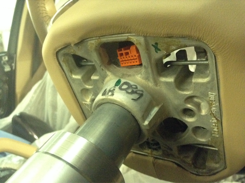

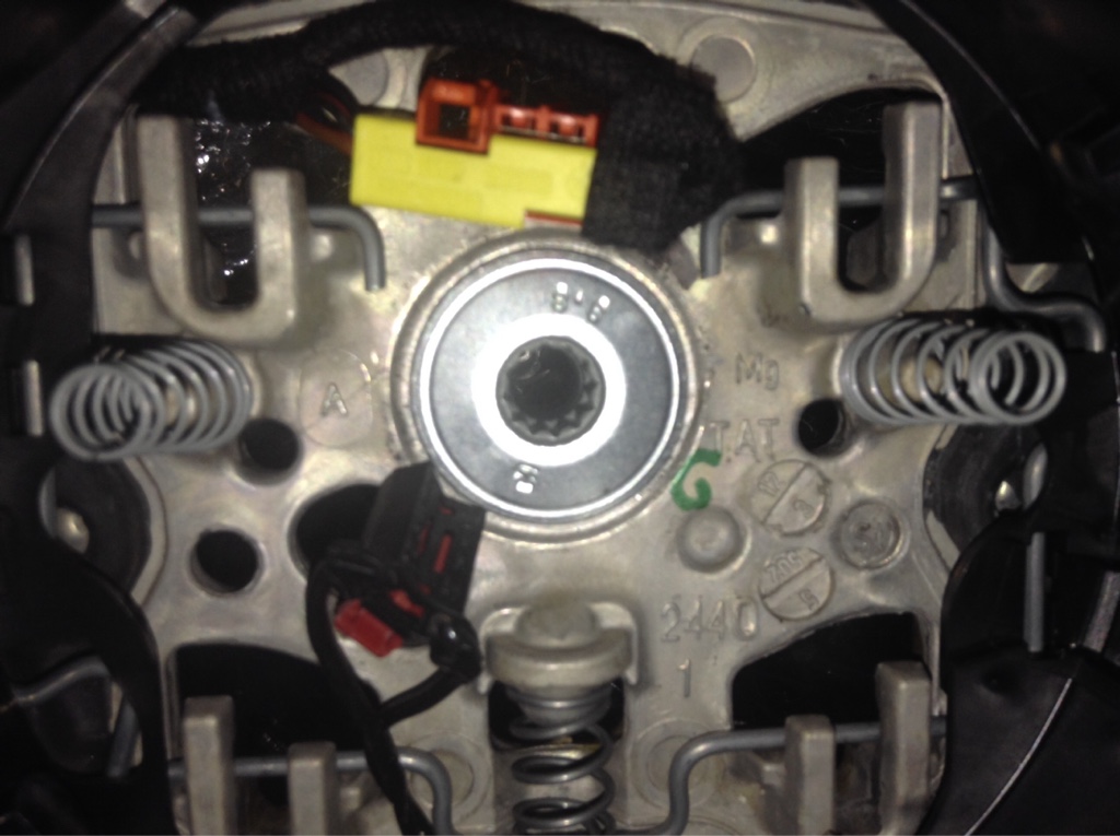

13.12.2015, 18:51   #6

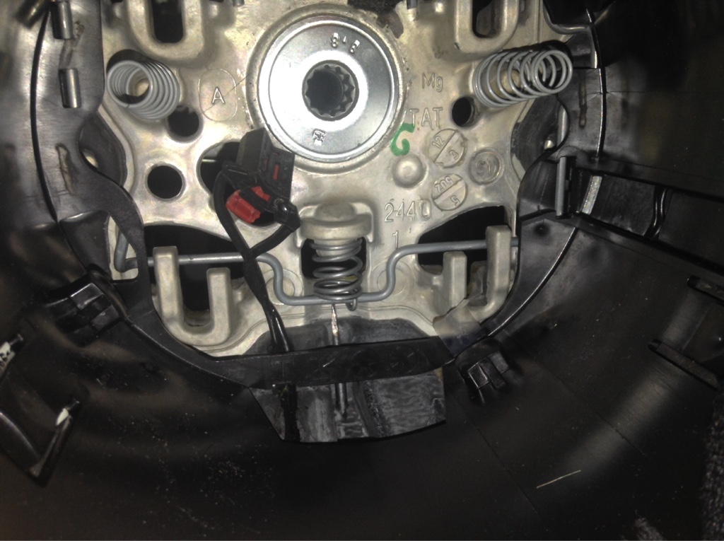

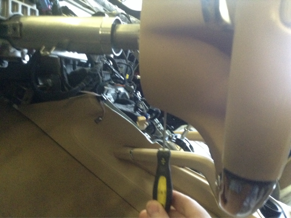

Конечно, вопрос, как найти эти точки, за которыми находятся отверстия для разблокировки. Боковые плоскости под баранкой, как и на Вашем фото, совершенно гладкие без малейшего намёка на отверстия за ними...

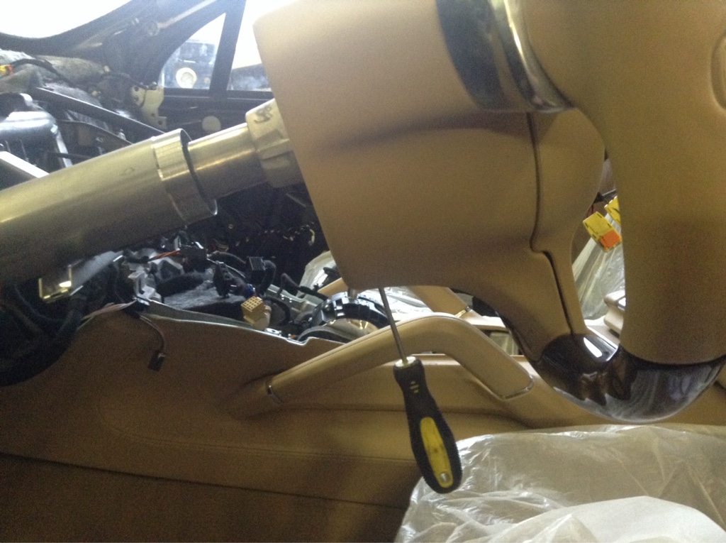

14.12.2015, 11:06   #8

Большое спасибо за фото! Отверстие на нижней плоскости у меня на машине также имеется. Т.о. воздействовать на оба замка подушки надо снизу, а не с боков.
14.12.2015, 20:05   #10
Сообщение от Makarov Посмотреть сообщение
Верно.
