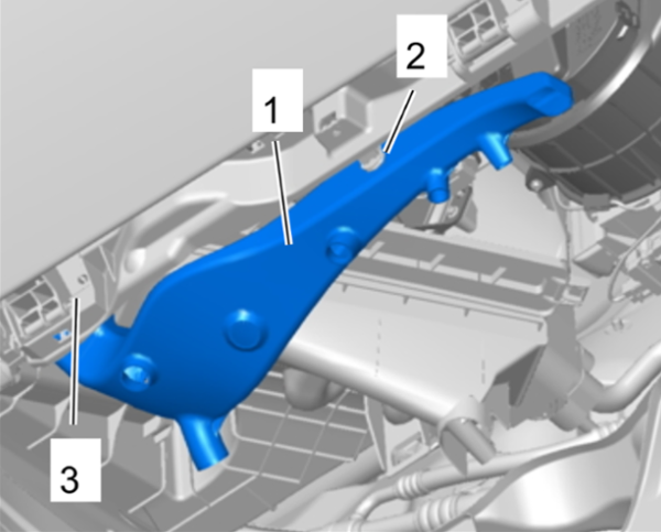

Снять накладку под передней панелью со стороны переднего пассажира.
1. Разблокировать дефлектор обдува в пространстве для ног переднего пассажира из крепления и вынуть его из воздуховода.
Если при демонтаже фиксатор ломается, то крышку можно привинтить и менять ее не требуется. Для этого использовать соответствующий крепежный винт.

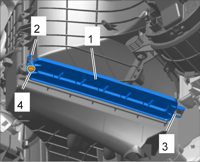

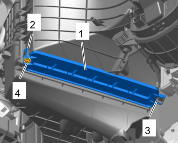

2. Снять крышку салонного фильтра.
2.1. При первом демонтаже: разблокировать фиксатор и вынуть крышку из крепления.
2.2. При повторном демонтаже: вывернуть крепежный винт и вынуть крышку из крепления.
3. Вынуть салонный фильтр.

1. Вставить салонный фильтр.
2. Установить крышку салонного фильтра.
2.1. Вставить крышку в крепление.
2.2. Ввернуть крепежный винт.
3. Установить дефлектор обдува в пространстве для ног на воздуховод и защелкнуть его в крепление
Установить накладку под передней панелью со стороны переднего пассажира.

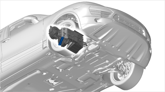

Название: Место установки салонного фильтра.jpg
ID:	9713   Нажмите на изображение для увеличения

Владимир, принцип замены фильтра понятен. Но вопрос в том, как снять пластиковую крышку после того, как откручивается болт крепления этой накладки. Данная накладка держится на клипсах, но как ее снять аккуратно? Как отщелкнуть эти клипсы?
Заранее благодарен
16.11.2014, 14:46   #3
Сообщение от Юрий Ю Посмотреть сообщение
Заранее благодарен
При первом демонтаже: разблокировать фиксатор -2- и вынуть крышку -1- из крепления -3- .
При повторном демонтаже: вывернуть крепежный винт -4- и вынуть крышку -1- из крепления -3- .

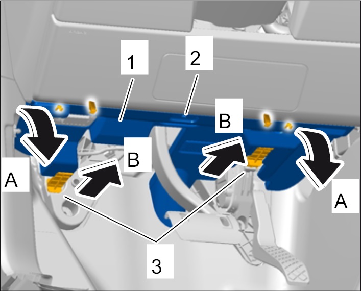

Владимир, спасибо большое за информацию. У меня еще такой вопрос: сама пластиковая накладка снизу, к которой крепятся лампочки подсветки ног пассажира, как ее аккуратно снять, чтобы попасть к фото, которое Вы приложили выше. Эта пластиковая накладка у меня и вызвала затруднение при демонтаже, т.к. непонятно где находятся клипсы крепления и как их отжать...
17.11.2014, 22:59   #5
На рисунках ремонтные работы частично представлены лишь на примере одной стороны автомобиля.
Некоторые рабочие операции необходимо самостоятельно выполнить также на противоположной стороне автомобиля.
Выполнение зеркально по отношению к представленным рабочим операциям спереди и сзади.
Для уменьшения усилий отсоединения при демонтаже и тем самым опасности повреждения при выполнении демонтажа на доступных точках крепления необходимо помогать подходящим инструментом.
1. Вывернуть крепежный винт -2- .
2. Потянуть накладку под передней панелью -1- из фиксаторов и наклонить ее вниз -A- .
3. Вытянуть накладку под передней панелью -1- из направляющих -3- -B- .

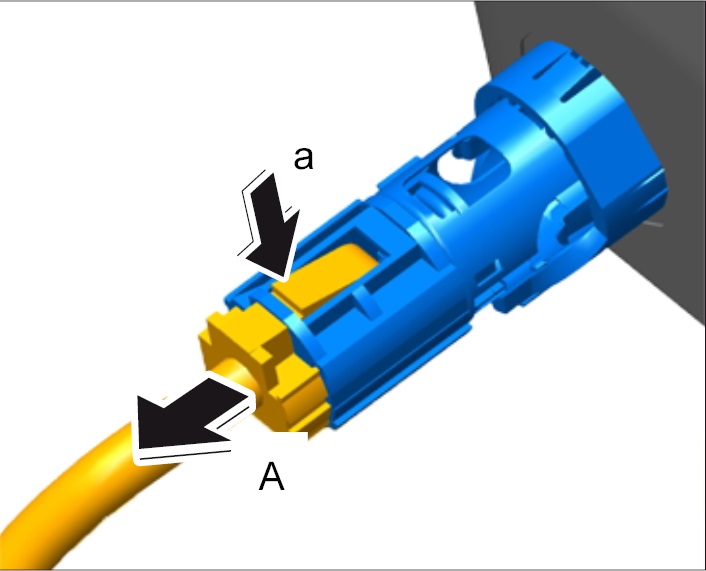

4. Разблокировать электрический разъем плафона освещения -a- и отсоединить его -A- .

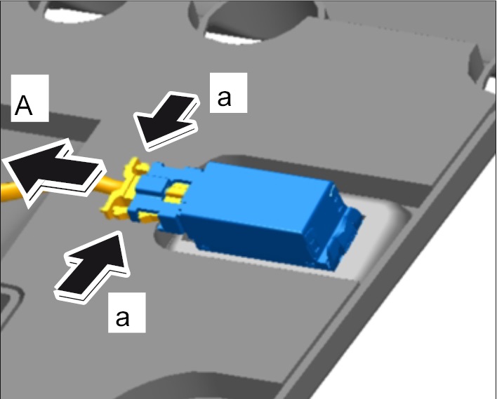

5. Только со стороны переднего пассажира: разблокировать электрический разъем розетки -a- и отсоединить его -A- .
