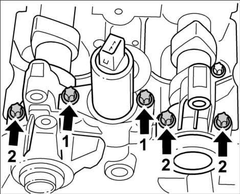

1. Демонтировать винты гидравлического клапана. -1-

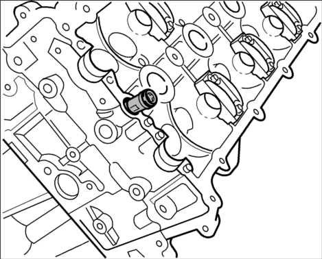

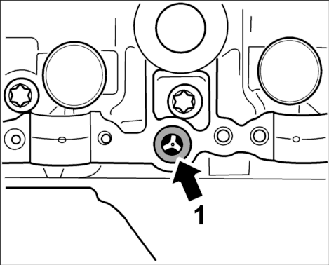

2. Извлечь сетчатый масляный фильтр с помощью небольшого магнита. Если сетчатый масляный фильтр не удается извлечь через корпус опоры, то необходимо демонтировать крышку опоры.
3. Сетчатый масляный фильтр находится в картере распредвалов под крышкой первой опоры распредвала.

1. Установить сетчатый масляный фильтр в картер распредвалов под крышку первой опоры распредвалов. Для этого нет необходимости снимать крышку опоры распредвала (на рисунке показан сетчатый масляный фильтр без крышки опоры распредвала → Сетчатый масляный фильтр частично в картере распредвалов ).
2. Установить гидравлический клапан в монтажное положение. Следить за тем, чтобы сторона с крепежным отверстием всегда была направлена к распределителю впускного воздуха. Установить винты гидравлического клапана → Момент затяжки: 10 Nm. -1-

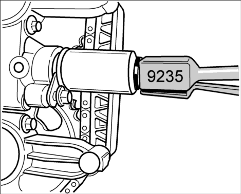

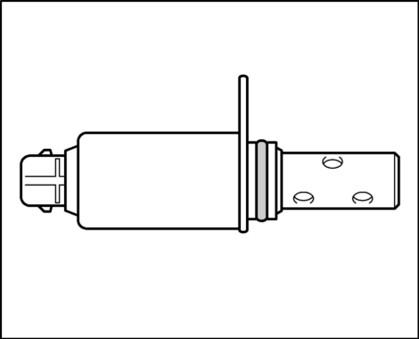

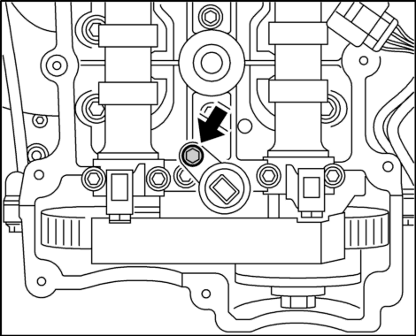

Демонтаж и монтаж гидравлического клапана регулировки фаз газораспределения 4.5 V8 (9PA) начиная с 2003 м.г. до 2004 м.г.
