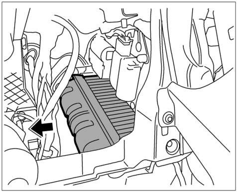

4. Снять блок управления Kessy.
5. Снять блок управления бортовой сети.
6. Снять блок реле

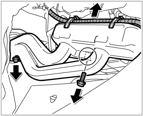

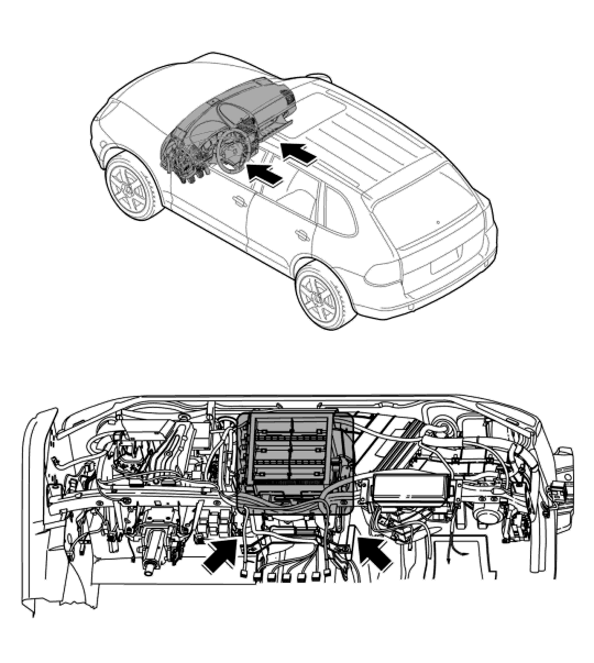

Демонтаж теплообменника (радиатор отопителя салона передний)
1. Извлечь жгут проводки из зажимов на левой накладке теплообменника.

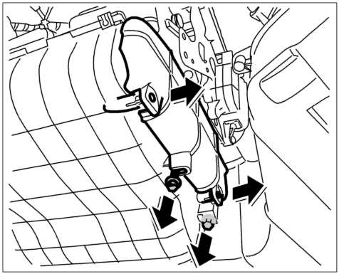

2. Выкрутить оба винта крепления левой накладки теплообменника и расклипсовать накладку

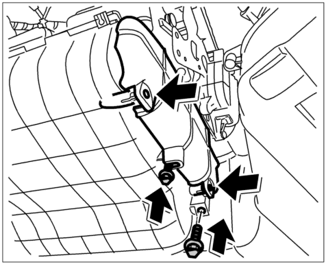

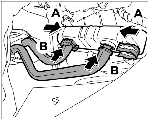

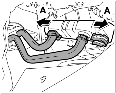

3. Снять зажимы -стрелки A- подающего и обратного каналов ОЖ.

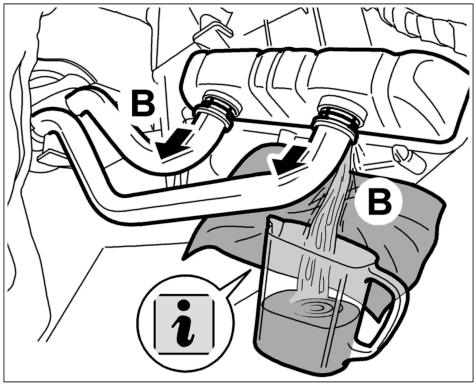

информация
Выложить пространство для ног водителя сильно абсорбирующим материалом.
4. Убрать салонный коврик от каналов ОЖ и подставить под них подходящий сосуд.
5. Каналы извлечь медленно из теплообменника -стрелки B- и слить ОЖ в сосуд.

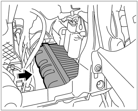

6. Выкрутить винт крепления правой накладки теплообменника и снять накладку.
7. Выкрутить винты крепления короба теплообменника с левой и правой стороны.
информация

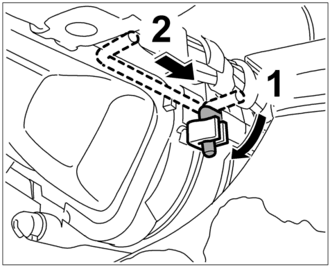

С левой стороны над теплообменником находится фиксатор, соединяющий нижний короб (в котором расположен теплообменник) с кожухом кондиционера.
Если извлечь фиксатор, то можно опустить вниз теплообменник с коробом.
8. Выкрутить фиксатор из стопорного приспособления -стрелка 1- и извлечь -стрелка 2- .
9. Повернуть вниз короб с теплообменником.
10. Осторожно извлечь теплообменник влево.

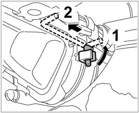

1. Осторожно вдвинуть теплообменник в короб. Следить за тем, чтобы не повредить ребра теплообменника об крепежные перемычки короба.
2. Поднять короб, ввести крепежный штифт сквозь направляющую -стрелка 2- и закрепить крепежный штифт в коробе -стрелка 1- .

3. Подключить подающую и обратную магистраль -стрелки B- к теплообменнику.
4. Надеть крепежные скобы -стрелки A- до их защелкивания.

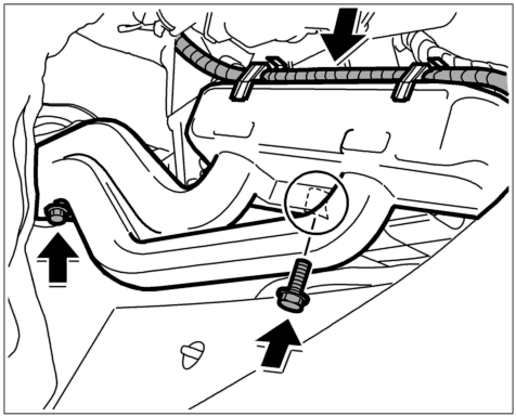

6. Завернуть винты крепления короба теплообменника с левой и правой стороны. → момент затяжки: 1,5 Nm
7. Вставить в защелку правую накладку и закрепить ее винтом. → момент затяжки: 1,5 Nm
8. Вставить в защелку левую накладку и закрепить ее винтами. → момент затяжки: 1,5 Nm
9. Закрепить жгут проводов в зажиме левой накладки теплообменника.
