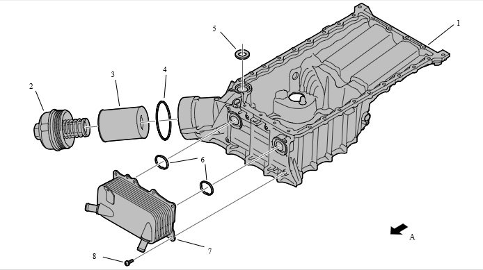

Обзор компонентов
Теплообменник масло-ОЖ (масляный радиатор)
1 - Кожух маслопровода
2 - Корпус масл. фильтра → момент затяжки: 25 Nm
3 - Масляный фильтр
4 - Уплотнительное кольцо масляного фильтра
5 - Переходник масляного канала (не сменный)
6 - Уплотнение теплообменника
7 - Теплообменник масло-ОЖ
8 - Болты M6 x 20 ; заводские самонарезные болты; на выбор, возможно метрические → момент затяжки: 10 Nm
A - Направление движения

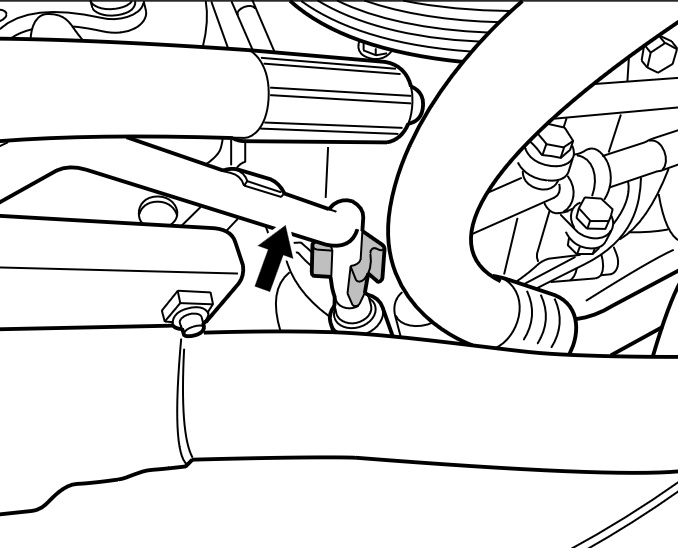

1. На автомобилях с PDCC освободить шланги из кожуха маслопровода.
1.1. Снять две гайки. -стрелки-
1.2. Расклипсовать канал под компрессором кондиц. -стрелка- . Отвести каналы в сторону.

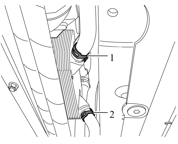

2. Установить улавливающий поддон под теплообменник масло-ОЖ (масл. радиатор) (при разборе вытекает ОЖ и масло).
3. Вскрыть хомуты шлангов сист. охл. с теплообменника масло-ОЖ и одеть на шланги -1 и 2- .
3.1. Снять со шлангов хомут 3093 или хомут 3094.
3.2. Отсоединить шланги.

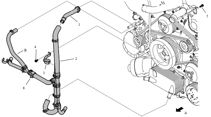

4. Освободить из фиксатора жгут шлангов теплообменника масло-ОЖ (масл. радиатор). -6-
Обратный трубопровод ОЖ
1 - Трубопровод ОЖ
2 - Шланг ОЖ
3 - Фиксатор
4 - Болт M6 x 12
5 - Болт M6 x 20
6 - Накладка теплообменника масло-ОЖ
B - Крепление в опорном кронштейне
2 - Корпус масляного фильтра
3 - Масляный фильтр
8 - Болты M6 x 20; заводские самонарезные болты; на выбор, возможно также метрические болты
3 - Масляный фильтр
