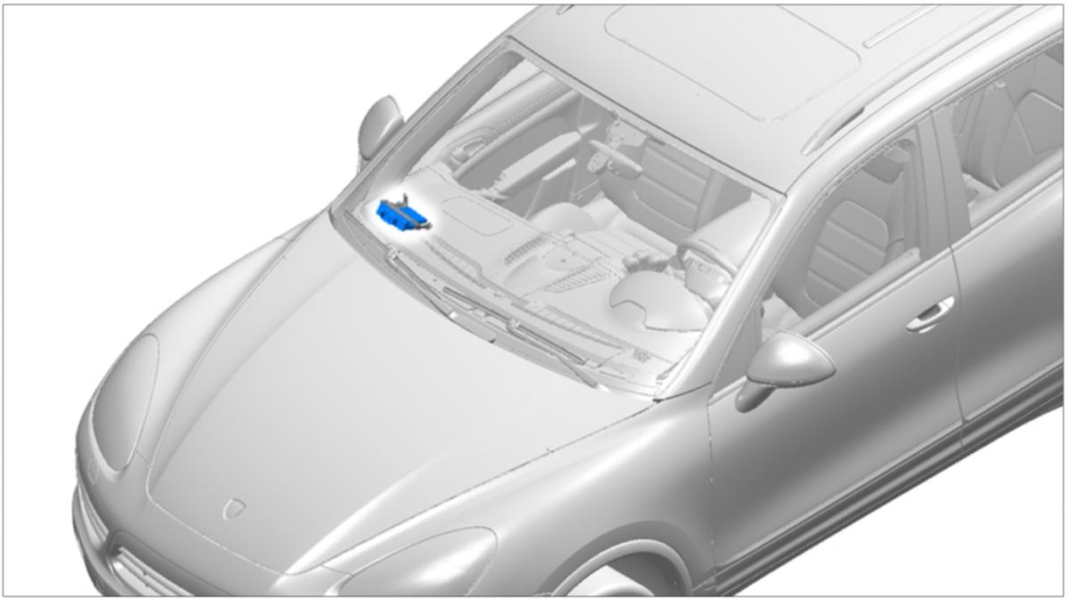

7PP959663E Стабилизатор напряжения блок этот где установлен? И Если заменю его нужно прописывать?
09.02.2026, 21:50   #7
Сообщение от Gromov009 Посмотреть сообщение
P0C2D00 такой вот только выдает
в каком блоке управления он?
Под перчаточным ящиком торпедо
Да
https://forum.cayservice.ru/showthre...595#post178595
Название: Место установки преобраз. напряж. системы Start_Stop.jpg
