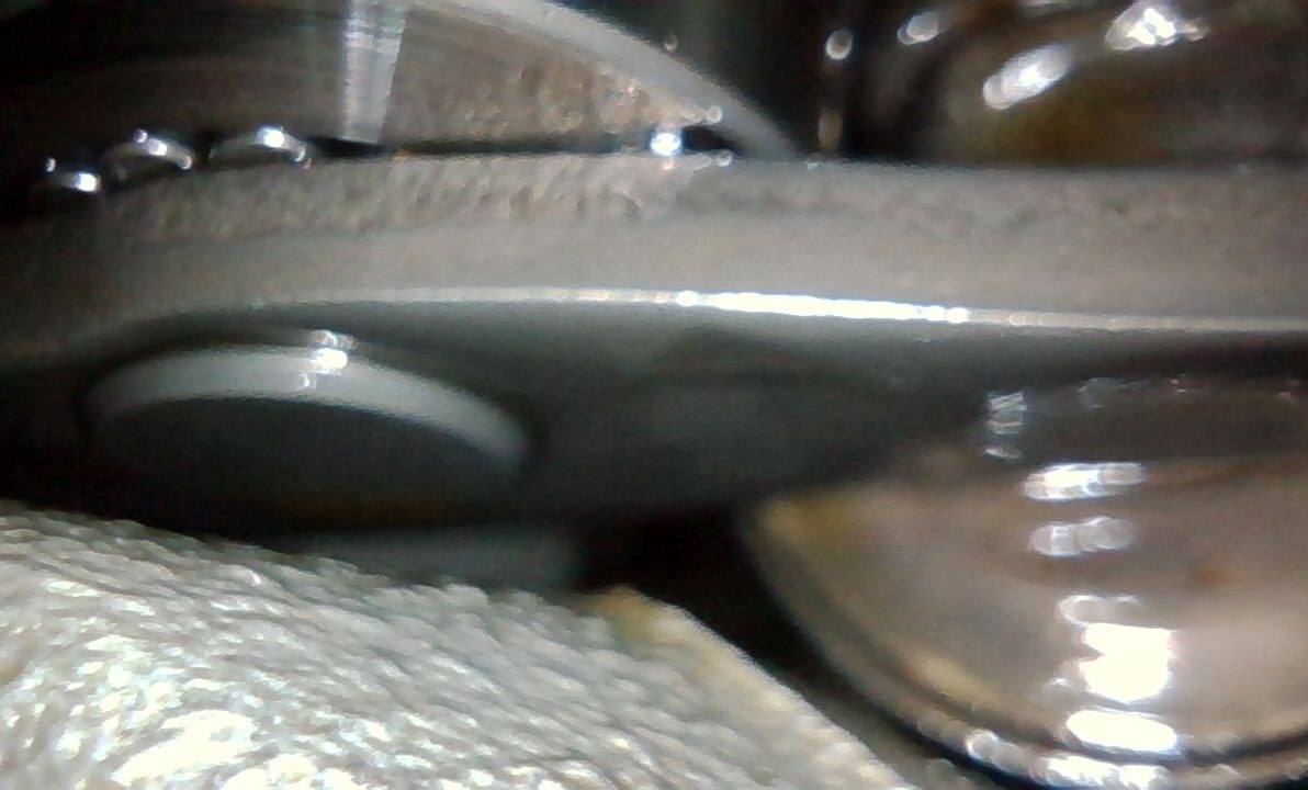

Поменял местами катушки, пропуски остались в 6 цилиндре. Свечи пока не менял, не оказалось головки специальной. Из того, что смог найти, 6 цилиндр находится на правой стороне по ходу движения ближе к моторному щиту. При работе примерно оттуда идет цокающий звук. При чем статоскопом он лучше всего слышится с топливной магистрали, а не с крышки гбц. Также залез эндоскопом, убедился, что рокера у меня стоят старого образца, что наводит на мысли, что цокать может и он. А к пропускам это может привести?

Это ведь старая ревизия?
