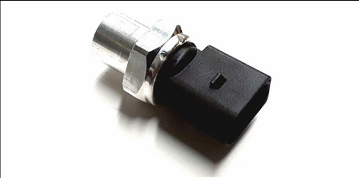

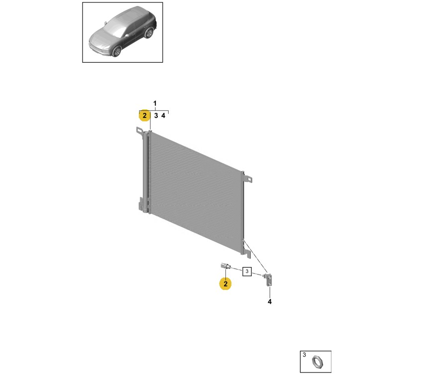

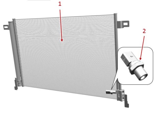

Информация о компонентах и системах
Действительно для: Cayenne с 2018 модельного года (не гибрид)
1 Конденсатор
2 Датчик давления ОЖ (контур высокого давления) 9A7959126A

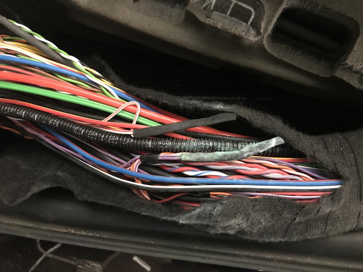

01.06.2022, 16:22   #4
Balu2017
Вечер добрый!
Проблема найдена, сгнила скрутка в ногах водителя ближе к сиденью, в основной косе, фиолетова белый провод, там как раз соединяются датчик давления хладагента и датчик качества воздуха( провода LIN) . Всё исправили кондиционер как новый
