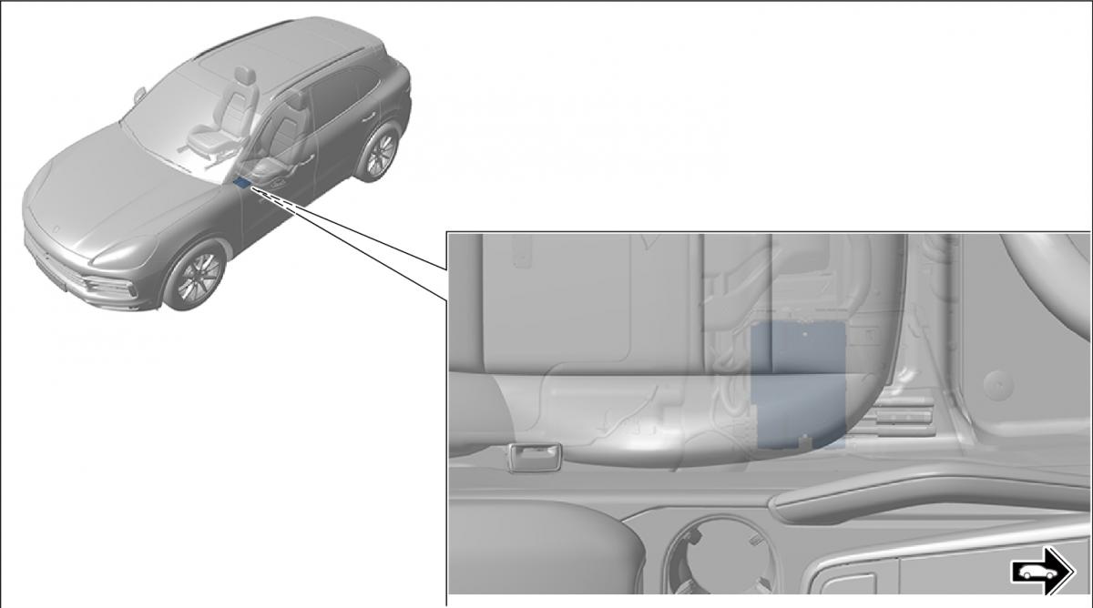

Место установки
Название: Место установки.jpg

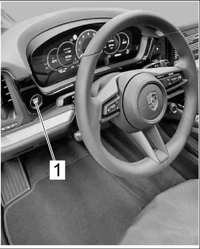

Включить зажигание: Нажать кнопку старт-стоп -1- без нажатия педали тормоза.
Название: Кнопка старт-стоп.png

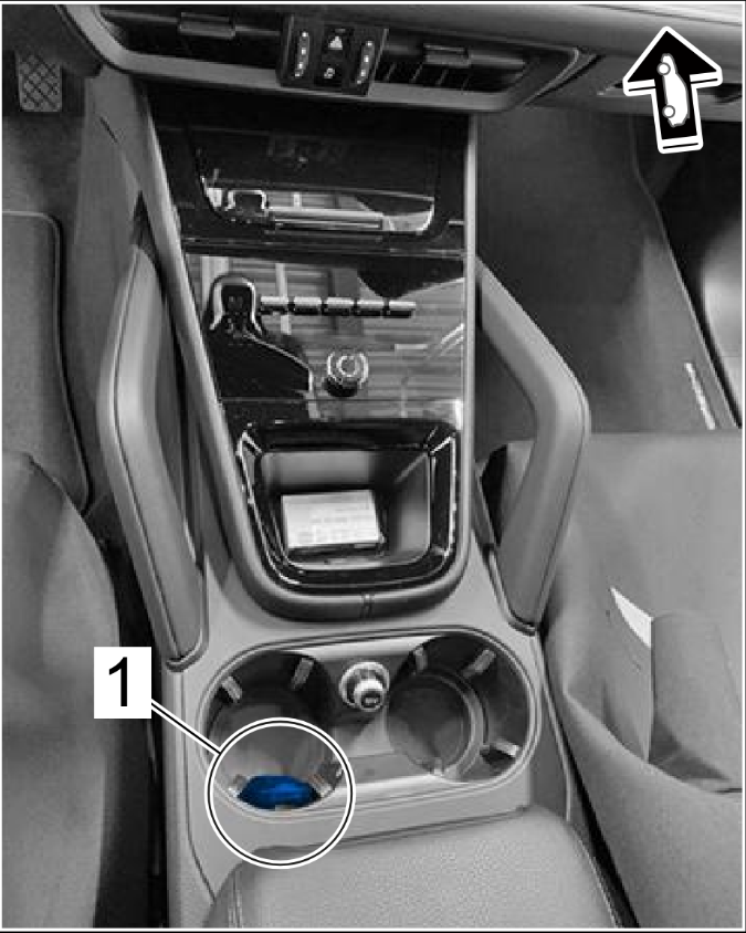

2 Расположить оригинальный ручной передатчик на считывающем устройстве аварийного запуска -1-.
Название: Считывающее устройство аварийного запуска.png

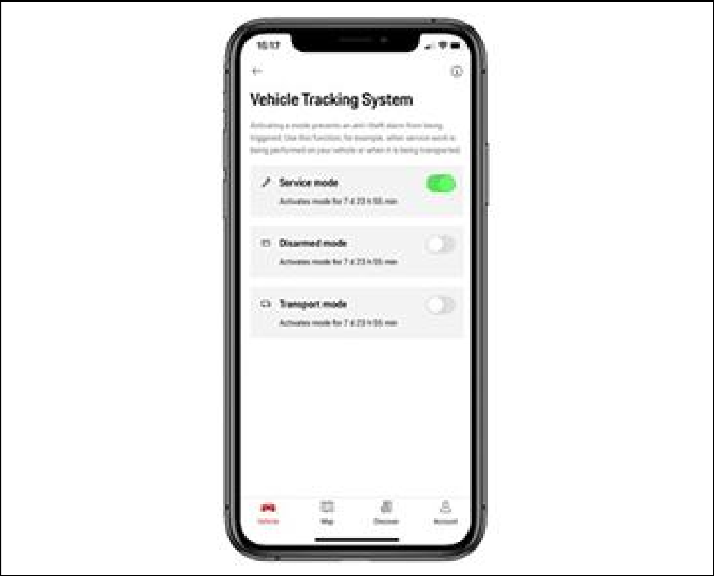

Перед демонтажем блока управления шлюза необходимо перевести Porsche Vehicle Tracking System (PVTS) в сервисный режим.
Сервисный режим может быть включен только клиентом через портал Car Connect.
В Porsche Vehicle Tracking System (PVTS) не должно быть активных аварийных сигналов.
Название: Car Connect.png
