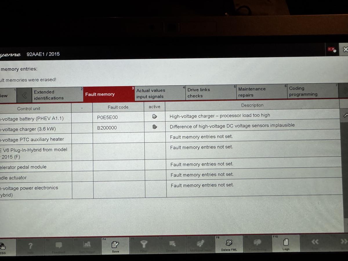

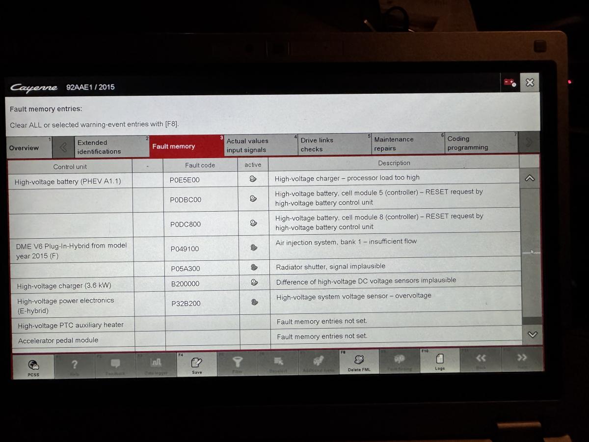

I ran a PIWIS scan and found a number of faults, mostly related to the battery or charger.
I then cleared the faults, but two of them kept coming back. I can’t clear these two faults (screenshots attached).

Я не могу удалить эти две неисправности (скриншоты прилагаются).
https://forum.cayservice.ru/showthre...363#post172363
https://forum.cayservice.ru/showthre...365#post172365

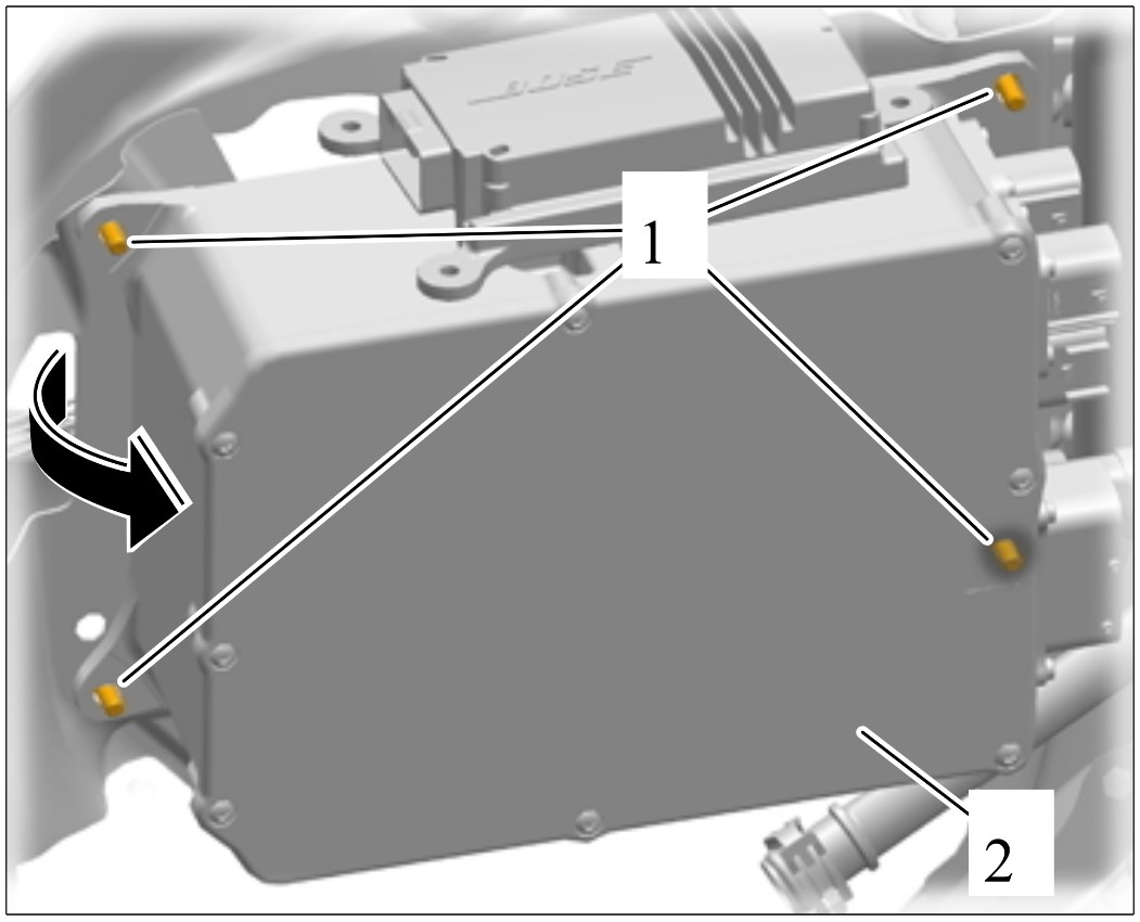

Проверяйте высоковольтное зарядное устройство
Название: Демонтаж высоковольтного зарядного устройства.jpg

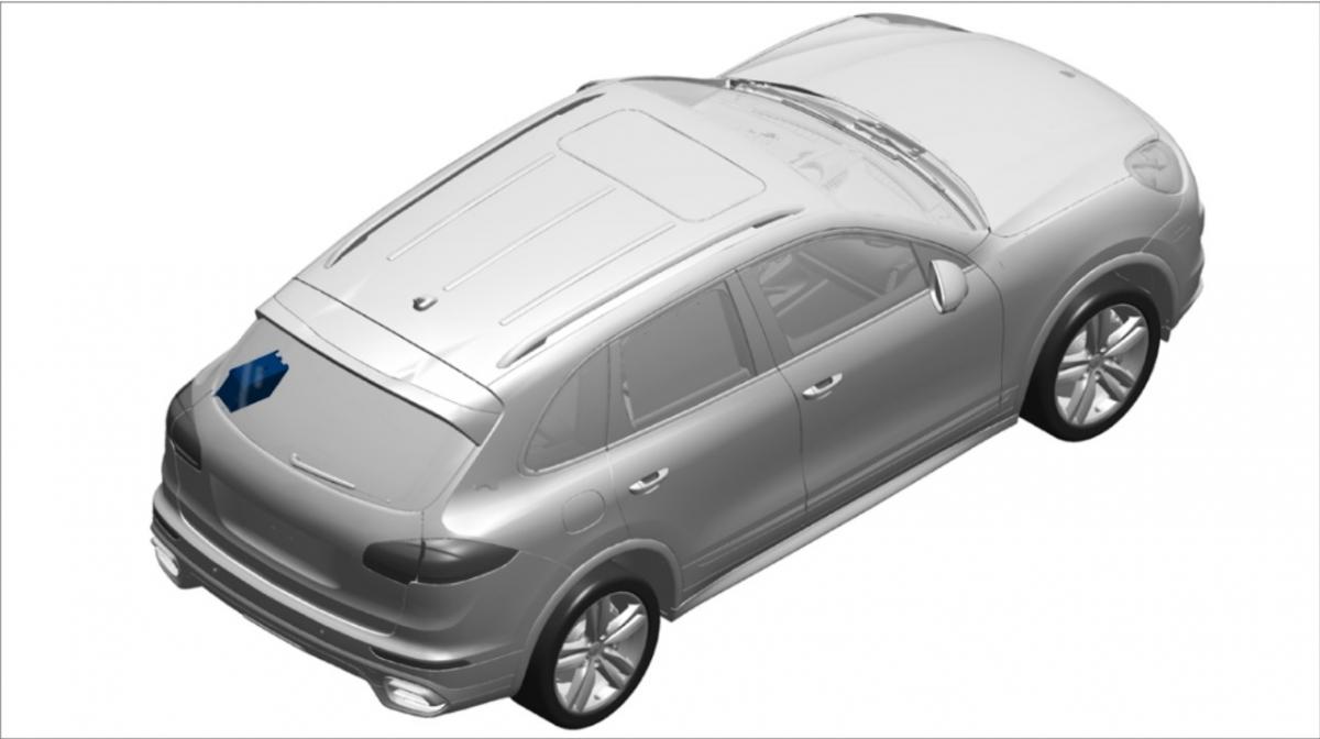

Под боковой обшивкой багажного отсека слева сзади.
Название: Место установки высоковольтного зарядного устройст.jpg

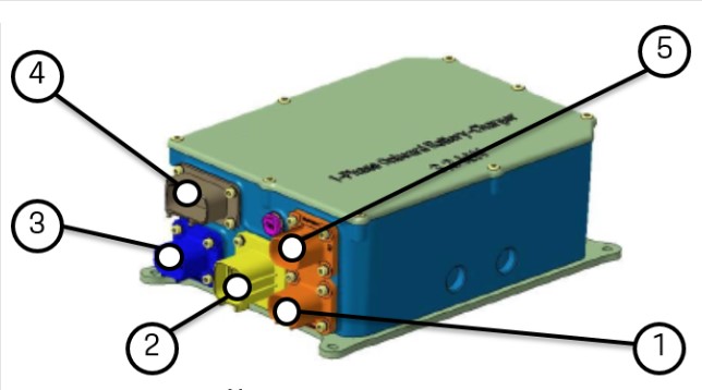

Информация о компонентах
Высоковольтное зарядное устройство 3,6 кВт
1 Глухой разъем (Panamera) — высоковольтный разъем электрического отопителя салона (Cayenne)
2 Высоковольтный разъем высоковольтного коммутационного блока
3 Разъем переменного тока зарядной розетки
4 Разъем блока управления высоковольтного зарядного устройства
5 Высоковольтный разъем электрического нагревателя АКБ
