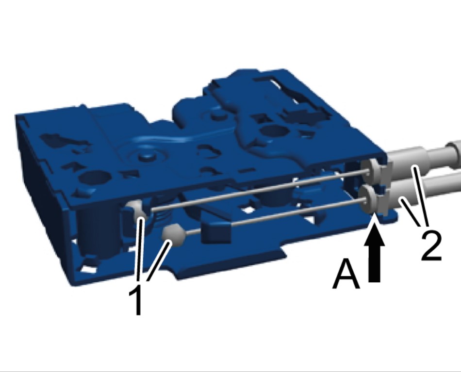

Симптом
На комбинации приборов появляется предупредительное сообщение “Капот двиг. откр.”.
Причина, дата начала реализации и способ устранения
Модельный год
От 2014 До 2017
Причина
Из-за неправильного монтажа тяги замка передней крышки возможно трение тяги о микровыключатель замка крышки.
В результате микровыключатель получает повреждения, после чего на комбинации приборов появляется предупредительное сообщение “Капот двиг. откр.”.
Дата начала реализации
С 20 апреля 2016 года в ходе контроля при приемке обеспечивается правильный монтаж тяги замка передней крышки слева и справа.
Способ устранения
При рекламации клиента проверить следующее:
Проверить правильность монтажа -стрелка A- тяги замка передней крышки -2- в замке передней крышки слева и справа.
Проверить микровыключатель в замке передней крышки слева и справа на наличие повреждений.
Название: Проверка тяги замка передней крышки слева и справа.jpg

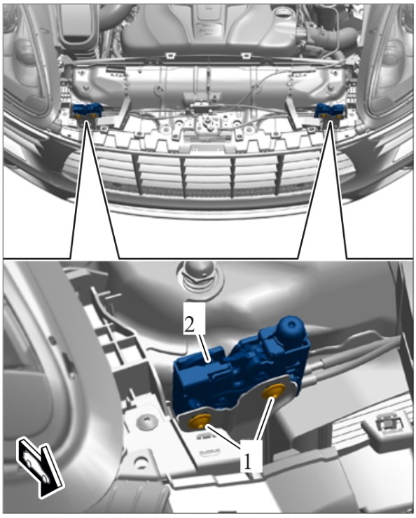

Номер запчасти: 95B823509 Замок передней крышки
Включает в себя:
Микровыключатель замка передней крышки
⇒ количество “x” зависит от характера повреждения.
28.02.2025, 22:32   #4
Порядок действий:
1 Снять накладку передней замковой панели.
703919 Демонтаж и монтаж накладки передней замковой панели - глава “Демонтаж”
2 Проверить, правильно ли закреплена тяга замка передней крышки -2- в замке передней крышки слева и справа -стрелка A-:
2.1 Если тяга замка передней крышки -2- правильно закреплена в замке передней крышки слева и справа -стрелка A-:
⇒ неисправность вызвана другой причиной. Локализовать и устранить причину неисправности.
2.1.1 При необходимости установить накладку замковой панели спереди.
703919 Демонтаж и монтаж накладки замковой панели спереди – глава “Монтаж”
Конец мероприятия.
2.2 Если тяга замка передней крышки -2-неправильно закреплена в замке передней крышки слева и/или справа, перейти к пункту См.
28.02.2025, 22:34   #5
3 Проверить микровыключатель замка передней крышки -2- слева или справа на наличие потертостей/повреждений:
3.1 Если на микровыключателе замка передней крышки -2- слева или справа нет потертостей/повреждений:
3.1.1 При необходимости установить накладку замковой панели спереди, см.
Конец мероприятия.
3.2 Если на одном из двух микровыключателей замка передней крышки -2- имеются потертости/повреждения:
⇒ заменить соответствующий замок передней крышки -2-, см.
Название: Проверка микровыключателя замка передней крышки.jpg
