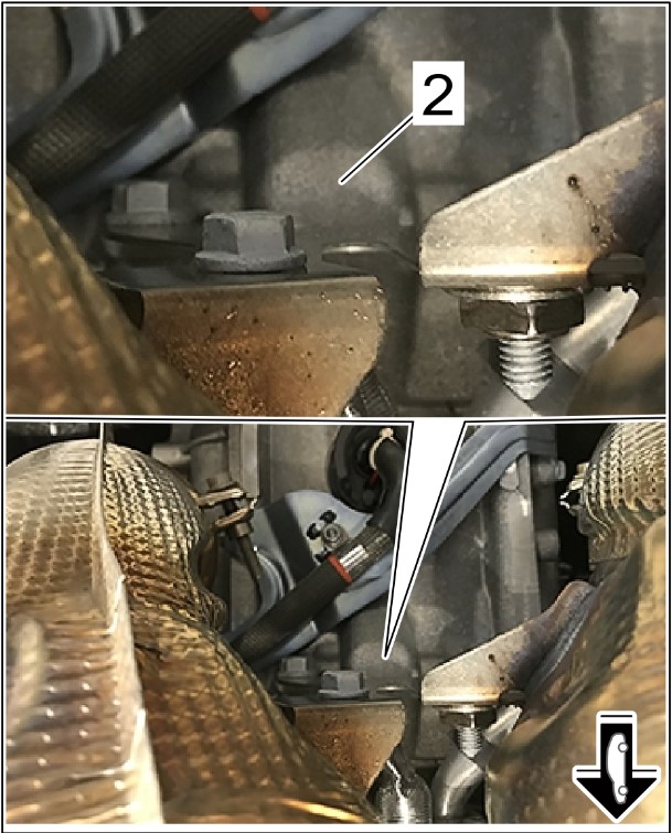

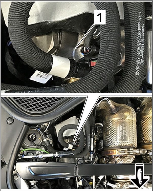

16.02.2025, 17:56   #3
Порядок действий:
1 Запуск двигателя.
2 Приложить Nr.172 - стетоскоп по очереди к насосу высокого давления -1- и корпусу двигателя -2-, чтобы локализовать тикающий шум.
Если тикающий шум хорошо слышно в точке приложения к насосу высокого давления -1-, выключить двигатель и продолжить поиск неисправностей. Имеется другой источник неисправности.
Если тикающий шум хорошо слышно в точке приложения к корпусу двигателя -2-, выключить двигатель и продолжить с пункта 3.
Название: Точка приложения к насосу высокого давления.jpg
ID:	85751   Нажмите на изображение для увеличения
Название: Точка приложения к корпусу двигателя.jpg
