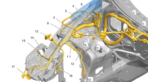

Обзор основного жгута проводов в моторном отсеке слева
1 Точка массы на колесной нише
2 Разъем к переднему жгуту проводов
3 Разъем к жгуту проводов ABS
4 Разъем к датчику уровня кузова
5 Разъем к передатчику системы контроля давления воздуха в шинах
6 Разъем к амортизационной стойке
7 Теплозащитный экран между предкатализатором и колесной нишей
8 Разъем к рулевому механизму
9 Разъем к выключателю стоп-сигналов
10 Разъем к датчику уровня бачка тормозной жидкости
11 Разъем к фаре
12 Разъем к держателю реле
13 Разъем к боковому указателю поворота
14 Разъем к датчику кузова
15 Разъем к дополнительному насосу ОЖ (положение см. описание демонтажа)
16 Разъем к блоку клапанов ОЖ (положение см. описание демонтажа)

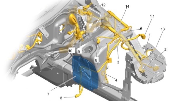

Обзор основного жгута проводов в моторном отсеке справа
1 Разъем к датчику давления
2 Разъем к датчику качества воздуха
3 Разъем к датчику кузова
4 Разъем к расширительному бачку ОЖ
5 Разъем к бачку стеклоомывателя
6 Разъем к насосу стеклоомывателя
7 Разъем к амортизационной стойке
8 Разъем к передатчику системы контроля давления воздуха в шинах
9 Разъем к гидравлическому блоку
10 Разъем к датчику уровня кузова
11 Разъем к жгуту проводов ABS
12 Точка массы под гидравлическим блоком
13 Разъем к основной фаре
14 Точка массы на колесной арке позади фары
15 Разъем к боковому указателю поворота
16 Разъем к переднему жгуту проводов на замковой панели
17 Три разъема к переднему жгуту проводов в облицовке передней части кузова
18 Разъем к жгуту проводов крышки моторного отсека

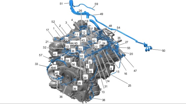

Распределение жгута проводов двигателя (изображен Turbo)
1 Модуль зажигания цилиндра 1
2 Модуль зажигания цилиндра 2
3 Модуль зажигания цилиндра 3
4 Модуль зажигания цилиндра 4
5 Форсунка цилиндра 5
6 Форсунка цилиндра 6
7 Форсунка цилиндра 7
8 Форсунка цилиндра 8
9 Форсунка цилиндра 1
10 Форсунка цилиндра 2
11 Форсунка цилиндра 3
12 Форсунка цилиндра 4
13 Модуль зажигания цилиндра 5
14 Модуль зажигания цилиндра 6
15 Модуль зажигания цилиндра 7
16 Модуль зажигания цилиндра 8
17 Регулятор фаз газораспределения
18 Регулятор фаз газораспределения
19 Электромагнитный гидравлический клапан системы регулирования хода клапанов
20 Электромагнитный гидравлический клапан системы регулирования хода клапанов
21 Масса двигателя
22 Масса двигателя
23 Масса двигателя
24 Масса двигателя
25 Импульсный датчик коленвала
26 Датчик Холла (фазовый датчик)
27 Датчик Холла (фазовый датчик)
28 Датчик детонации
29 Датчик детонации
30 Датчик детонации
31 Датчик детонации
32 Клапан вентиляции топливного бака
33 Генератор
34 Обогрев картера двигателя
35 Клапан регулировки количества топлива
36 Клапан регулировки давления масла
37 Датчик температуры ОЖ
38 Компрессор кондиционера
39 Датчик уровня масла
40 Датчик давления масла с датчиком температуры масла
41 Регулятор E-Gas (регулятор дроссельной заслонки)
42 Датчик высокого давления
43 Стартер, клемма 50
44 Стартер, клемма 30
45 Стартер, клемма 30
46 Генератор, B+
47 Соединение бортовой сети а/м, B+
48 Клапан регулировки геометрии впускного коллектора
49 Место разъединения двигатель-бортовая сеть а/м
50 Место разъединения автомобиль – двигатель в блоке реле (3 разъема)
51 Блок управления DME (DFI)
52 Насос вторичного воздуха
53 Клапан циркуляции принудительного холостого хода (отсутствует на атмосферном двигателе)
54 Датчик давления регистрации нагрузки
55 Датчик температуры в моторном отсеке
56 Клапан давления наддува (отсутствует на атмосферном двигателе)
57 Датчика давления наддува (отсутствует на атмосферном двигателе)
58 Работающий по параметрической характеристике термостат (регулятор ОЖ с электрическим подогревом)
59 Точка соединения с массой

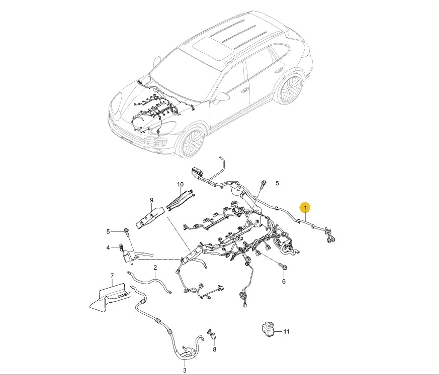

29.07.2022, 15:45   #7
Сообщение от Слава Посмотреть сообщение
WP1AA2A25BLA02100
Cayenne (92AAG1)
PAB971610 жгут проводов двигатель
Название: жгут проводов.jpg
30.07.2022, 09:26   #8
Слава
У меня стоял O3H971610T, а новый найти не могу, возможно другая маркировка?
30.07.2022, 10:40   #9
95860701000 этот номер поменялся на PAB971610 (актуальный на сегодня), вот по нему и заказывайте
