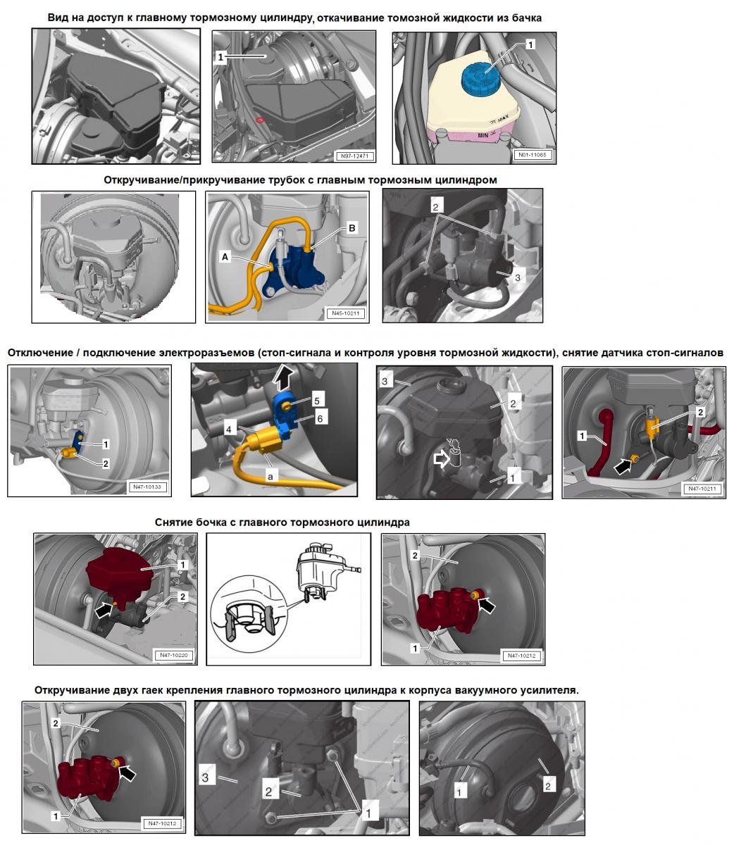

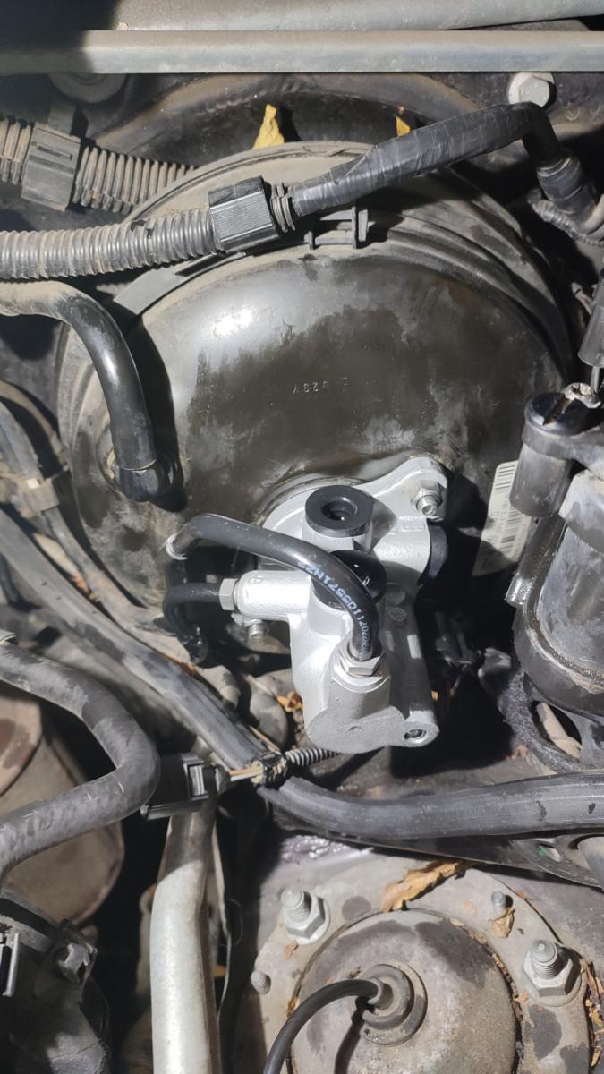

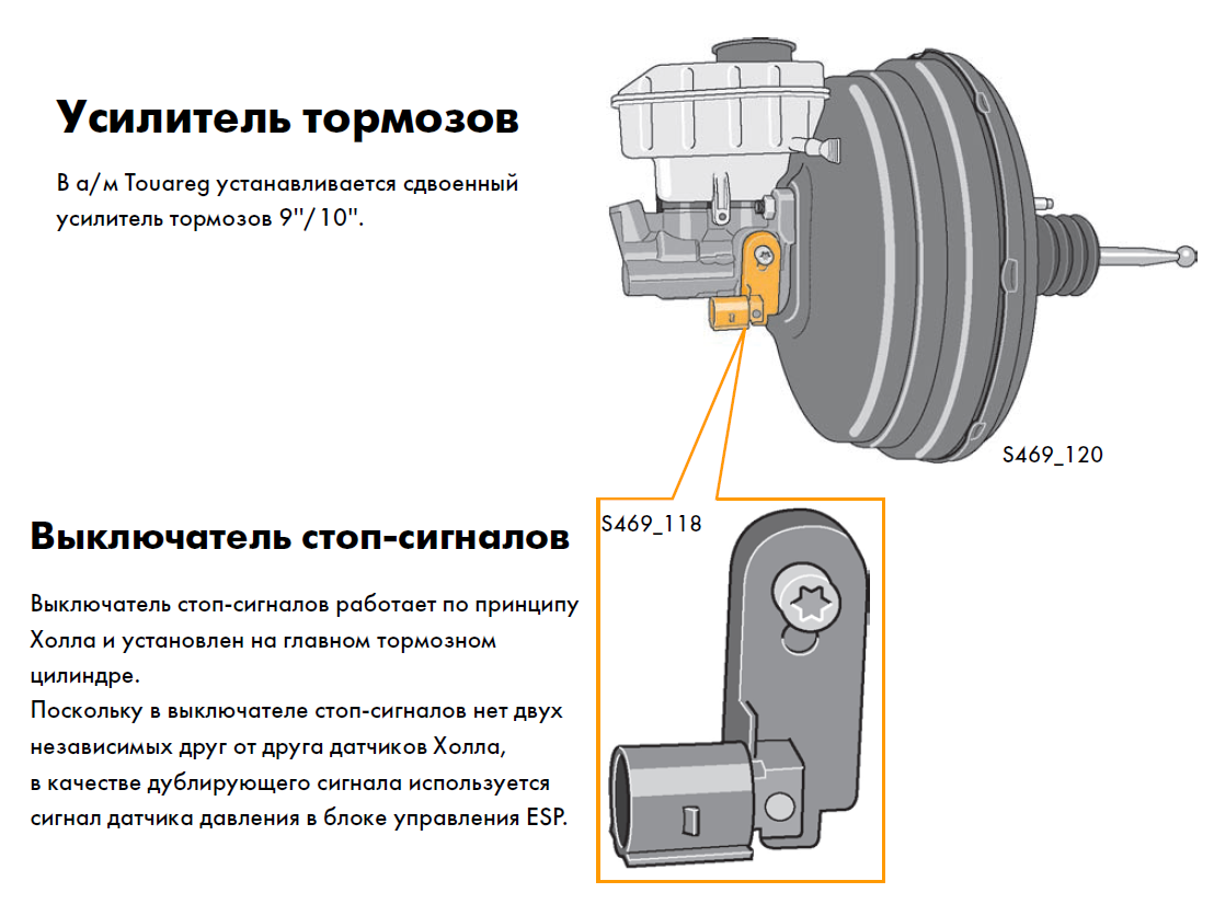

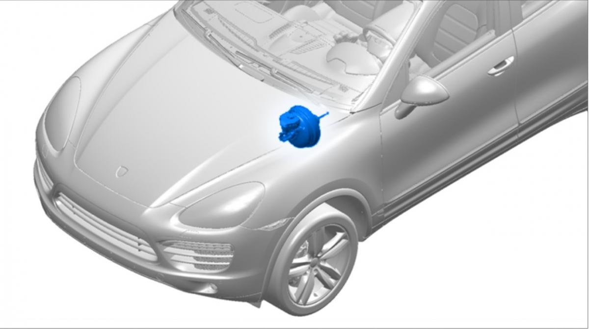

Схема расположения главного тормозного цилиндра

26.11.2024, 15:37   #4
keksm
Сообщение от keksm Посмотреть сообщение

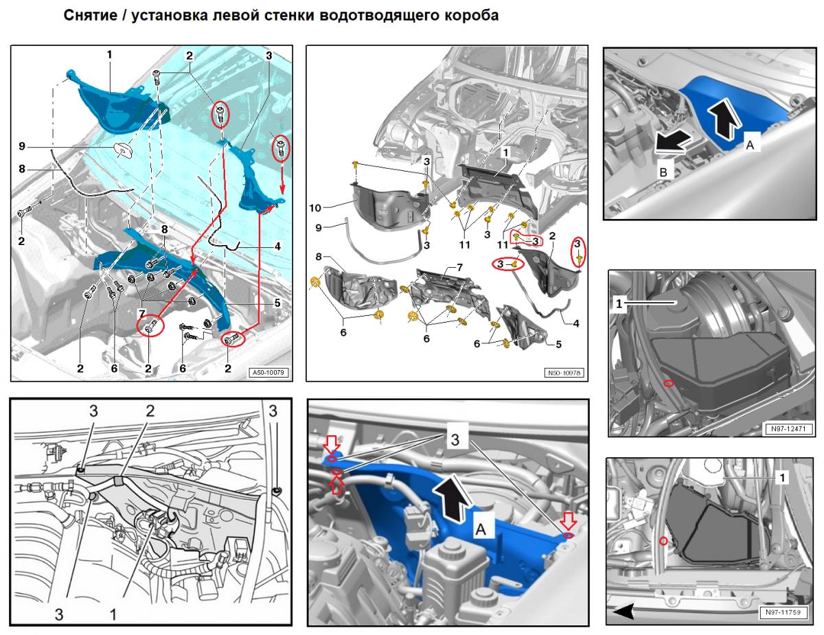

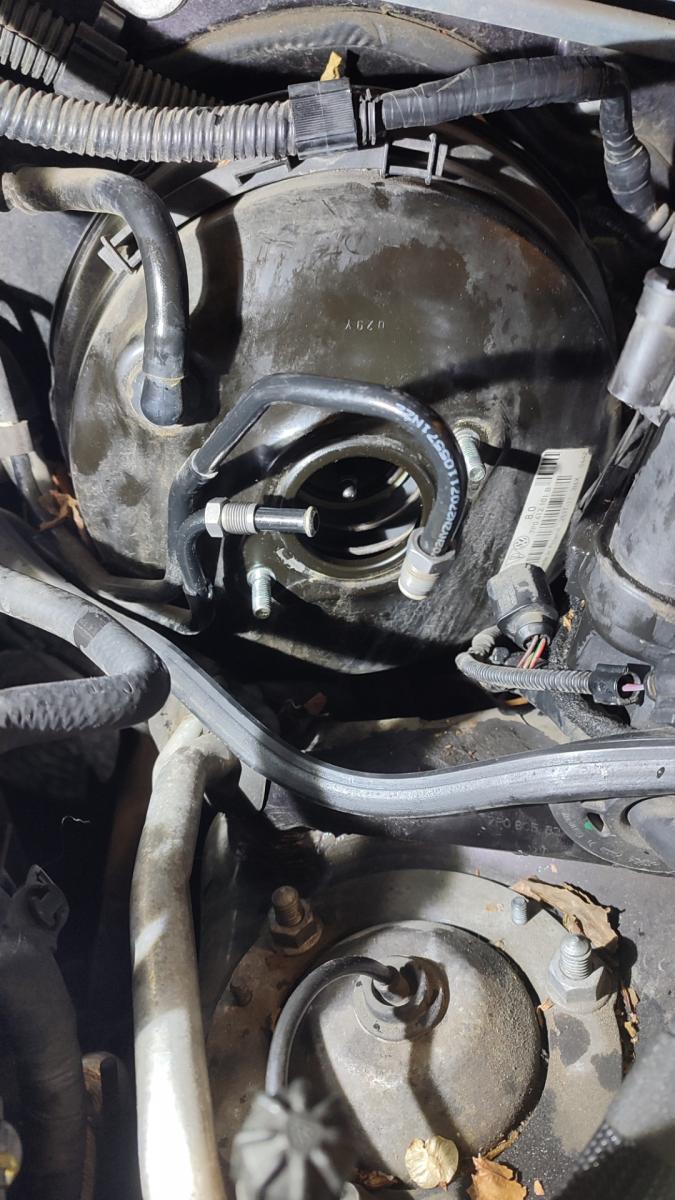

1. Открываем пластиковую крышку над бачком тормозной жидкости

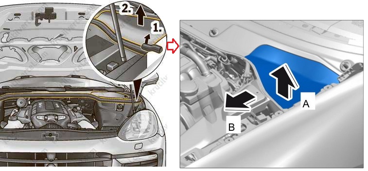

2. Снимается левый щиток водотоводящего короба (откручиваются три винта и отсоединяются гофры электропроводки)
3. Отключается электросеть автомобиля (размыкается контакт массы у левого переднего кресла водителя)
Перед отворачиванием тормозных трубопроводов подложить чистую и впитывающую ветошь.
Сразу после отворачивания закрыть тормозные трубопроводы подходящими заглушками.

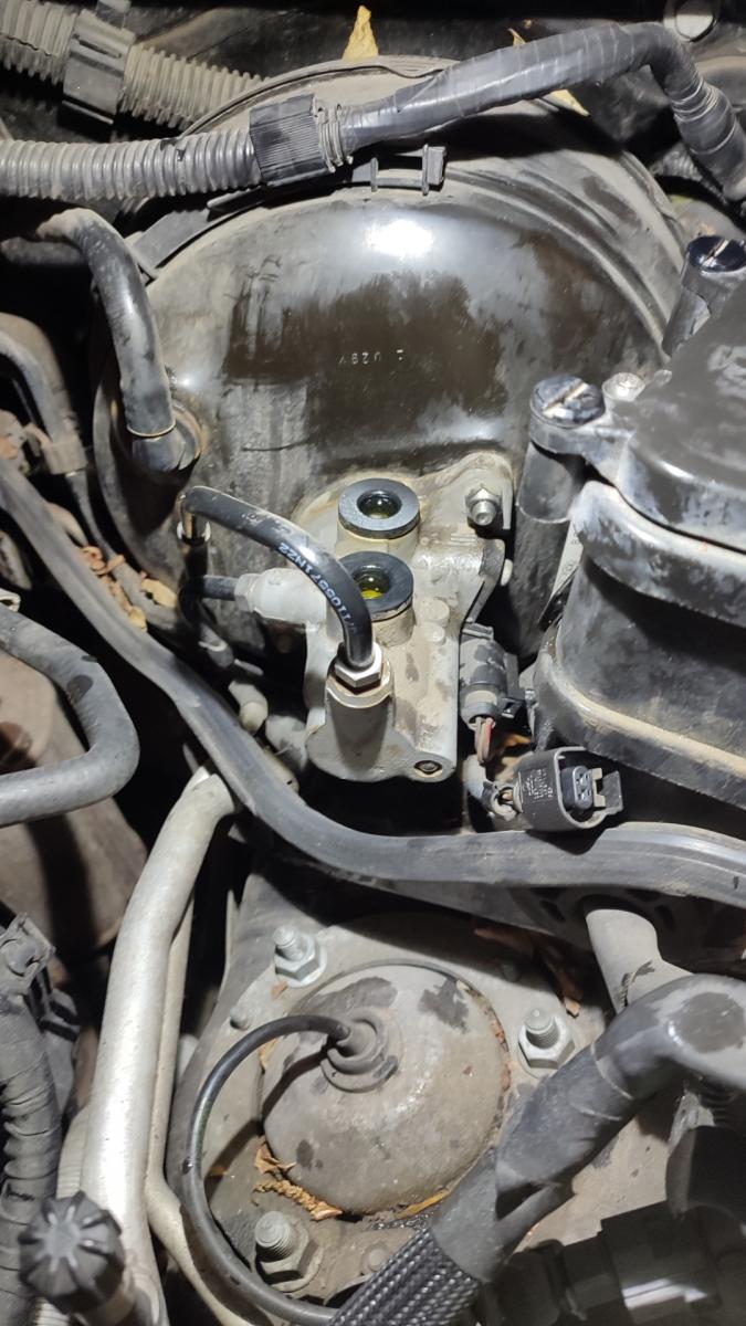

4. Откручивание гаек металлических гидротрубоводов к главному тормозному цилиндру
При выполнении монтажных работ с гидравлическими штуцерами, все электрические разъемы вокруг места разъединения должны быть подключены. Это позволяет предотвратить смачивание разъемов внутри тормозной жидкостью или водой.
При попадании загрязнений или влаги на разъемы во время демонтажа и монтажа их необходимо очистить безворсовой тканью.
Тормозная жидкость на электрических контактах (в том числе разбавленная тормозная жидкость) приводит к коррозии и может вызвать неисправности в системе.
Разлитую тормозную жидкость следует немедленно удалить, при необходимости промыть водой и высушить.
5. Отключатся электроконтакты на бочке тормозной жидкости и тормозном цилиндре
6. Снятие бочка тормозной жидкости с главного тормозного цилиндра

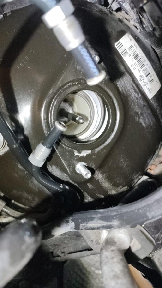

8. Откручивание двух крепежных гаек крепления цилиндра к вакуумному усилителю тормозов.
9. Сборка в обратной последовательности
10. Прокачка тормозной системы
