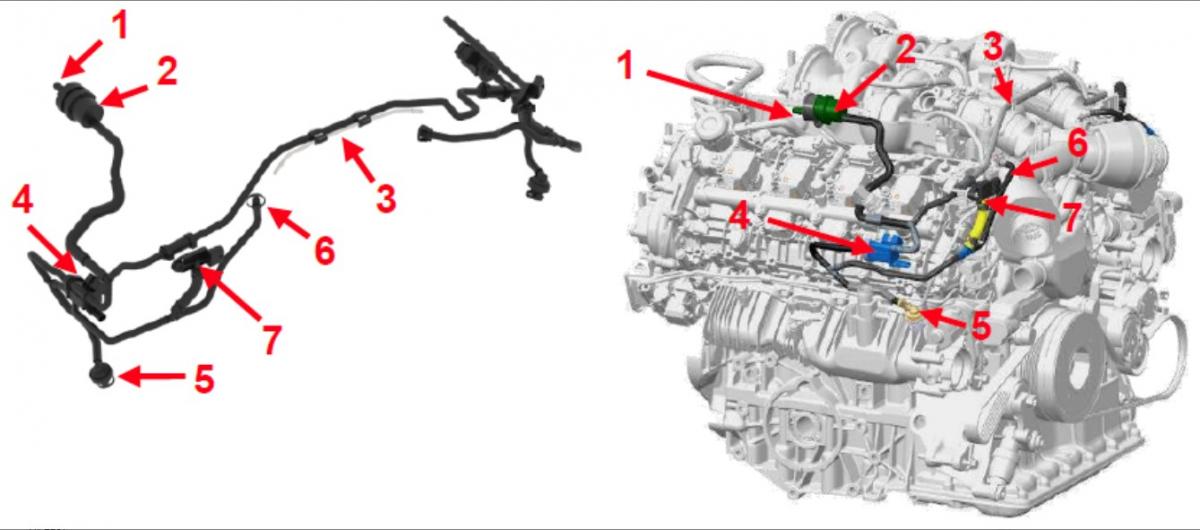

Информация о компонентах и системах
Действительно для: Panamera с 2017 модельного года (V8 TFSI, V8 Hybrid)/Cayenne с 2018 модельного года (V8 TFSI, V8 Hybrid)
Система вентиляции топливного бака на V8 TFSI
Обзор системы вентиляции топливного бака на V8 TFSI
1 Разъем адсорбера с активированным углем
2 Пневматический демпфер и глушитель звука
3 Трубопровод к ряду цилиндров 1
4 Клапан системы вентиляции топливного бака
5 Вход во впускной коллектор
6 Вход в турбонагнетатель (насос Вентури)
7 Датчик давления для системы диагностики (устанавливается только в вариантах для США, Канады, Кореи и Китая)
Название: Обзор системы вентиляции топливного бака на V8 TFSI.jpg

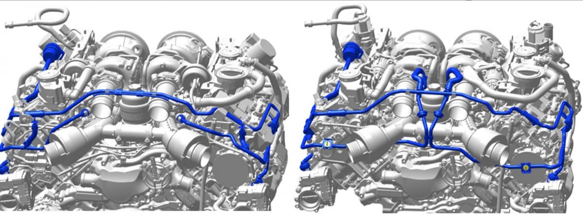

Общая информация по двигателю EA825 Evo
ИНФОРМАЦИЯ
В Cayenne начиная с 2023 модельного года и Panamera с 2024 модельного года используется новый двигатель V8 (EA825 Evo ). Здесь имеются конструктивные изменения в системе вентиляции топливного бака.
Изображение различий в вентиляции топливного бака
Название: Изображение различий в вентиляции топливного бака.jpg

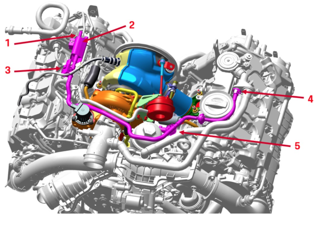

20.10.2024, 17:39   #6
Действительно для: Panamera с 2017 модельного года (V6 TFSI, V6 Hybrid)/Cayenne с 2018 модельного года (V6 TFSI, V6 Hybrid)/Macan с 2019 модельного года (V6 TFSI)
Система вентиляции топливного бака на V6 TFSI
Датчик давления системы вентиляции топливного бака устанавливается только в вариантах для США, Канады, Кореи и Китая.
Обзор системы вентиляции топливного бака V6 TFSI Monoturbo для остальных стран (вид сверху)
1 К адсорберу с активированным углем
2 Глушитель звука
3 Клапан вентиляции бака, ряд 1
4 Прокачка впускного коллектора
5 Канал прокачки к стороне впуска турбонагнетателя
Название: Обзор системы вентиляции топливного бака V6 TFSI Monoturbo.jpg

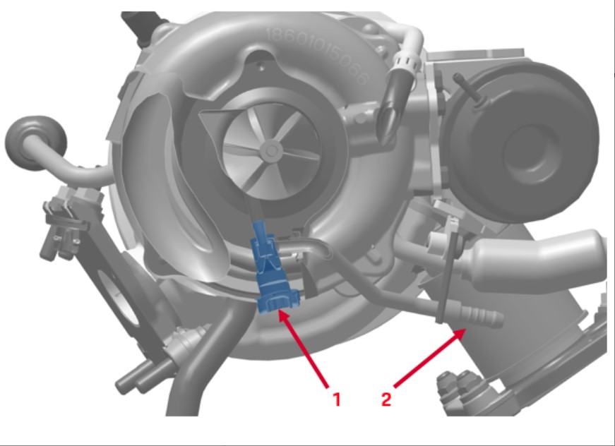

20.10.2024, 17:41   #7
Форсунка реактивной струи (форсунка Вентури)
В верхнем диапазоне нагрузки осуществляется запуск системы вентиляции топливного бака из адсорбера с активированным углем через форсунку реактивной струи (принцип Вентури) прямо на корпусе турбонагнетателя. Это улучшает введение паров топлива.
Турбонагнетатель с форсункой реактивной струи (форсунка Вентури)
1 Форсунка Вентури с крепежным винтом
2 Вентиляция топливного бака в месте сброса перед турбиной
Название: Турбонагнетатель с форсункой реактивной струи.jpg
