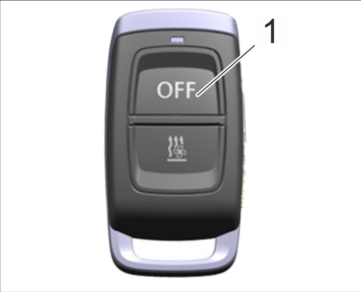

1 Подключите тестер к автомобилю и включите тестер. Включите зажигание.
2 При необходимости выберите тип автомобиля.
3 В разделе Обзор выбрать блок управления дополнительного отопителя (топлива). Нажмите F12. Создать протокол анализа автомобиля (FAP)? Нажмите F11.
4 Выбрать Техобслуживание / ремонт. Нажмите F12.
5 Выбрать Программирование пульта дистанционного управления дополнительного отопителя.
6 Нажмите и удерживайте нажатой во время настройки кнопку на пульте ДУ -1-.
7 Запустить процесс программирования на тестере с помощью клавиши F8.
8 Для программирования других пультов ДУ повторить операцию.
9 Завершите работу диагностического приложения. Выключите зажигание. Отсоедините тестер от автомобиля.
10 Выполнить функциональную проверку пульта ДУ.
