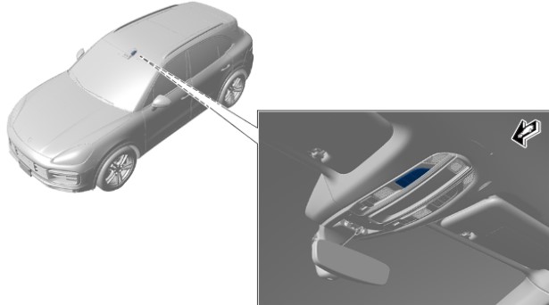

Название: Место установки.jpg
ID:	42870   Нажмите на изображение для увеличения

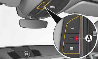

Название: Программирование устройства.png
