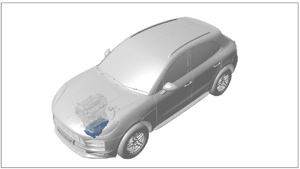

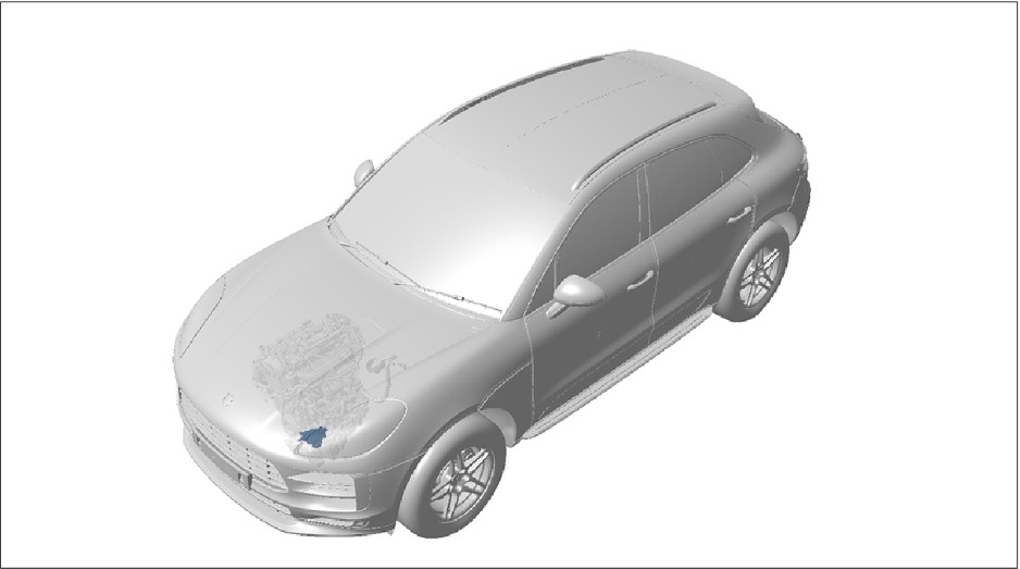

Место установки
Название: Место установки.jpg

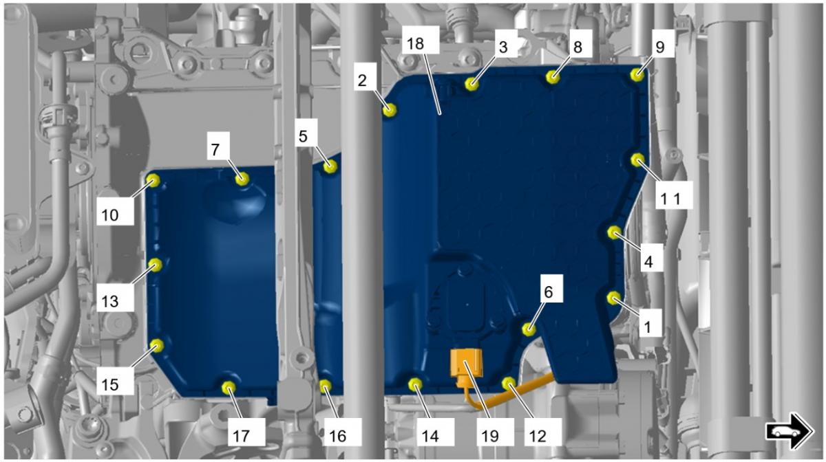

1 Снять масляный поддон (нижнюю часть).

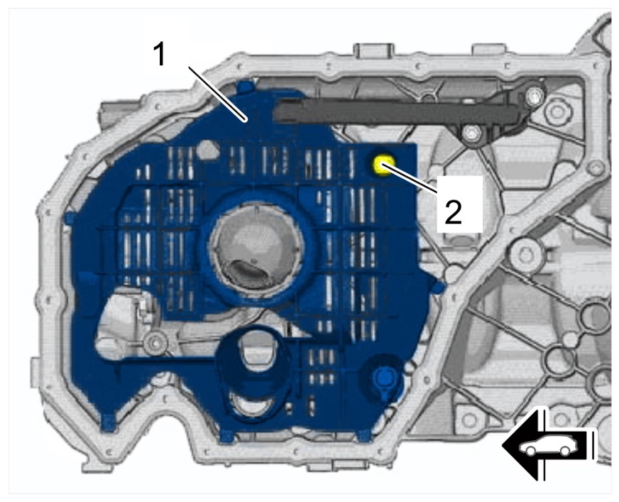

1 Выполнить демонтаж маслоотделительного щитка -1-.
1.1 Выкрутить винт -2-.
1.2 Отсоединить маслоотделительный щиток -1-.
1.2.1 Заменить маслоотделительный щиток и уплотнительное кольцо круглого сечения.

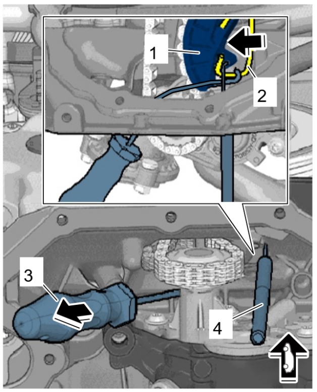

2 Зафиксировать натяжитель цепи масляного насоса -1-.
2.1 Натянуть пружину -2- натяжителя цепи масляного насоса с помощью T10118 - монтажного инструмента-3-.
2.2 Зафиксировать натяжитель цепи масляного насоса -1- с помощью T40265 - фиксирующего инструмента-4-.

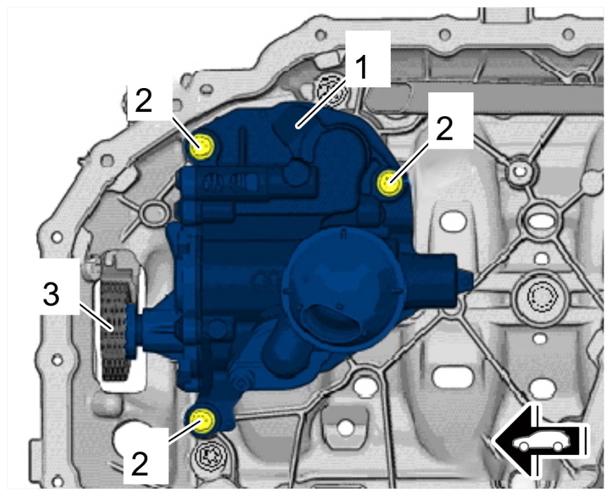

3 Снять масляный насос -1-.
3.1 Выкрутить винты масляного насоса -2-.
3.1.1 Заменить винты масляного насоса.
3.2 Вывести масляный насос -1- из приводной цепи -3- и снять его.
