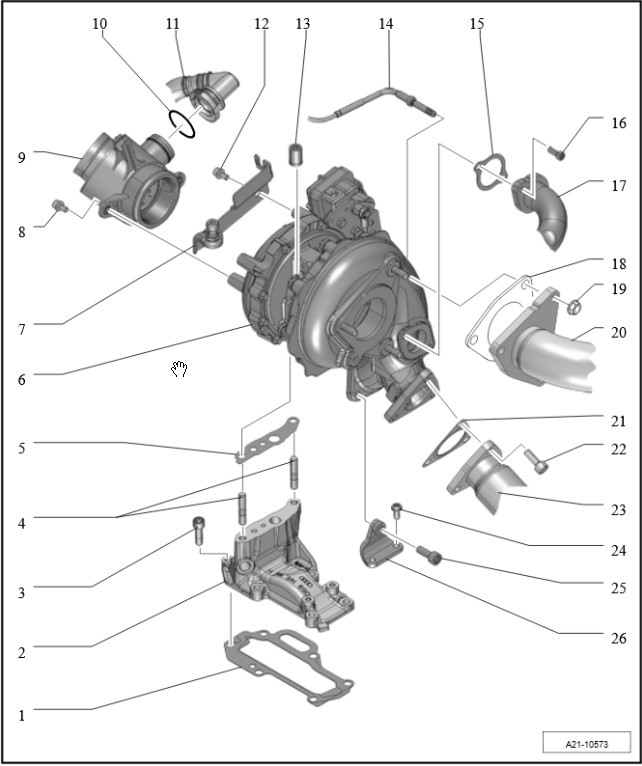

Технические характеристики
Турбонагнетатель - монтажный обзор
1 Уплотнительное кольцо / заменить
2 Держатель турбонагнетателя
3 Крепежный винт держателя турбонагнетателя Момент затяжки 23 Nm
Затянуть крест-накрест поэтапно
4 Шпильки / заменить Момент затяжки 10 Nm
5 Уплотнение турбонагнетателя к держателю турбонагнетателя
6 Турбонагнетатель с блоком управления турбонагнетателя
7 Держатель электрического разъема и облицовки двигателя
8 Винт крепления соединительного штуцера шланга воздуховода на турбонагнетателе Момент затяжки 9 Nm
9 Соединительный штуцер для шланга воздуховода от расходомера воздуха к турбонагнетателю
10 Уплотнительное кольцо круглого сечения штуцера воздуховода на шланге вентиляции картера двигателя / заменить
11Система вентиляции картера
12 Крепежный винт держателя на турбонагнетателе Момент затяжки 9 Nm
13 Крепежная гайка / заменить
14 Датчик температуры ОГ после катализатора Момент затяжки 45 Nm
15 Уплотнение / заменить
16 Крепежный винт для трубки / заменить Момент затяжки 5 Nm Момент затяжки 90 °
17 Трубка к радиатору рециркуляции ОГ
18 Уплотнение / заменить
19 Крепежная гайка / заменить Момент затяжки 23 Nm
20 Сажевый фильтр
21 Уплотнение / заменить
22 Винт крепления выпускного коллектора к турбонагнетателю / заменить Момент затяжки 30 Nm Угол затяжки + 90 °
23 Выпускной коллектор
24 Крепежный винт держателя турбонагнетателя Момент затяжки 9 Nm
25 Крепежный винт держателя турбонагнетателя Момент затяжки 23 Nm
26 Держатель турбонагнетателя

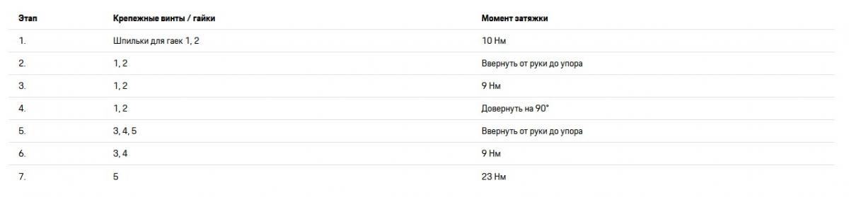

Турбонагнетатель – момент затяжки и последовательность затяжки
Затянуть крепежные винты и гайки в 7 этапов в указанной последовательности:
Информация
Шпильки и гайки заменить

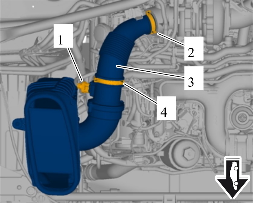

1 Ослабить пружинные хомуты -2 и 4- и снять воздуховод -3- .

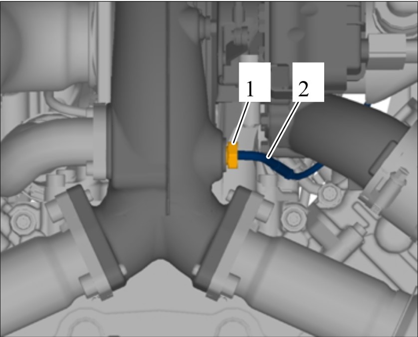

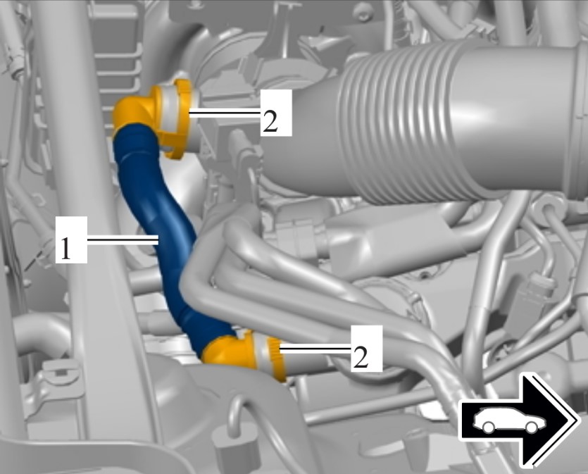

2 Ослабить зажимы -2- и снять трубопровод системы вентиляции картера -1- на ряду цилиндров 1-3.
3 Высвободить каналы на турбонагнетателе .

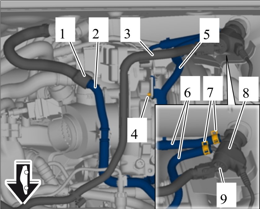

3.1 Ослабить пружинный хомут -1- , отсоединить вакуумный трубопровод -2- и отложить его в сторону.
3.2 Отсоединить форсунку восстановителя -9- .
3.3 Отщелкнуть линию подачи восстановителя -3- из направляющих и отложить ее в сторону.
3.4 Ослабить пружинные хомуты -7- на форсунке.
3.5 Снять шланги -6- с форсунки -8- .
3.6 Отложить форсунку восстановителя -8- в сторону.
3.7 Выкрутить крепежный винт -4- .
3.8 Отложить трубопровод -5- над турбонагнетателем в сторону.

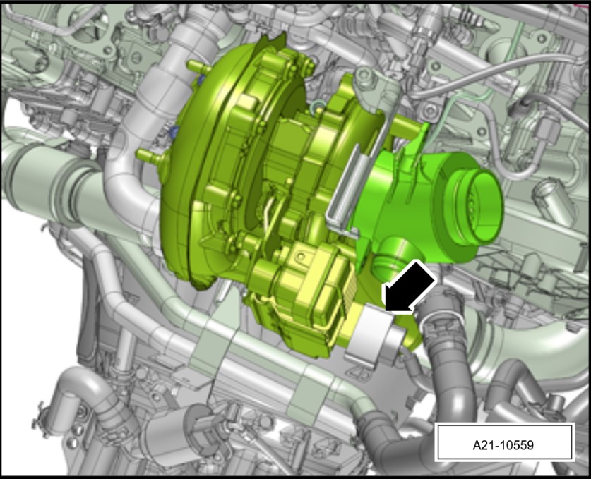

5 Отсоединить электрический разъем -стрелка- от серводвигателя турбонагнетателя.

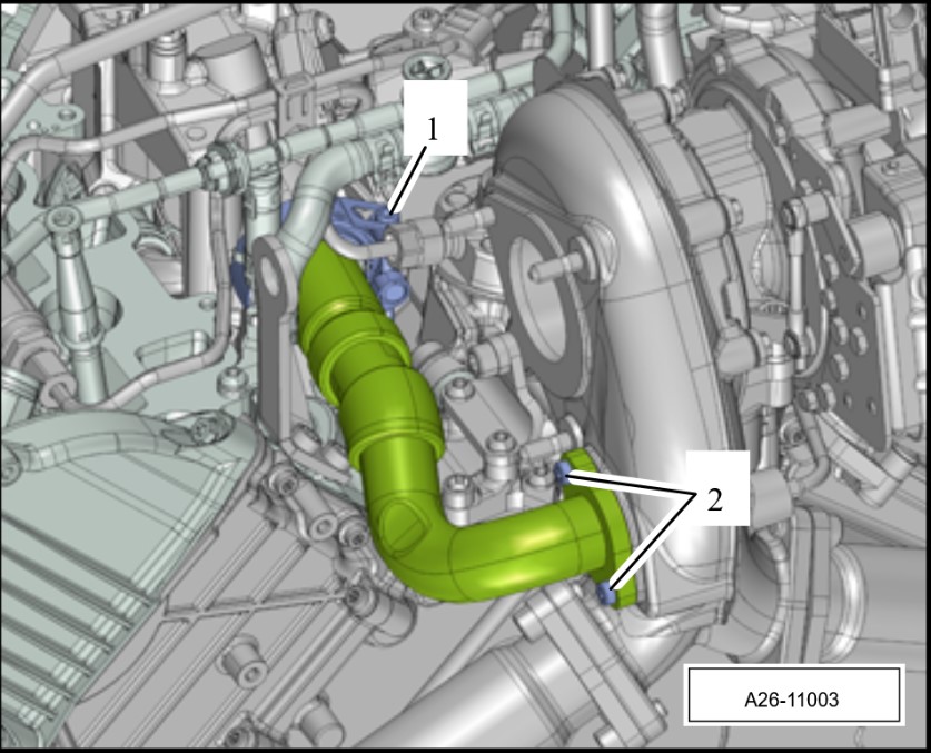

6 Отсоединить трубку рециркуляции ОГ.
6.1 Выкрутить крепежные винты -2- .
6.2 Отсоединить трубку рециркуляции ОГ.
6.3 Снять уплотнение.

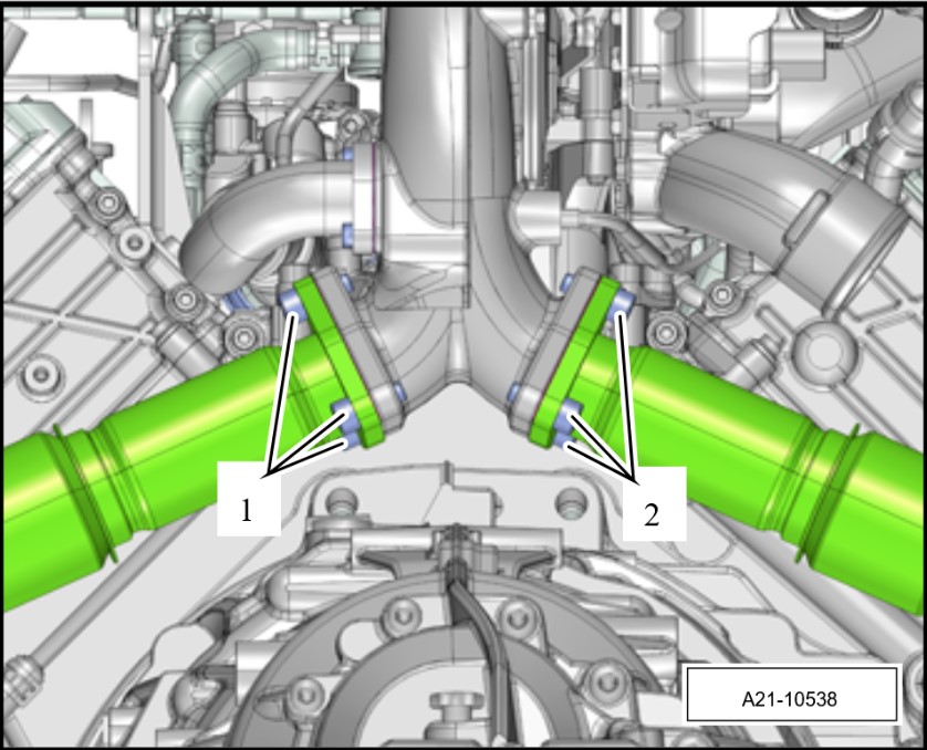

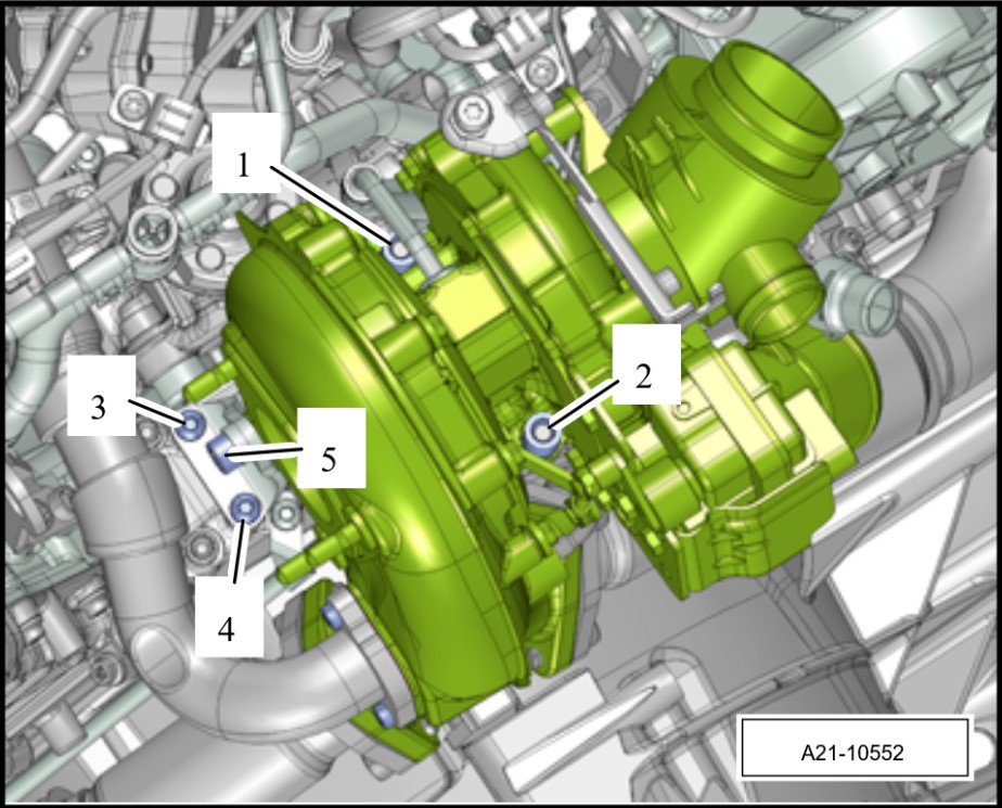

7 Выкрутить крепежные винты -1 и 2- .
7.1 Крепежные винты -2- хорошо доступны снизу справа через нишу колесной арки.
Название: Коллектор турбонагнетателя.jpg
18.06.2024, 22:56   #10

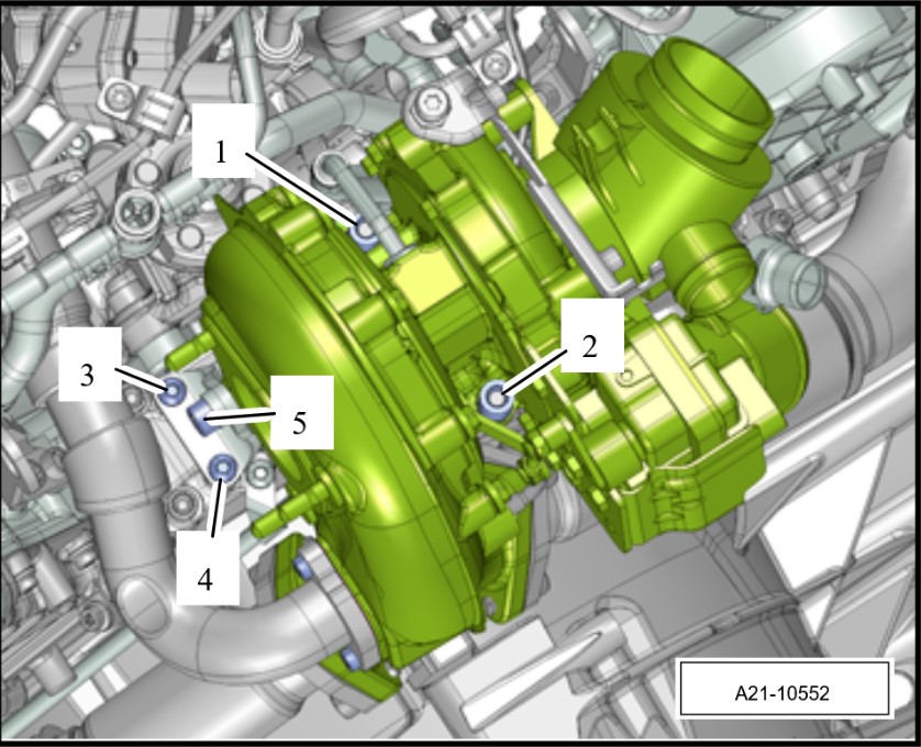

8 Снять турбонагнетатель.
8.1 Выкрутить крепежный винт -5- .
8.2 Открутить крепежные гайки -1 и 2- .
8.3 Выкрутить крепежные винты -3 и 4- .
8.4 Снять турбонагнетатель.
