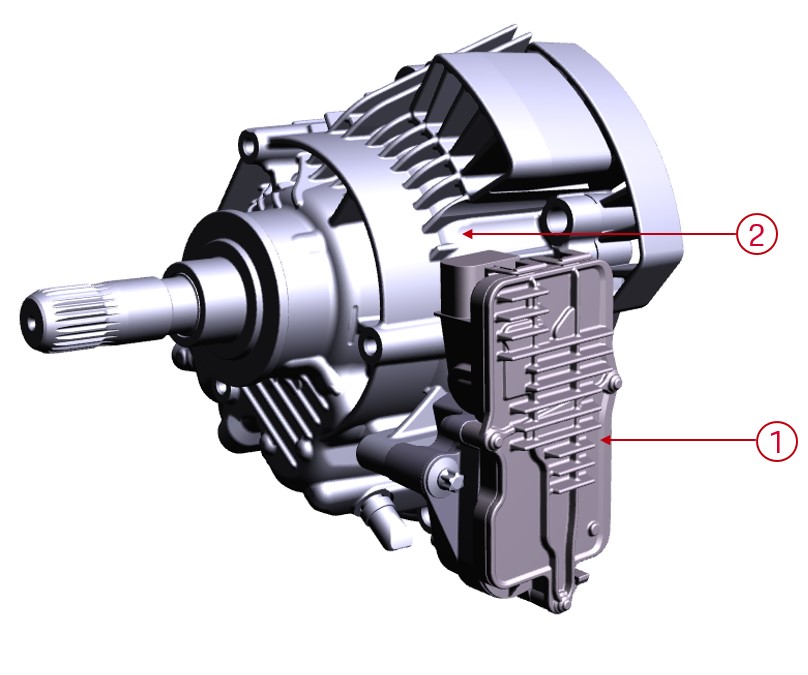

Действительно для: Macan, начиная с 2014 модельного года
Раздаточная коробка и блок управления полным приводом
ИНФОРМАЦИЯ
Начиная с календарной недели 50/2017 поставляется оптимизированная раздаточная коробка с армированными GNC стальными дисками. Для нее требуется собственное оптимизированное программное обеспечение блока управления полным приводом. При монтаже новой раздаточной коробки, включая блок управления полным приводом, в задании на автомобиль должен быть указан PR-номер «LU2». Процедура тестера «Замена блоков управления, включая раздаточную коробку» проверяет, установлен ли уже этот номер или автоматически записывает его в задание на автомобиль. Затем программируется правильное программное обеспечение.
В блоке управления полным приводом, также называемом блоком управления раздаточной коробкой, прочно интегрирован серводвигатель (исполнительный механизм) для муфты полного привода.
В случае дефекта серводвигателя или блока управления его можно заказать и установить отдельно.
Раздаточную коробку можно заказать только в сочетании с блоком управления полным приводом.
Обзор раздаточной коробки полного привода
1Блок управления полным приводом, включая серводвигатель
2Раздаточная коробка
Название: Обзор раздаточной коробки полного привода.jpg
