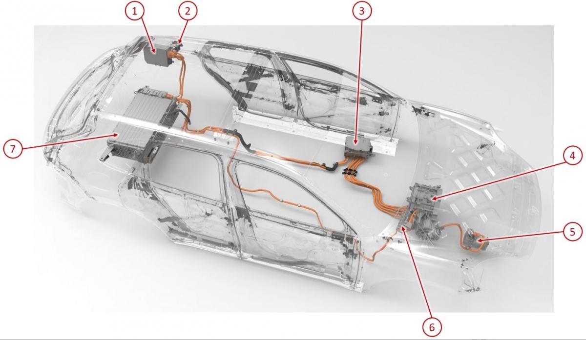

21.12.2023, 11:39   #3
Действительно для: Cayenne E-Hybrid, начиная с 2018 модельного года
Обзор высоковольтной системы
1Высоковольтное зарядное устройство
2Зарядная розетка
3Высоковольтная силовая электроника
4Электродвигатель
5Электрический компрессор кондиционера
6Электрический отопитель салона
7Высоковольтная АКБ
Название: Обзор высоковольтной системы.jpg

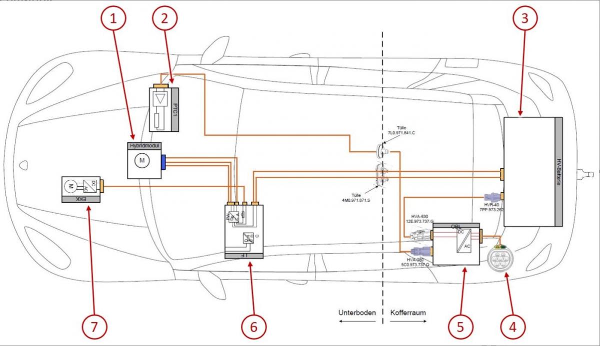

21.12.2023, 11:51   #4
1Электродвигатель
2Электрический отопитель салона
3Высоковольтная АКБ
4Зарядная розетка
5Высоковольтное зарядное устройство
6Высоковольтная силовая электроника
7Электрический компрессор кондиционера
Название: Обзор высоковольтной системы 2.jpg

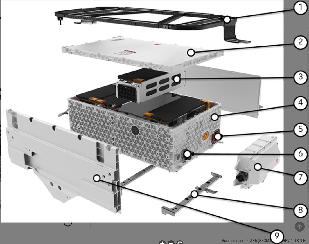

21.12.2023, 11:53   #5
Высоковольтная АКБ
1Монтажная рама
2Крышка картера
3Модуль элементов
4Корпус
5Подключение 12 В (электропитание контроллера модулей элементов, шина CAN высоковольтной АКБ)
6Разъемы контура циркуляции ОЖ
7Высоковольтный коммутационный блок
8Консоль АКБ
9Защита от столкновения

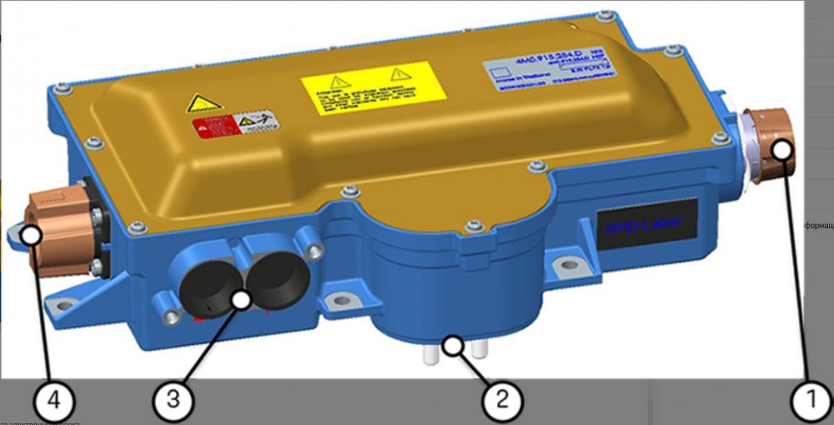

21.12.2023, 11:54   #6
1Разъем сигнальных проводов
2Высоковольтные разъемы высоковольтной АКБ
3Высоковольтные разъемы высоковольтного силового электронного блока
4Высоковольтные разъемы высоковольтного зарядного устройства
Название: Высоковольтный коммутационный блок.jpg

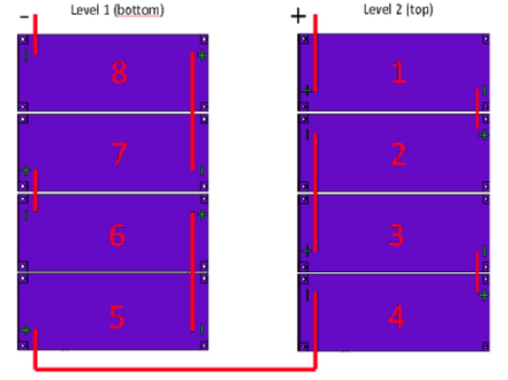

Расположение модулей элементов высоковольтной АКБ
Название: Модуль элементов 1–8.jpg
