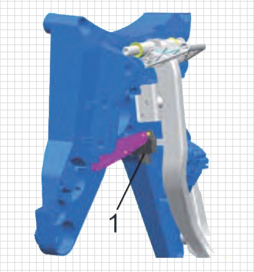

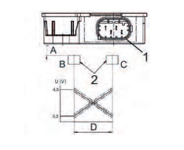

12.12.2023, 22:00   #7
Сообщение от AUTOBODY Repair Посмотреть сообщение
Подскажите пожалуйста где находится датчик положения педали тормоза на кайен 958 гибрид
Датчик хода педали тормоза
Интенсивность желаемого водителем замедления регистрируется датчиком хода педали тормоза, установленным на педальном узле, и в качестве параметра учитывается в стратегии эксплуатации для создания тормозного момента в электроустановке. Таким образом, рекуперация может осуществляться уже в диапазоне свободного хода (ход педали без обычной силы торможения) педали тормоза, прежде чем будет создано непосредственно гидравлическое давление в тормозной системе. Для улучшения дозирования свободный ход был увеличен на 4 мм.
Для обеспечения оптимальной рекуперации необходимо в точности соблюдать место установки датчика хода педали.
Принцип действия
На педали тормоза находится постоянный магнит, который при задействовании тормоза обводится на датчике хода педали. В датчике в рамках диапазона измерений находится два датчика Холла, которые при обводе магнита вызывают соответствующее выходное напряжение (эффект Холла). На основании этого сигнала регулируется рекуперация.
1 датчик хода педали тормоза
2 постоянный магнит
A расстояние от магнита до датчика
B начало диапазона измерений (конечное положение педали тормоза)
C конец диапазона измерений
D диапазон измерений
Название: Датчик хода педали тормоза.jpg
ID:	72998   Нажмите на изображение для увеличения

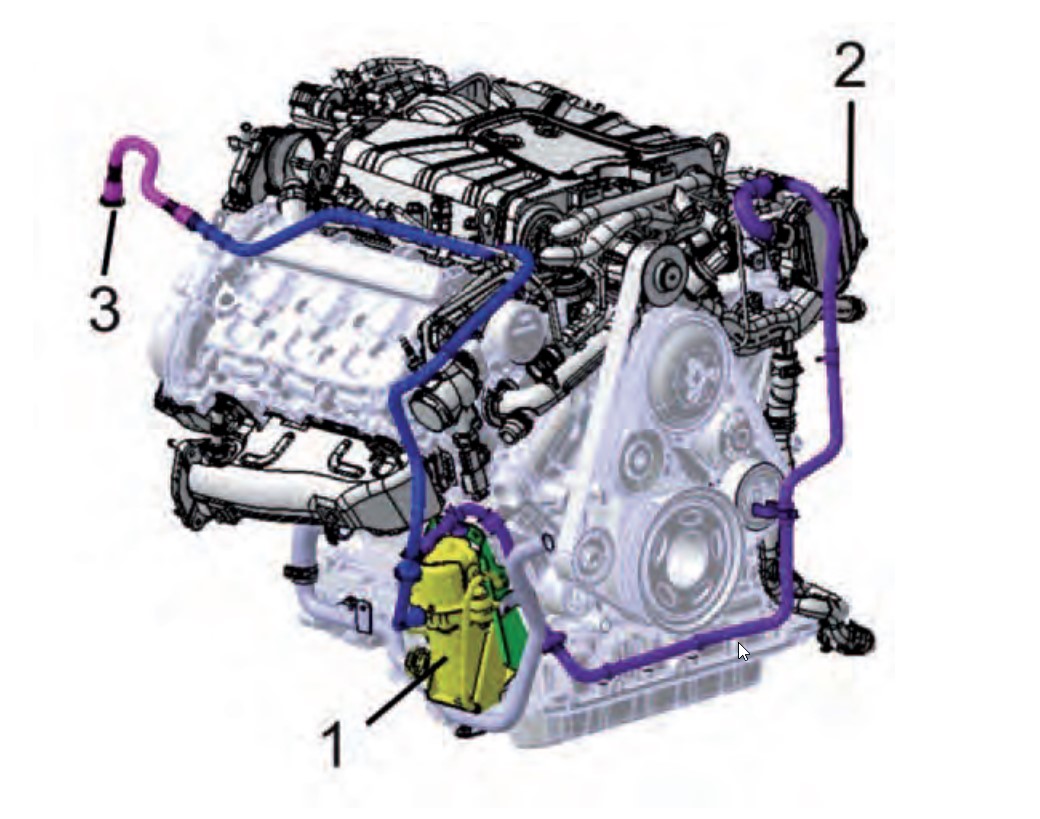

Усиление тормозного привода Cayenne S Hybrid
В Cayenne S Hybrid используется дополнительный электрический вакуумный насос, который может предоставить необходимое давление в тормозной системе даже при остановленном двигателе. Это так, если Cayenne S Hybrid работает только в электрическом режиме, едет накатом или находится в автоматическом режиме старт-стоп.
1 электрический вакуумный насос
2 механический вакуумный насос
3 к усилителю тормозного привода
