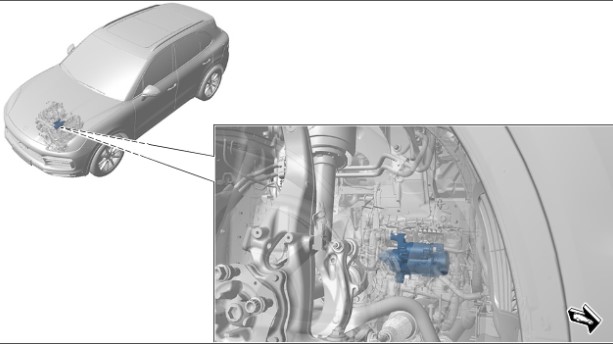

9YA производство 2018>>2024 (D) Демонтаж и монтаж стартера (V6 Turbo)
20.10.2022, 21:49   #1
Место установки
Название: Место установки.jpg

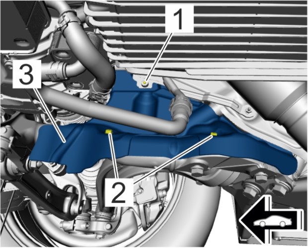

4 Снять теплозащитный экран -3-.
4.1 Выкрутите винты -1 и 2- и извлеките теплозащитный экран -3-.
Название: Теплозащитный экран кронштейна передней оси.jpg

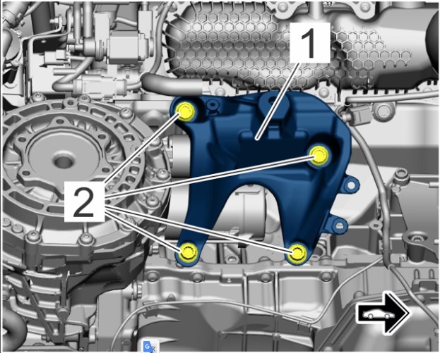

7 Снять правую опору двигателя.
8 Демонтировать кронштейн опоры двигателя справа -1-.
8.1 Выкрутить винты -2-.
8.2 Снять кронштейн опоры двигателя справа -1-.
Название: Кронштейн опоры двигателя справа (на рисунке V8).jpg

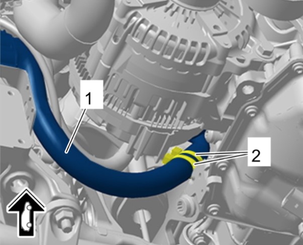

1 Снять жгут проводов стартера -1- с держателя.
1.1 Разрезать кабельный хомут -2-.
Название: Жгут проводов стартера.jpg

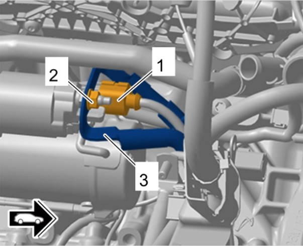

2 Отсоединить стартер от жгута проводов двигателя.
2.1 Расположить стартер так, чтобы получить доступ к электрическому штекерному соединению -1- и гайке -2-.
2.2 Зафиксировать стартер от падения.
2.3 Разблокировать и отсоединить электрическое штекерное соединение -1-.
2.4 Открутить гайку -2- и снять провод B+ -3- со стартера.
Название: Электрические провода стартера.jpg

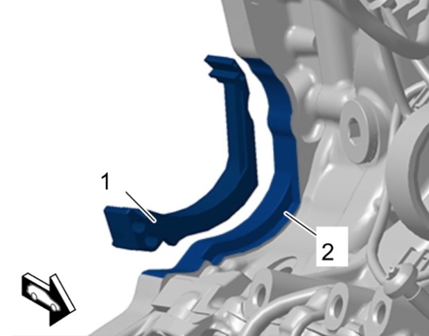

4 Снять закрывающую деталь камеры преобразователя -1-.
Название: Закрывающая деталь камеры преобразователя.jpg
