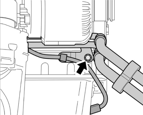

Предварительные работы
1 Снять генератор.
Демонтаж стартера
1 Вывернуть крепежный винт -стрелка- трубопровода ATF на двигателе.
Название: Канал ATF на двигателе.jpg

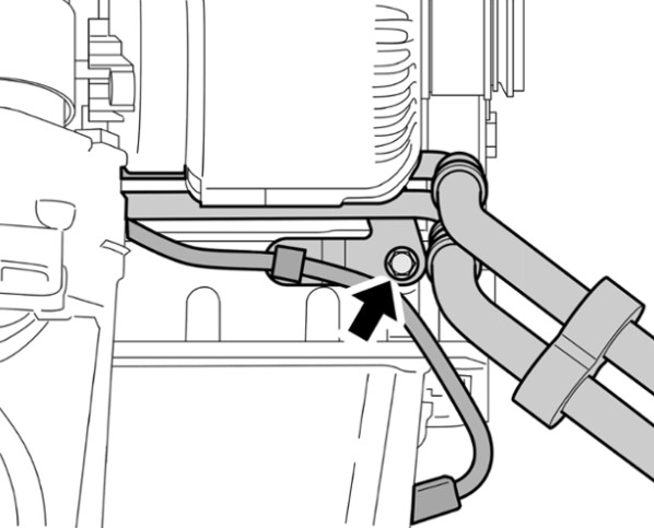

02.06.2021, 16:00   #2
2 Вывернуть крепежный винт -2- трубопровода ATF на колоколе коробки передач.
Трубопровод ATF остается в монтажном положении.
Название: Канал ATF и КП.jpg

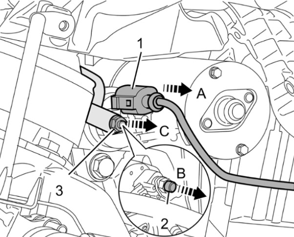

02.06.2021, 22:51   #3
3 Разблокировать и снять разъем -1- на стартере -стрелка A-.
4 Снять защитный колпачок -2- на проводе B+ -стрелка B-.
5 Отвернуть крепежную гайку -3- и снять провод B+ с болта с резьбой -стрелка C-.
Название: Разблокирование разъема стартера.jpg

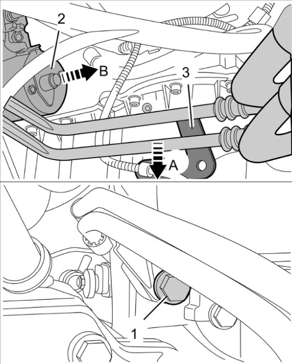

02.06.2021, 22:52   #4
6 Отвернуть крепежную гайку -1- и отложить провод B+ -2- в сторону.
7 Отвернуть крепежную гайку -4- сверху на стартере настолько, чтобы стало возможно отворачивать ее от руки.
Название: Снятие стартера.jpg
02.06.2021, 22:54   #5
8 Вывернуть крепежный винт -1- снизу на стартере -2-.
9 Осторожно потянуть трубопровод ATF -3- вниз -стрелка A- и вынуть стартер -2--стрелка B-.
Название: Демонтаж стартера.jpg

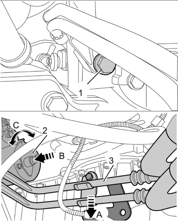

Монтаж стартера
1 Осторожно оттяните трубопровод масла для АКПП -3- вниз -стрелка A- и вставьте стартер -2--стрелка B-. При необходимости поверните стартер -стрелка C-.
2 Поднимите стартер -2- спереди и вкрутите, не затягивая нижний крепежный винт -1-.

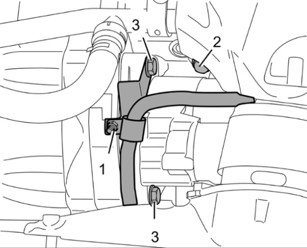

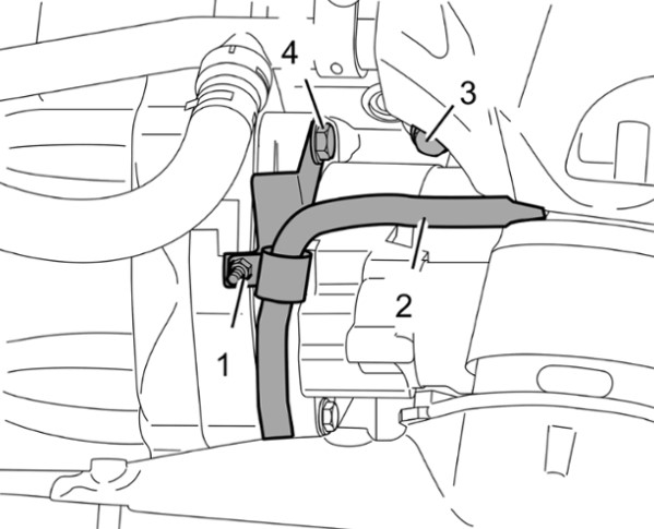

02.06.2021, 22:57   #7
3 Вкрутите крепежный винт -3- сверху с держателем и затяните оба крепежных винта -3- стартера. Момент затяжки 75 Nm
4 Расположите провод питания на держателе и закрепите его крепежной гайкой -1-. Момент затяжки 10 Nm
Название: Закрепление стартера.jpg

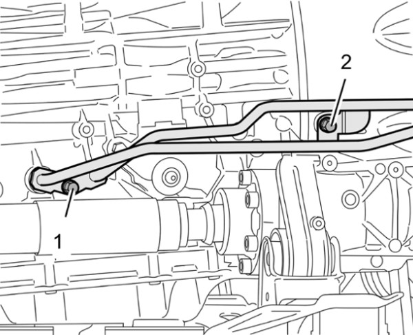

02.06.2021, 22:59   #9
8 Вкрутите крепежный винт -2- трубопровода масла для АКПП на колоколе коробки передач. момент затяжки 10 Nm
