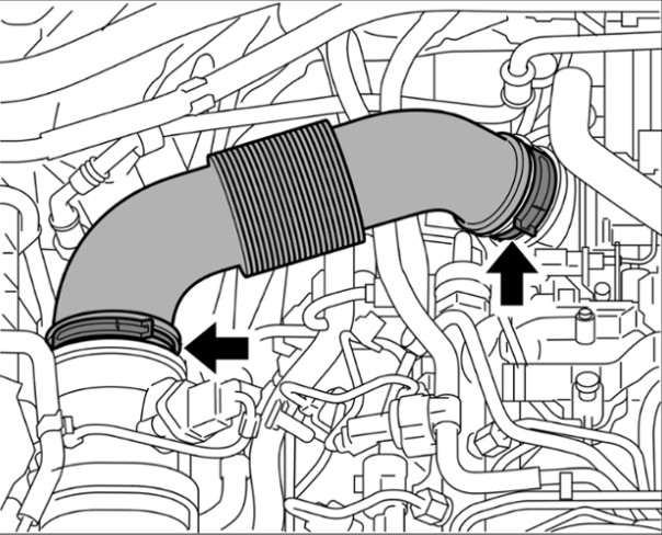

2 Снять облицовку двигателя (декоративную крышку).
3 Снять верхнюю часть корпуса воздушного фильтра.
4 Снять шланг воздуховода справа -стрелка- на турбонагнетателе.
Название: Демонтаж шланга воздуховода.jpg

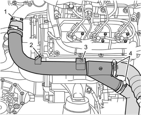

02.06.2021, 13:32   #2
5 Вывернуть крепежные винты -2- и -3-.
6 Снять и отложить в сторону шланги наддувочного воздуха -4-.
7 Снять приводной ремень.
Название: Снятие патрубка воздуховода.jpg

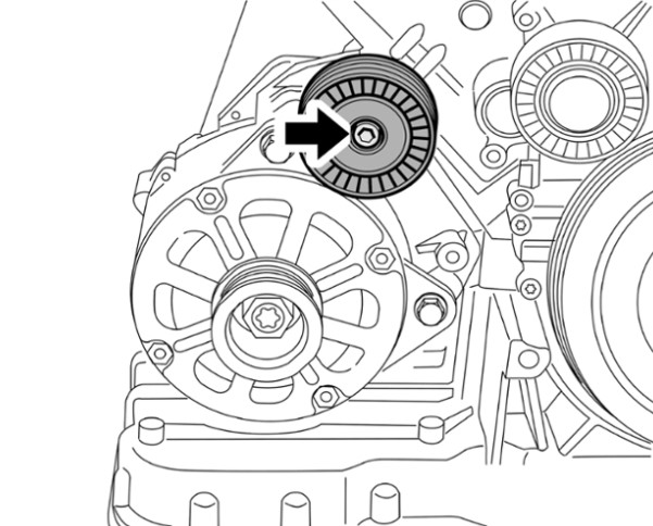

02.06.2021, 13:34   #3
8 Выдавить защитный колпачок на направляющем ролике.
9 Вывернуть крепежный винт -стрелка- и снять направляющий ролик.
Название: Демонтаж обводного ролика.jpg

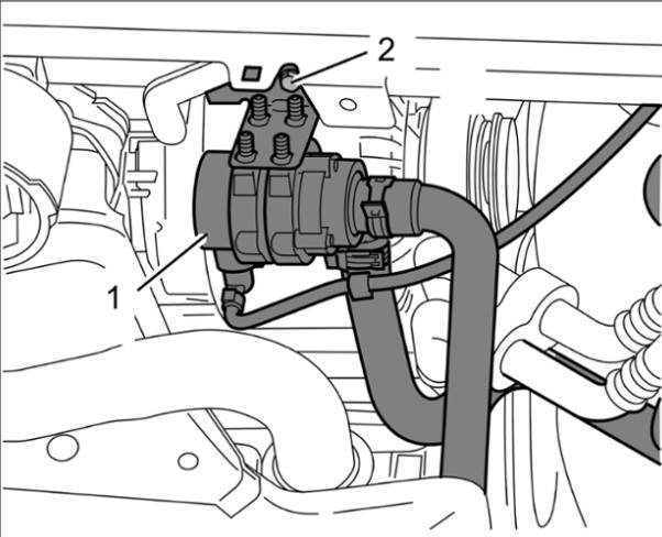

10 Снять передние защитные панели двигателя.
11 Вывернуть крепежный винт -1- и отложить дополнительный насос ОЖ -2- в сторону.
Название: Снятие дополнительного насоса ОЖ.jpg

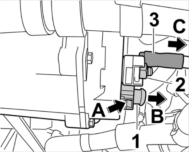

02.06.2021, 15:04   #5
Демонтаж генератора
Осторожно
Горячая жидкость
Ожоги
Дать жидкости остыть.
Уведомление
Неправильно заполненный контур циркуляции охлаждающей жидкости
Повреждение компонентов автомобиля
После сброса давления в системе не запускайте двигатель и не включайте высоковольтную систему.
Перед включением двигателя или высоковольтной системы заполните систему охлаждения и выпустите из нее воздух.
1 Разблокировать -стрелка A- и отсоединить -стрелка B- разъем -1-.
2 Вывернуть крепежную гайку -2- и снять провод B+ -3--стрелка C-.
Название: Отключение электрических разъемов генератора.jpg
02.06.2021, 15:08   #6

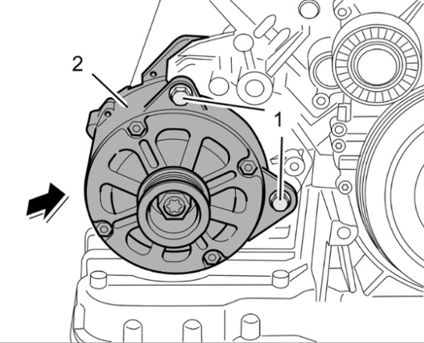

3 Вывернуть крепежные винты -1- и отложить трехфазный генератор -2- в сторону -стрелка-. При необходимости выдавить трехфазный генератор из крепления рычагом
Название: Вынимание трехфазного генератора.jpg

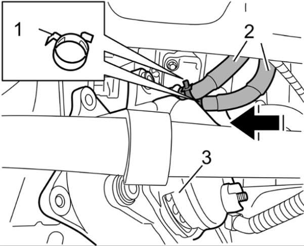

02.06.2021, 15:32   #7

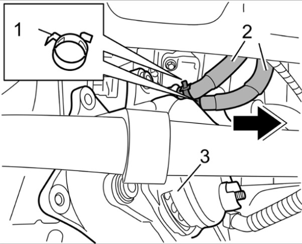

4 Снять подающий и обратный шланг -2- на трехфазном генераторе -3-.
4.1 Пережать оба шланга -2- с помощью 3094 - Шланговый хомут.
4.2 Сжать пружинные хомуты -1- и снять подающий и обратный шланг -2- со штуцеров охлаждения на трехфазном генераторе -3-.
5 Вынуть трехфазный генератор вверх. При необходимости, отжать верхний патрубок воздуховода в сторону.
Название: Отсоед. подающ. и обратного шлангов генер..jpg

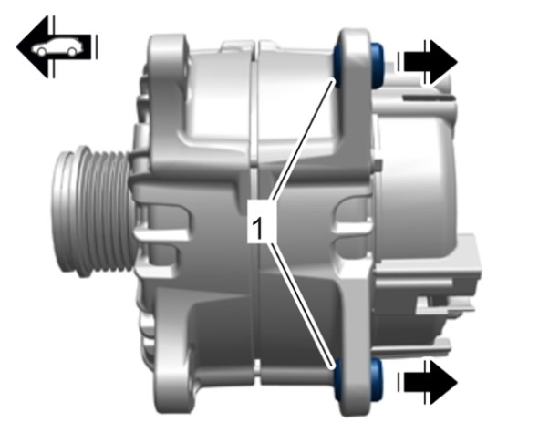

02.06.2021, 15:34   #8
Монтаж генератора
Перед монтажом нового трехфазного генератора выпрессовать резьбовые втулки -1- примерно на 4 мм наружу.
Название: Втулки трехфазного генератора.jpg

1 Закрепить подающий и обратный шланг -2- на трехфазном генераторе -3-.
1.1 Надвинуть новый пружинный хомут -1- на подающий и обратный шланг -2-.
1.2 Подающий и обратный шланг -2- смазать изнутри вазелином.
1.3 Вставить трехфазный генератор -3- сверху.
1.4 Сжать пружинные хомуты -1- и надвинуть подающий и обратный шланг -2- на штуцеры охлаждения на трехфазном генераторе -3--стрелка-.
2 Разжать 3094 - Шланговый хомут и снять его со шлангов.

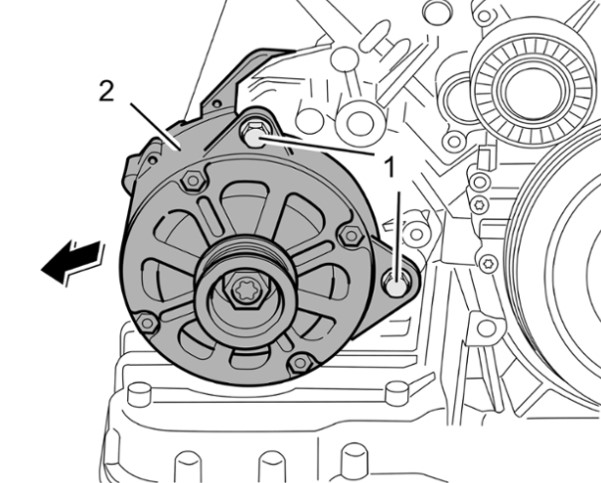

3 Расположить трехфазный генератор -2- в монтажном положении -стрелка- и привернуть крепежными винтами -1-. Момент затяжки 22 Nm
Название: Затяжка винтов генератора.jpg
