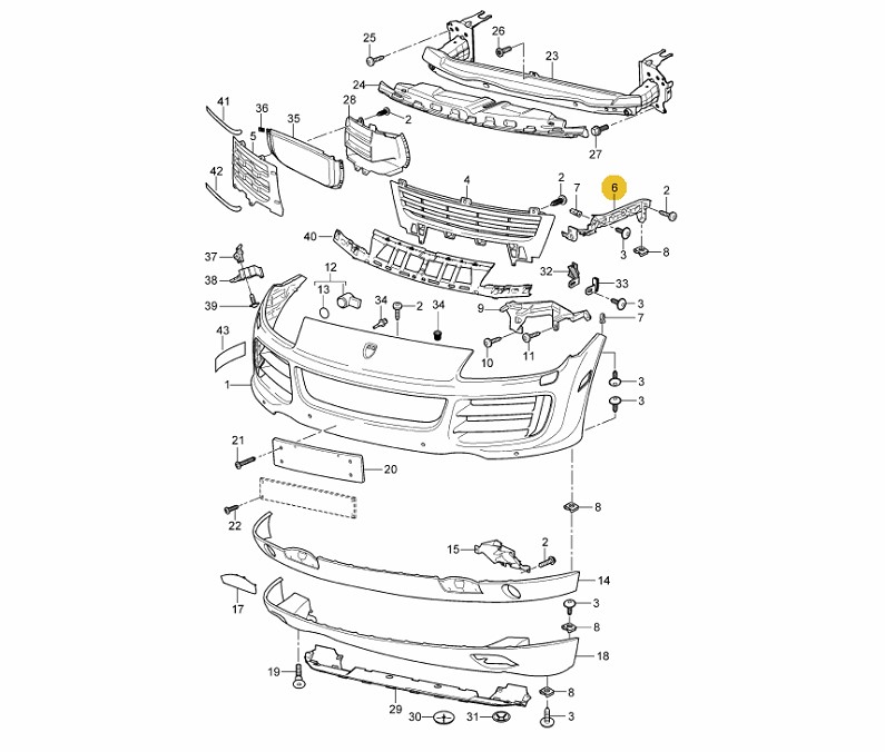

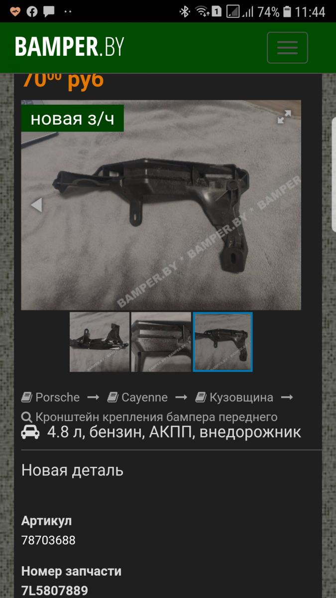

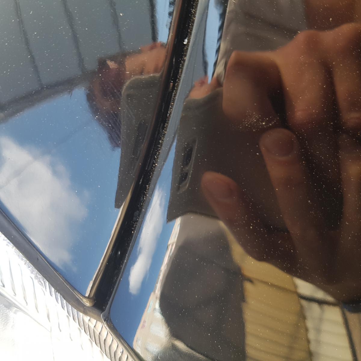

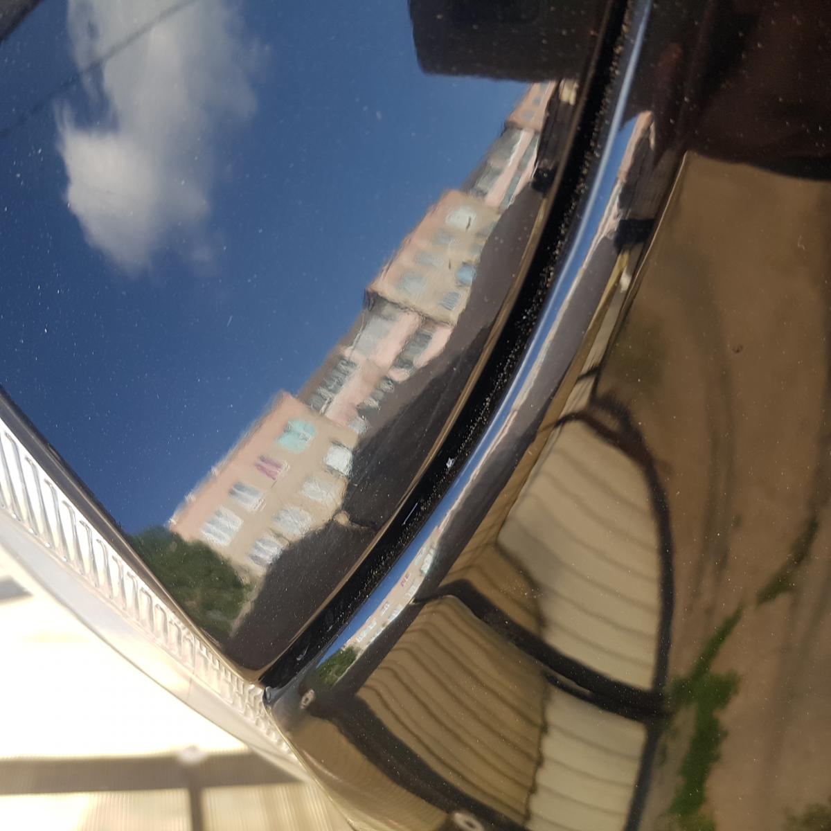

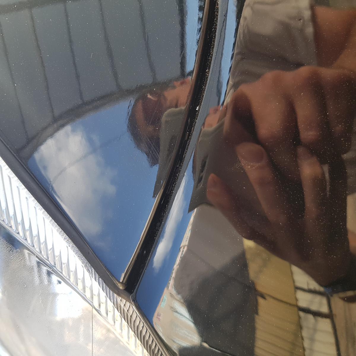

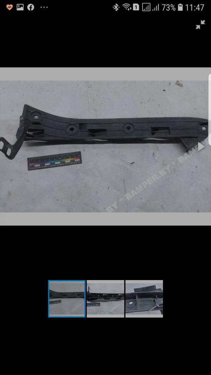

Вопрос такого плана:
Подкрашивали передний бампер , не сходится зазор ( на фото) края бампера на стыке : крыло - фара- бампер...
Маляр огласил , что сломана направляющая ...
Хотелось бы понять какая именно из этих направляющих ( на фото) отвечает за зазор, который не выставляется
Спасибо...
95550504910 направляющая левая
95550505010 направляющая правая
