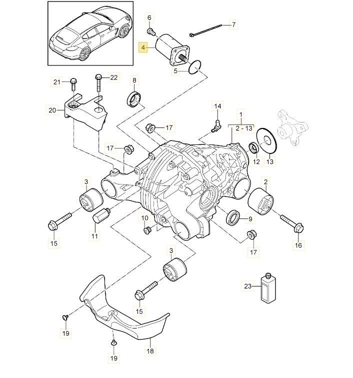

Доброй ночи. В заднем левом крыле этого блока нет. Скажите, где он ещё может быть расположен?

А задний редуктор с блокировкой на машине установлен?
Сервопривод есть на нем?
С завода блокировка заднего редуктора отсутствует
Проверяйте кодировки автомобиля
