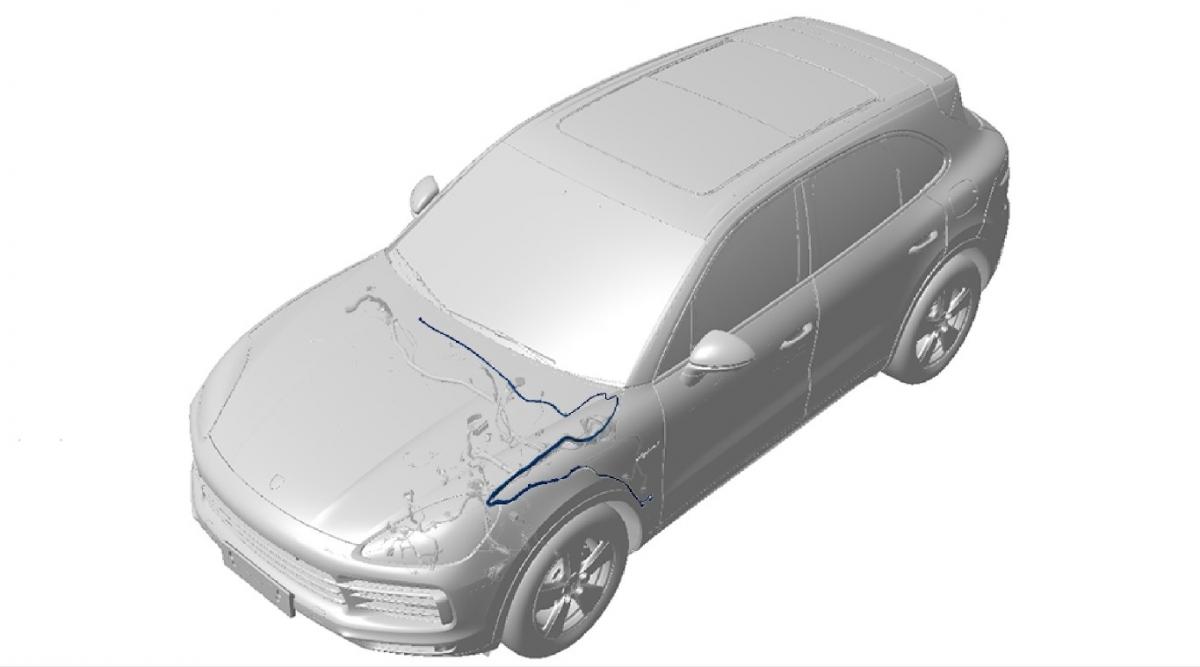

Владимир добрый день, подскажите пожалуйста где найти схему шлангов омывателя, перестал брызгать задний, звук мотора есть, как будто выходит воздух рядом с горловиной. Машина Кайен 3 21 года, 3 литра.

Как таковой схемы нет. Думаю визуальный осмотр подозрительных мест поможет
Название: Омыватель передний.jpg

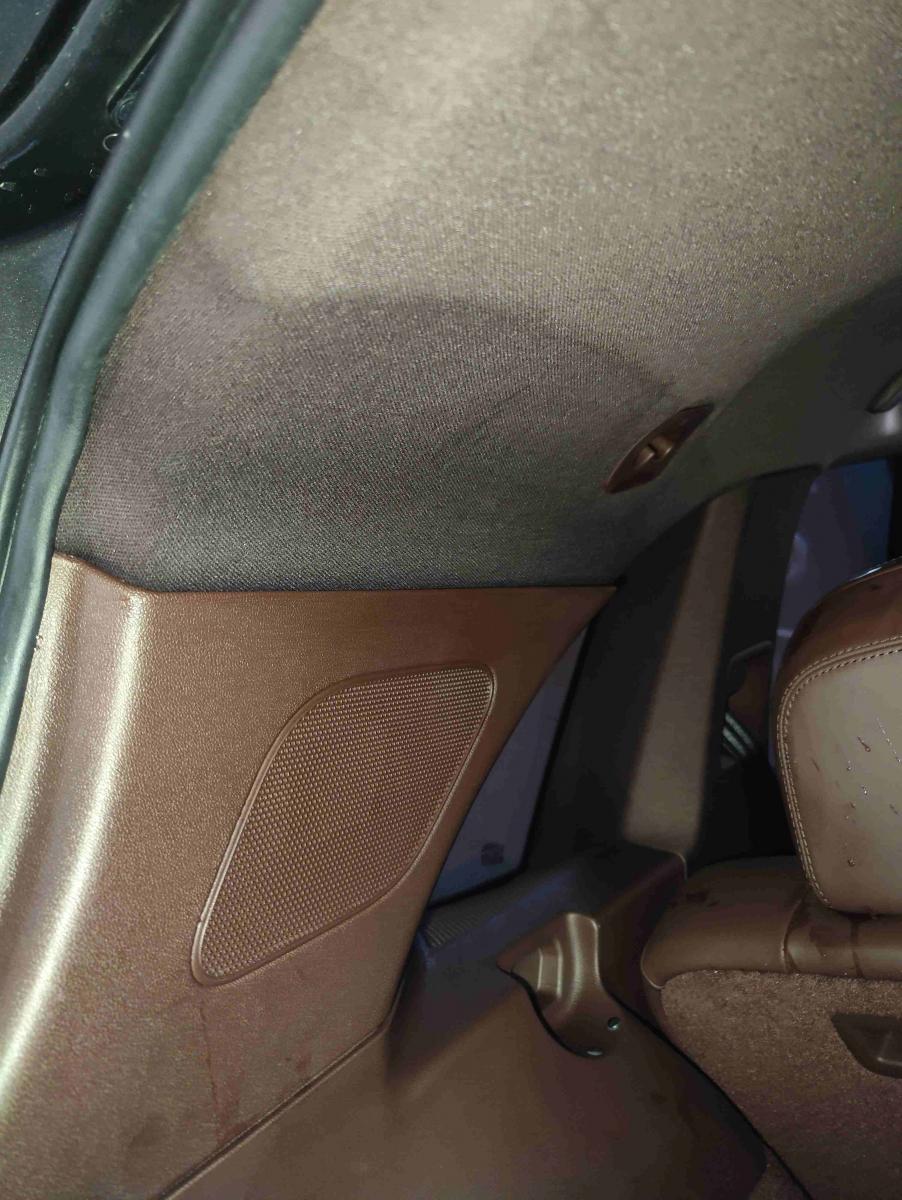

нашел течь, с водительской стороны сзади сверху, где форточка в багажнике, теперь думаю как снять обшивку аккуратно, не ехать же к официалам.

фото. пытался отжать слева панель, течь где то в потолке

Сообщение от Yarick Посмотреть сообщение
https://forum.cayservice.ru/showthre...607#post166607
если не было опыта, лучше к дилеру
