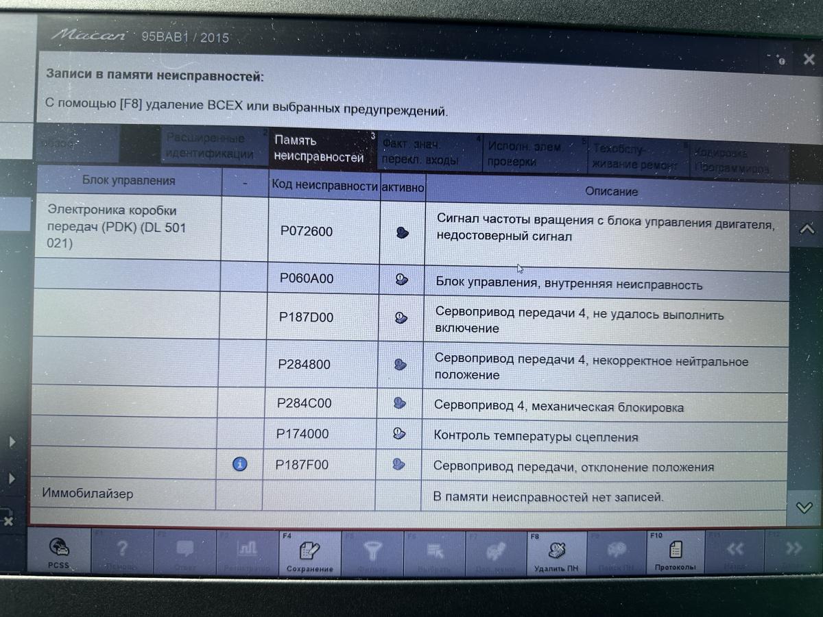

Имеется Macan S
WP1ZZZ95ZFLB52203
1. Загорелась поломка коробки. Пропали четные передачи.
Поставили новую печатную плату мехатроника(все стало ОК).
2. Спустя месяц снова поломка коробки, передачи уже не пропадали, но на светофоре когда останавливался в режиме D были толчки (переставала светиться 1 в окне передач). Обнаружили что неисправный соленоид снова сломал плату. Поменял соленоид и поставил другую плату. БУшную но рабочую.
3. Прошло еще пару недель все было норм, но тут снова поломка коробки, снова пропадают четные. Теперь это происходит уже когда авто поездит и нагреется. На холодную такого нет. Сейчас когда выскакивает ошибка, если заглушить и снова запустить двиг, то ошибка уходит на некоторое время. Адаптацию PDK после снятия и установки мехатроника сделать не дает.
Помогите, куда копать)

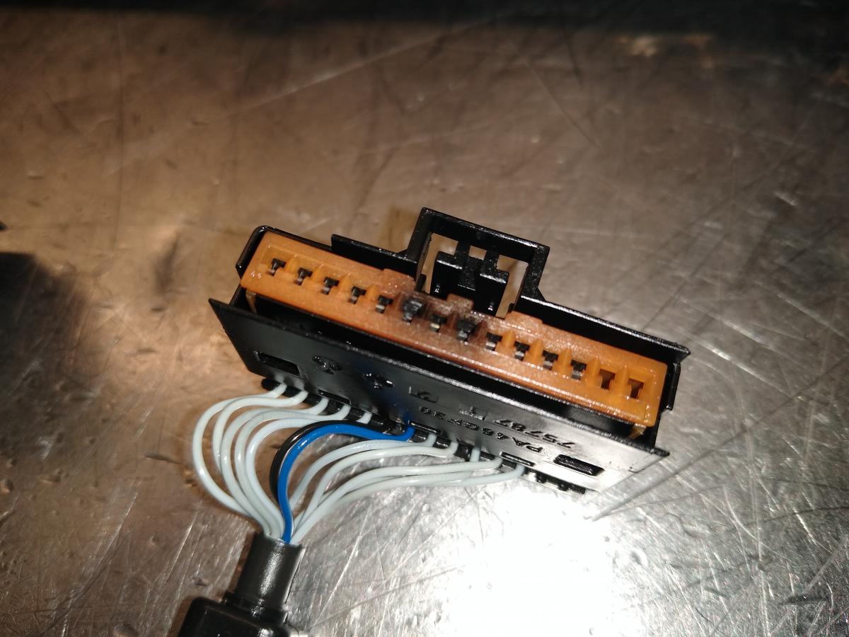

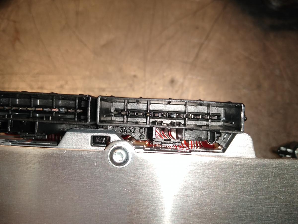

Добрый день! Добавлю пять копеек. При замене ремкомплекта блока "Мехатроник" проверьте, чтобы не было вот такой истории
Название: Разъём плат 0B5.jpg
Название: Разъём ЭБУ 0B5.jpg

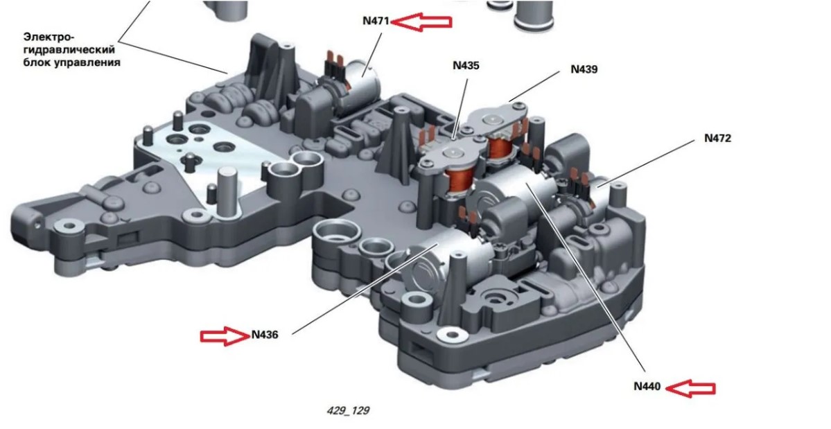

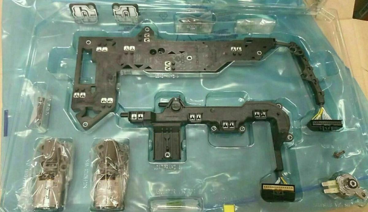

ID:	66026   Нажмите на изображение для увеличения
25.04.2023, 18:57   #8
Masato013
По счету можно оплатить? Отправить сможете через ТК?
После установки ремкомплекта, что надо будет сделать?
Его нужно опрессовать на возможные негерметичности. Люди кто ремонтируют гидроблоки, знают об этом
Да
55 тыс. руб.
Верно, плюс губки с фильтрами грязеуловителей
