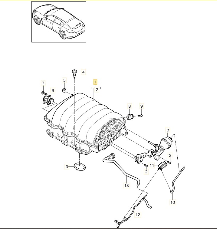

Какой характер звука?

Характер звука похож на щелчки, слышно только сверху мотора, прослушивали стетоскопом, лучше всего слышно в коллекторе рядом с дроссельный заслонкой.
Проверяли путем снятия лапки с тяги регулировки заслонок и вручную ее шевелили, звук пропадал. Сама ось заслонок, со слов механика, люфта не имеет
22.02.2023, 21:52   #4
Сообщение от Vladimir87 Посмотреть сообщение
Проблема не типичная. Но если локализовали корректно, тогда только менять впускной коллектор на новый.

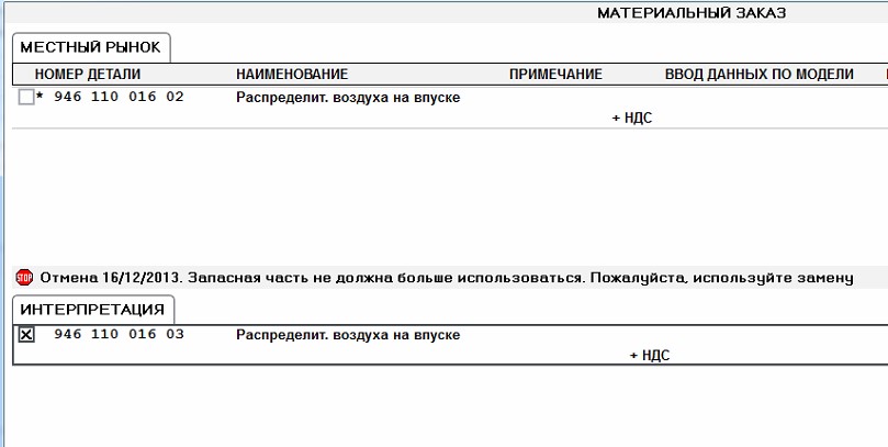

Владимир, еще раз здравствуйте! Сможете подсказать чем отличаются коллектора с номерами 94611001602 и 94611001603?
03.03.2023, 12:34   #7
94611001602
Использовать запрещено с 16.12.2013!
94611001603
Нужно использовать актуальный номер для заказа и замены на машине
03.03.2023, 13:10   #8
Vladimir87
Огромное спасибо!
