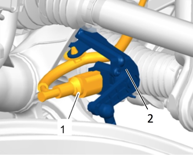

09.03.2023, 17:41   #4
Передняя ось:
1 Электрическое штекерное соединение
2 Датчик уровня передней оси
