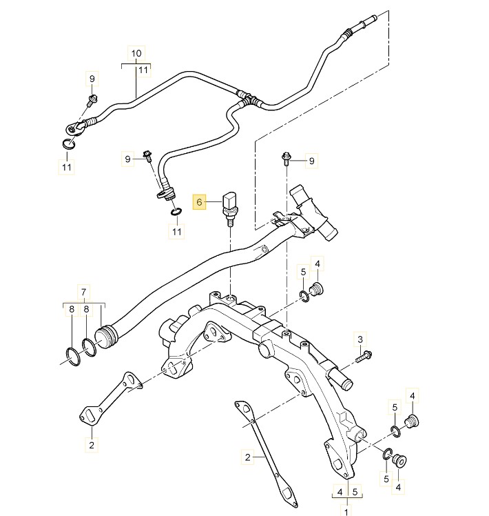

Нужно было опросить блок управления двигателя на наличие неисправностей и в режиме фактических измеряемых величин посмотреть как себя ведет датчик температуры системы охлаждения двигателя.
По описанию похоже на дефект датчика температуры двигателя
99760642000 Датчик температуры
