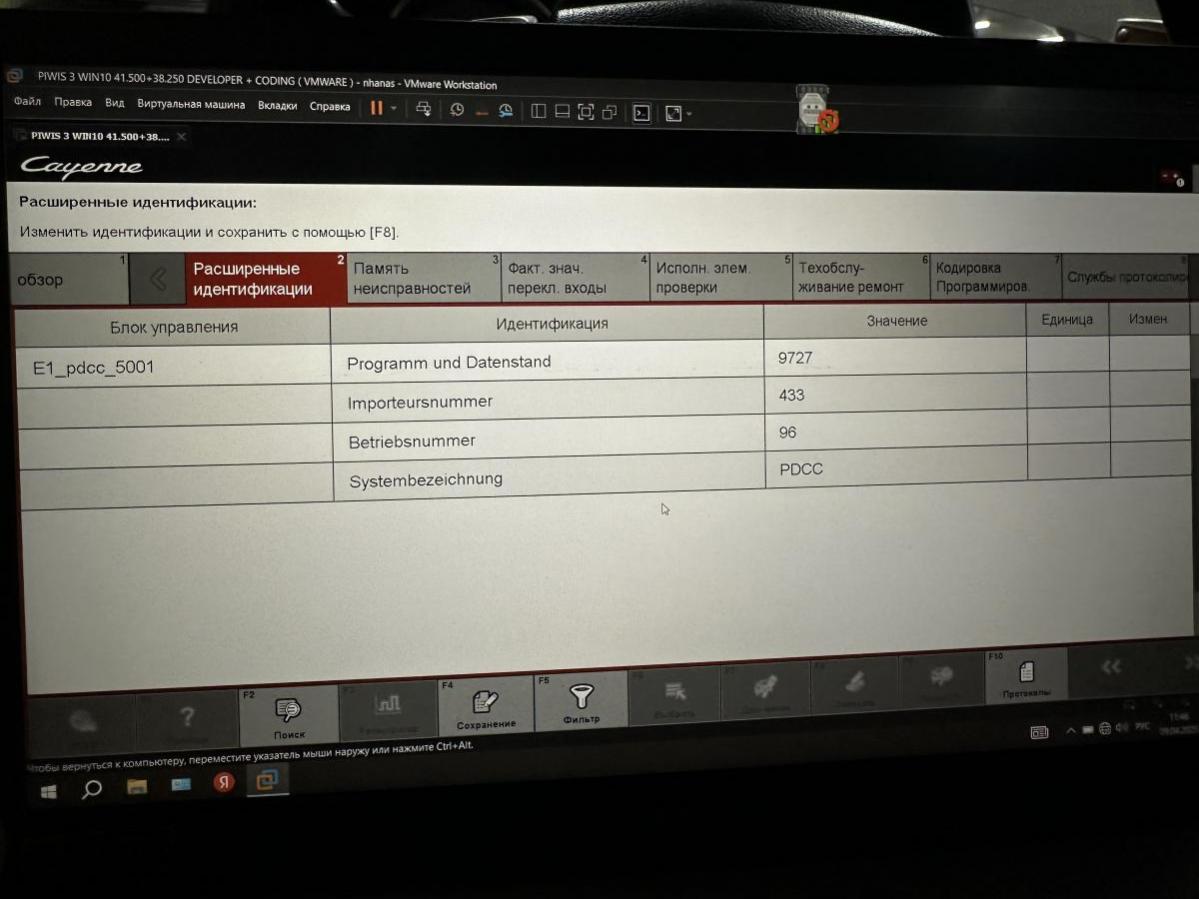

Какая версия программного обеспечения блока управления PDCC?
еще не заезжал в сервис. Подскажите Владимир, ничего страшного не произойдет если местами поменять? Ничего там не порвет?
ПО версию уточню напишу

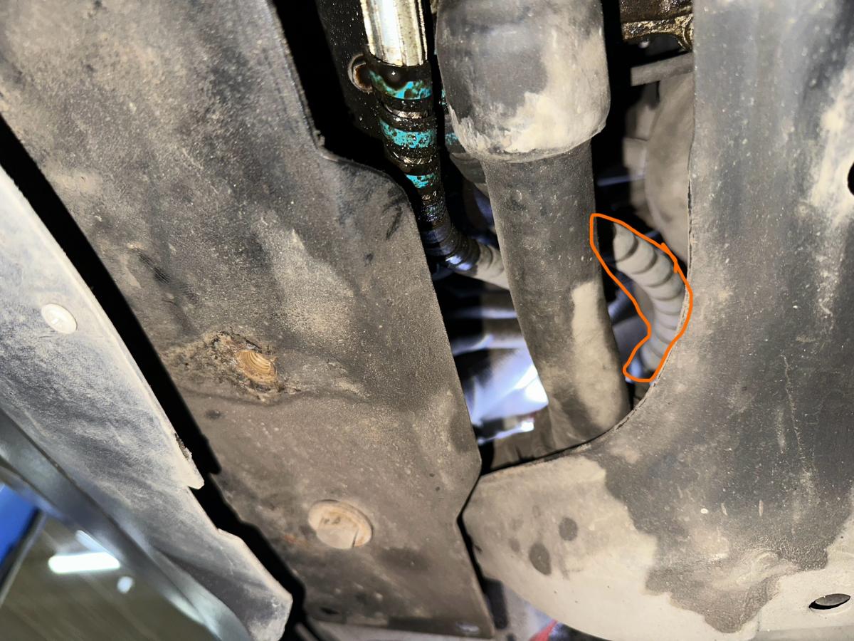

Проверили. На фото обвел шланг, который с желтой меткой. Сказали, что установлен верно и заходит на верхнее креплении стаба.
Версия ПО на фото.

Верно ли я понимаю, что опираясь на фотографию шланги подключены верно к стабу?
Но могут ли они быть подключены не верно в блоке клапанов?
