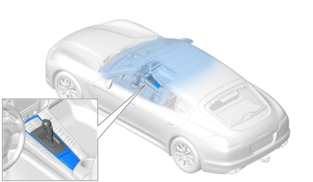

Предварительные работы
1 В случае автомобилей с автомагнитолой: снять автомагнитолу.
2 В случае автомобилей с панелью индикации и управления: снять панель индикации и управления.
Снять верхнюю часть накладки центральной консоли.

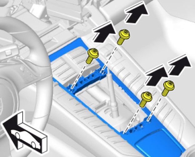

02.02.2023, 16:04   #2
1 Выкрутить крепежные винты.
Название: Снять крепление накладки.jpg

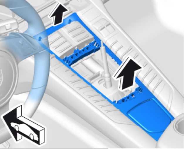

02.02.2023, 16:05   #3
2 Разблокировать нижнюю часть накладки центральной консоли.
Название: Нижняя часть накладки центральной консоли.jpg

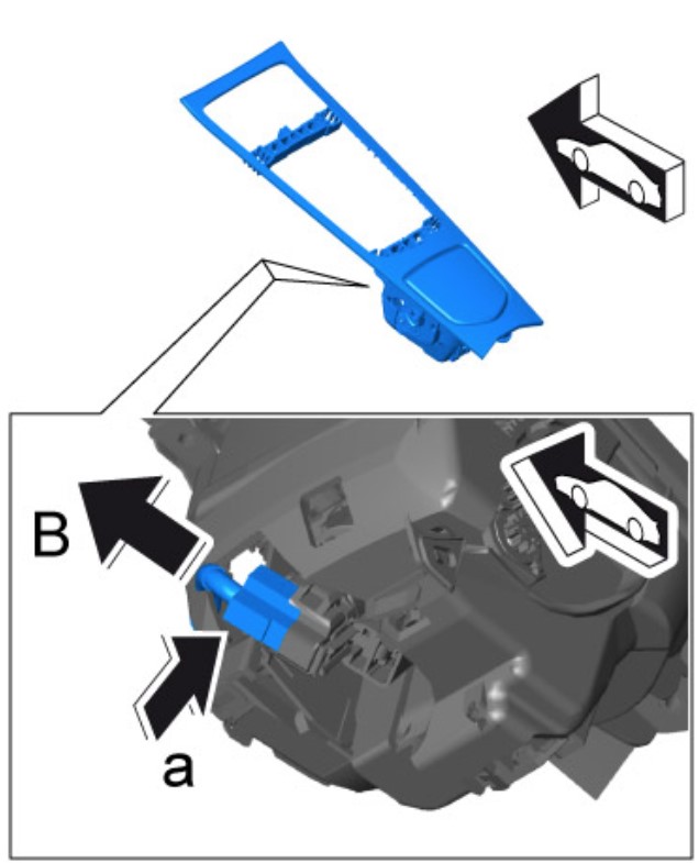

02.02.2023, 16:06   #4
3 Разблокировать -a- и отсоединить -B- разъем пепельницы.
Название: Отсоединение разъема.jpg
