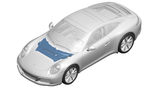

Предварительные работы
1 Снять накладку технического отсека.
Название: Место установки накладки технического отсека.jpg
28.01.2023, 10:57   #2
1 Отсоединить крепежные зажимы -стрелки- и извлечь накладку технического отсека.

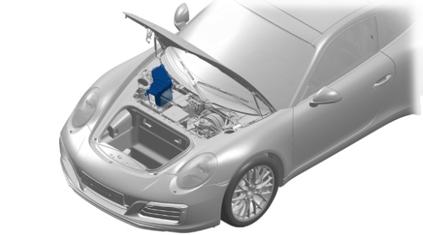

28.01.2023, 10:57   #3
Демонтаж предварительного фильтра впуска воздуха
Место установки корпуса воздухозаборника
Название: Место установки корпуса воздухозаборника.jpg

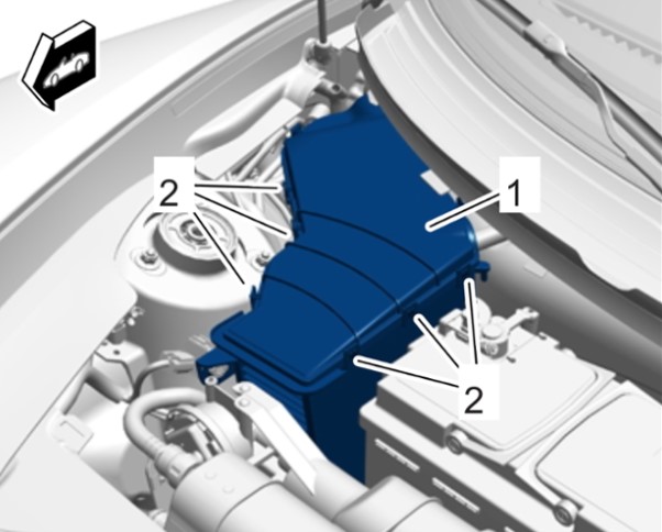

28.01.2023, 10:59   #4
1 Отсоединить фиксаторы -2- крышки корпуса воздухозаборника -1- .
Название: Крышка корпуса воздухозаборника.jpg

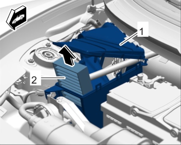

28.01.2023, 11:00   #5
2 Приподнять крышку корпуса воздухозаборника -1- настолько, чтобы обеспечить доступ к предварительному фильтру впуска воздуха -2-
3 Извлечь предварительный фильтр впуска воздуха -2- из корпуса воздухозаборника -стрелка- .
Название: Демонтаж предварительного фильтра впуска воздуха.jpg
