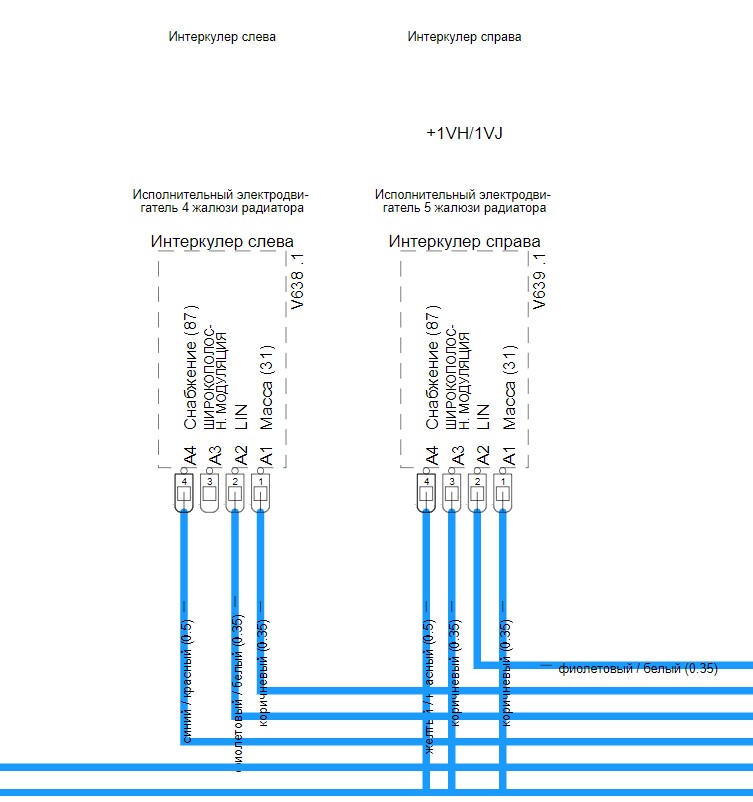

Здравствуйте !!!! Нужна помощь. Porsche Cayenne USA 9YA 2019 года. Есть у кого нибудь есть схема подключения или распиновки моторчика жалюзи радиатора левого. Который стоит под левой фарой. Буду очень презнателен.

Сообщение от Nikolai78russ Посмотреть сообщение
05.08.2022, 14:08   #7
Nikolai78russ
весьма странно!? на всех остальных моторчиках там 2 массы, LIN, и питания все

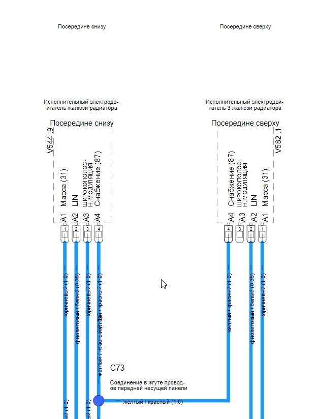

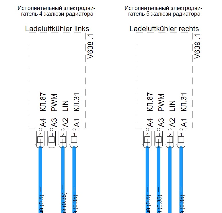

22.12.2022, 20:38   #8
Nikolai78russ
Проверь пожалуйста ещё раз схему именно моторчика с водительской стороны и с пассажирской стороны.
23.12.2022, 11:34   #9
ID:	62165   Нажмите на изображение для увеличения
