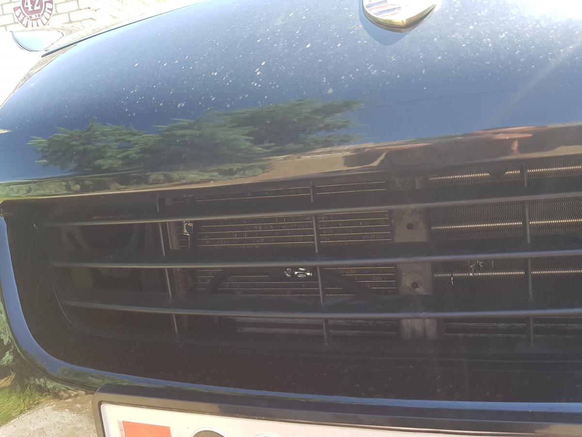

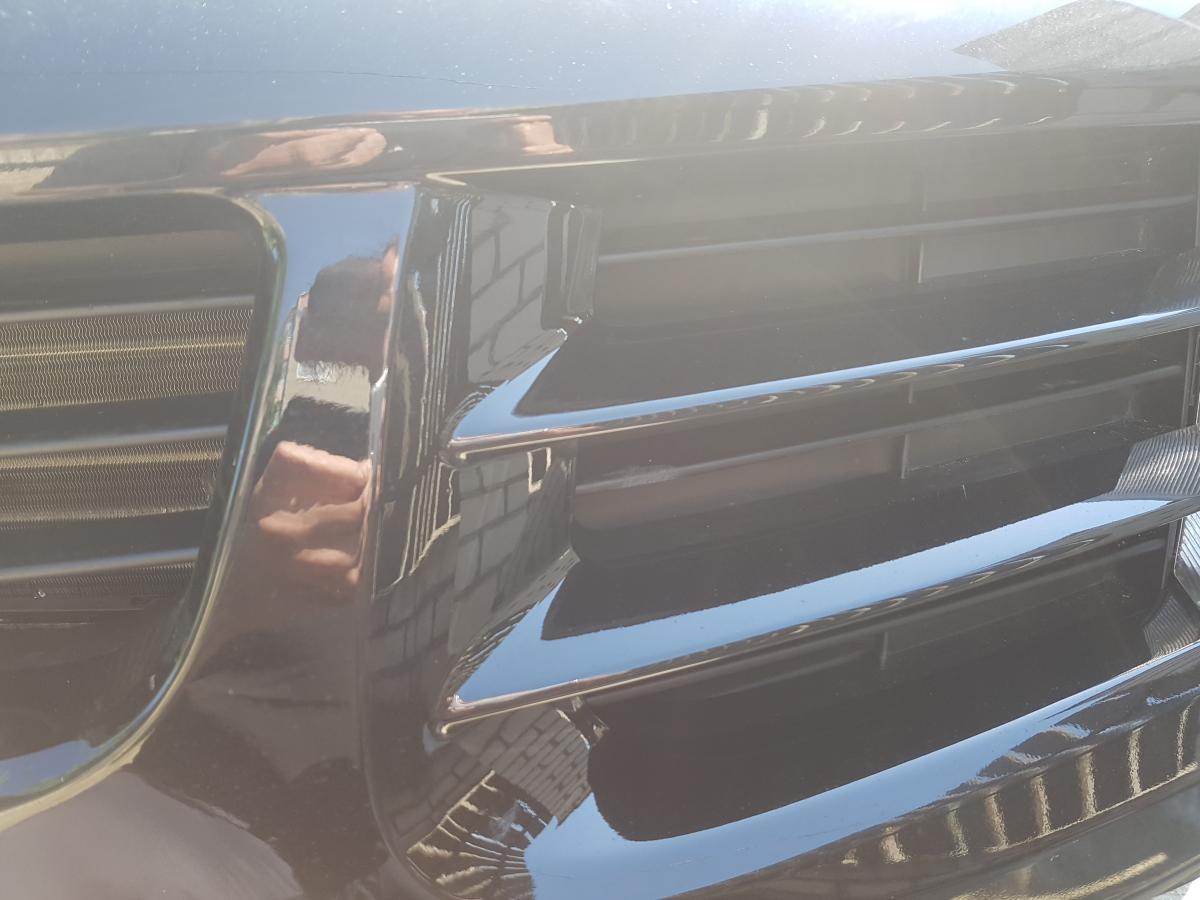

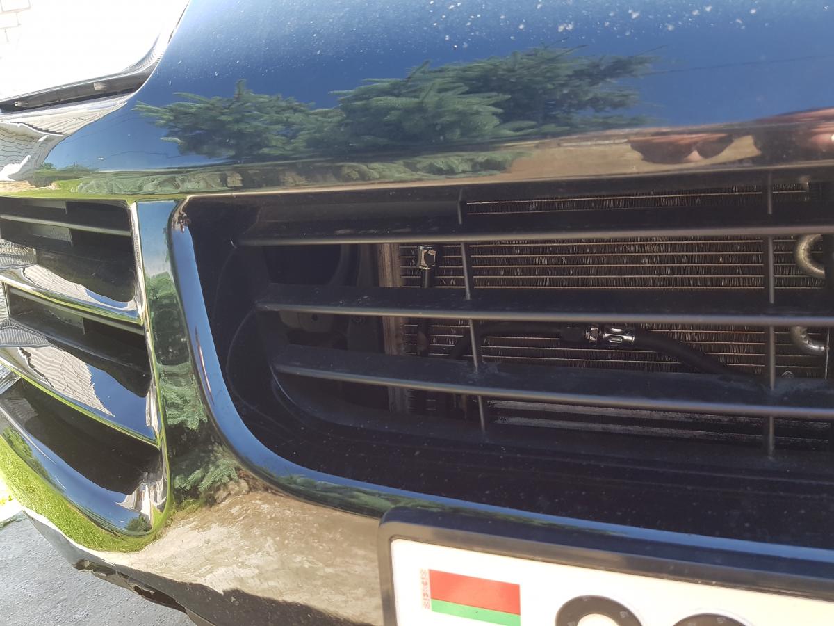

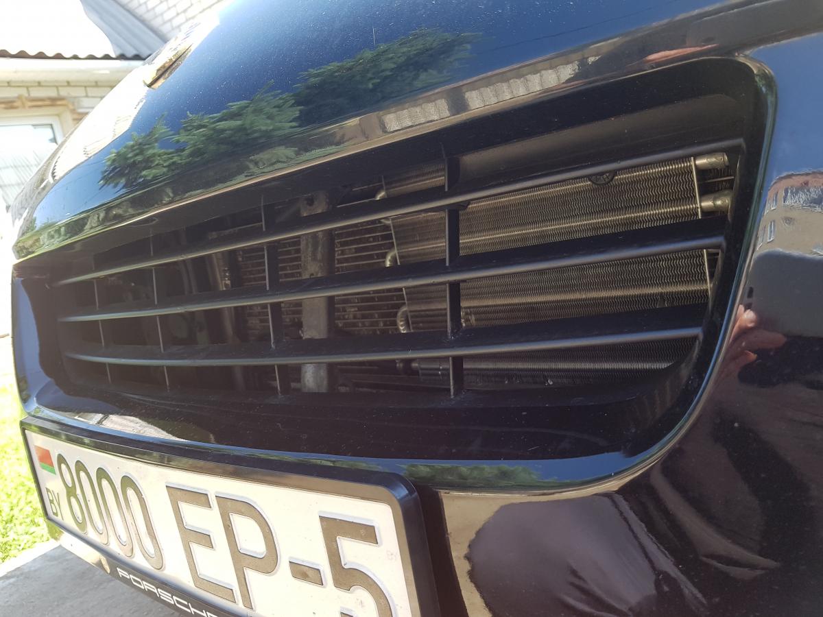

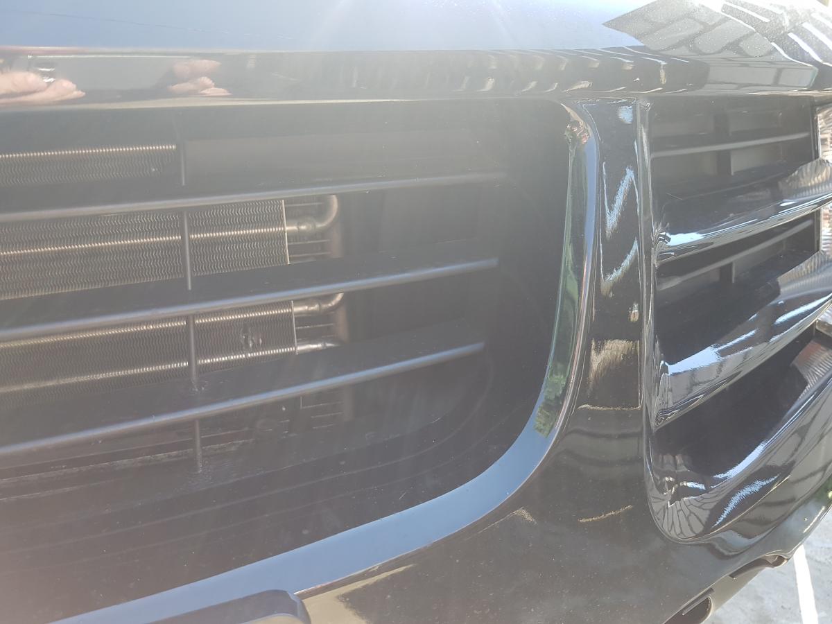

Подскажите, в переднем бампере отсутствуют жалюзи - заслонки ...точно не знаю как они правильно называются ... какие должны быть они? И номер детали .

На фото все штатно, кроме радиатора АКПП.
Заслонки 957 не устанавливались и в природе не существуют.

Тоесть. Все так открыто должно быть. На 955 вчера у товарища смотрел .. правда обвес гембала .там за бампером шторки жалюзи закрывают кассету радиаторов .ничего не видно.
Верно
На 955 тоже не должно быть.

Так а что защитит радиатор от камней?
08.06.2017, 15:15   #6
Если очень переживаете за это, можете поставить нештатную сетку, но я думаю что это лишнее. Радиаторы чаще всего текут от значительного количества грязи и как следствие гниение. Рекомендую со своей стороны регулярно проводить мойку радиаторов с полной разборкой пакета радиаторов, так будет надежнее.
