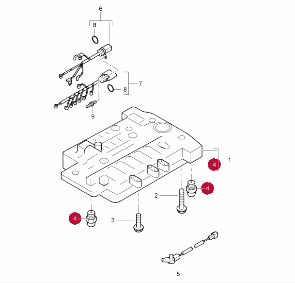

У вас сама возможность установить эти датчики давления присутствует?
Фото есть гидроблока АКПП?
Название: Датчик давления.jpg

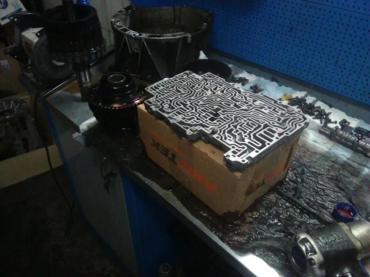

Если коробка у меня уже рестайлинговая (ну или как сказать, от 2007 года), там этих датчиков и не было - их можно туда как-то установить, или уже нет? А то комп опрашивает, а датчиков нет, коробас в ошибку :(
Уже 3й месяц мучаемся с коробкой, так как спецов нет :(
фото осталось только вот такое, раскрытый ГБ. Наверное, так ничего понятно не будет :(
06.07.2016, 21:25   #5
Пробовать нужно. Работа творческая будет.
