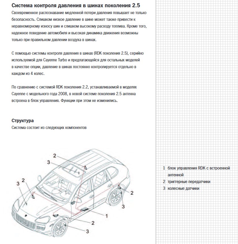

Каен 958. 2010 гв. Каким образом можно узнать, есть ли система контроля давления в шинах? В сервисе сказали что под локерами висят антенны, но в тоже время не нашли пивисом блок. Возможно ли такое, что все есть, кроме блока? wp1zzz92zbla2127три

Здравствуйте!
По указанному VIN номеру нет такой системы в комплектации:
7K0
G
БЕЗ СИСТЕМЫ КОНТРОЛЯ ДАВЛЕНИЯ В ШИНАХ (CYE)

raimon

21.07.2022, 08:13   #4
Taycan
Аватар для Taycan
Сообщение от raimon Посмотреть сообщение
А почему тогда висят антенны под локерами в арках?
Там нет антенн

21.07.2022, 11:48   #5

Там нет антенн
Назовём их «передатчики»… Почему то они там есть
21.07.2022, 12:37   #6
Taycan
Аватар для Taycan
Там могут быть установлены "пустышки".
Основной жгут проводов один на все автомобиле, а чтоб разъёмы не гнили их не заматывают, а ставят "имитацию"
