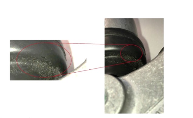

Внутренние исследования показали, что пыльник натяжителя ремня при демонтаже или монтаже приводного ремня может быть поврежден чрезмерным натяжением (до упора).
Поэтому при демонтаже и монтаже приводного ремня необходимо следить за тем, чтобы натяжитель ремня был достаточно ослаблен для того, чтобы можно было снять и установить приводной ремень. Ослабление натяжителя ремня до упора не требуется для демонтажа или монтажа приводного ремня.
Кроме того, во избежание повреждения натяжителя ремня необходимо соблюдать соответствующее руководство по ремонту и документу "Демонтаж и монтаж приводного ремня (V8 Biturbo)" https://forum.cayservice.ru/showthre...972#post152972
Название: Натяжитель ремня.jpg
