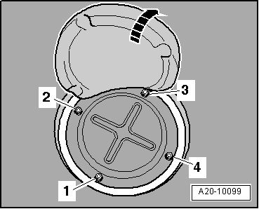

Откачать из бака через заливной патрубок как можно больше топлива с помощью устройства для откачки топлива.
Снять правое заднее сиденье или заднее многоместное сиденье
Отвести в сторону правую часть коврового покрытия.
Отвернуть гайки крепления крышки фланца.
Снять крышку фланца.

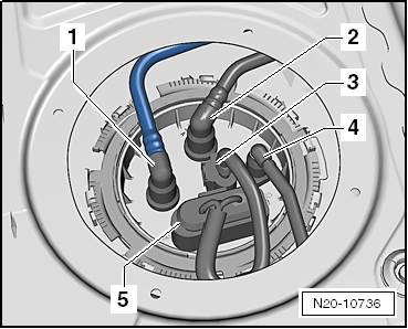

Отсоединить обратную топливную магистраль (синяя или с синей меткой) от модуля подачи топлива. Отсоединить разъёмные муфты.
Подсоединить трубопровод манометра к обратной топливной магистрали.
Подвести свободный конец трубопровода в подходящую ёмкость

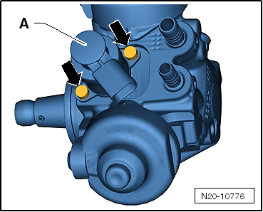

Следующую рабочую операцию разрешается проводить только при снятом неисправном ТНВД!
Выкрутить болты -стрелки- и снять клапан дозирования топлива -A- со СТАРОГО насоса высокого давления.
Проверить клапан дозирования топлива и насос высокого давления на наличие стружки.
